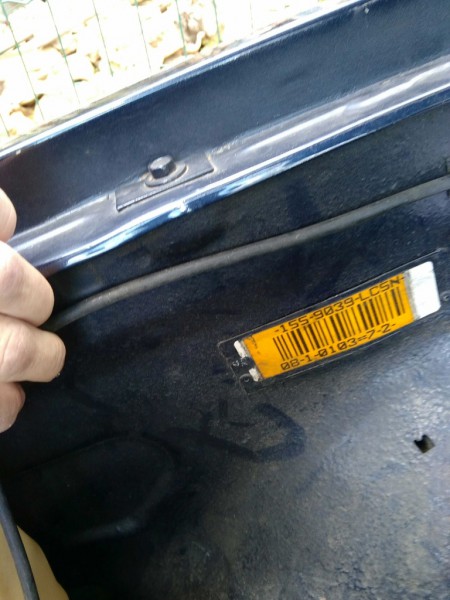

Bonjour
Voici mon étiquette de coffre, si vous pouviez m'aider à la décrypter?
L'origine de l'auto?
Le code peinture, c'est ok spécifique à la classic line mais l'intérieur et moquette svp?
Les codes options, bien que j'en ai déjà trouvé pas mal, me manque celles avec les lettres.
Merci d'avance, je prends tout ce que vous pouvez me dire de façon à la remettre maxi à l'origine.

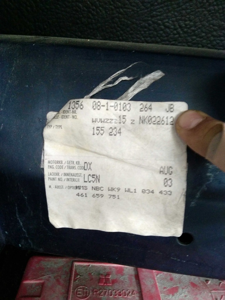

Les codes avec les lettres sont des packs d'options et de combinaisons de couleurs pour certains.
Par contre on a aucune information sur la description exacte de chacun.

Je pense que ma Classic Line est une origine Italie, j'ai sur le tableau de bord des indications
d'ouverture de la capote stipulées en Italien.
Puis la combinaison extérieure / intérieure, est ce que d'un pays à l'autre elles sont différentes?
La mienne bleue LC5N, moquette noire, sellerie tissu, capote bleue.
Quelqu'un aurait il un catalogue d'époque de 92 svp afin de pouvoir voir les différentes combinaisons?
Merci d'avance.
Merci d'avance.

Pour répondre plus précisément, nous n'avons pas de catalogue d'époque italien.Dencha a écrit :Merci
Merci d'avance.
Au vue de ce modèle distribué en Europe, il n'y a guère de différences entre les pays (hormis UK).
Les couleurs coordonnés sièges proposées sont les mêmes.
Ce qui change parfois, c'est l'équipement. Exemple, si on compare un classicline française et allemande, il y a des petites différences de finition de base (sans parler d'options)
Capote non électrique en Allemagne.
Réglage hauteurs des phares non en France
Sièges chauffants non en France
Range K7 et autoradio gamma non en France...
Donc pour l'Italie je ne connais pas les différences.
Fais nous une description des équipements.

Merci pour vos réponses,
Ce qui m'intéresse, c'est de savoir la combinaison couleur extérieure et combinaison de ce qui
pouvait se faire comme moquette et sellerie, couleur de capote et couvre capote tissu ou simili.
En parcourant le forum, j'ai déjà quelques réponses comme la teinte extérieure qui n'était que bleue ou verte.
Egalement la sellerie qui était bleue Maurice ou cuir Beige.
D'ou ma question car la mienne est différente en intérieur, moquette noire et sellerie tissu gris/ bleue/ vert / mauve
assise rayée en diagonale.
Concernant les équipements que j'ai:
DA/vitres électriques/ capote électro hydrolique/ sièges réglables en hauteur/
La voiture a des anti brouillard.
La fermeture centralisée, je ne sais pas si elle y était, la clé ne ferme que la portière conducteur, à creuser??
J'ai entre mes boutons de lève-vitres un voyant rouge qui clignote en permanence
Je ne sais pas ce que c'est.
Voilà pour le moment, je la découvre encore.
Denis
Denis
- Messages : 34754
Re: Mon étiquette de coffre, aidez moi.
Le voyant rouge n'est pas d'origine mais sûrement une alarme ou un truc du genre ou simplement un leurre.
La fermeture centralisée était un équipement monté chez le concessionnaire mais pas en usine.
Pour les teintes des classicline, tu oublies qu'elles pouvaient être aussi noire ou rouge.
Les antibrouillards étaient une option usine mais non de série sur la Classicline.
Refais moi une photo de tes sièges et des boutons de vitres électriques

Les lettres JB confirment bien une provenance Italienne et pas de l'Italie du nord.

Je viens de re-regarder ton post de présentation.
Tout me paraît d'origine. Aussi bien les sièges que les tapis noirs au sol.

Merci bien Olive4
Cela complète ma recherche, c'est cool.
Je croyais que les teintes rouges et noires c'était les Sportline seulement.
Le voyant rouge, je pense plus à un leurre car je n'ai pas trouvé de buzzer.
Que la voiture soit ouverte ou fermée, cela ne fait rien hormis clignoter.
Voilà du coup pour la centralisation, pas de question à me poser c'est génial.
Encore merci.
