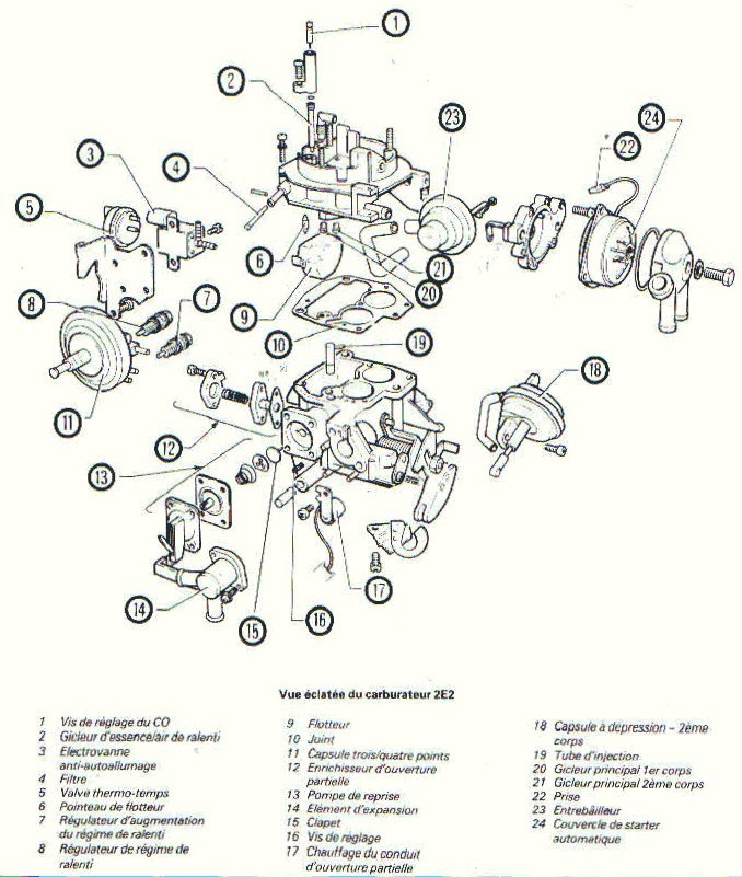

Re: Maladie chronique irrésolue: HELP je cale quand j'accélè
je te conseille plutôt de regarder coté pompe de reprise qui se trouve sur le carbu c'est une membrane qui peut se déchirer et donc n'amène plus assez d'essence au moment ou tu appuy sur la pédale des gaz
Sur le schéma c'est le repére 13
et éventuellement les deux joints qui peuvent aussi se déchirer avec le temps repére 12 sur le meme schéma
regarde la pièce 17 sur le schéma, est ce que le fil électrique ne serait pas cassé en deux
