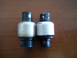

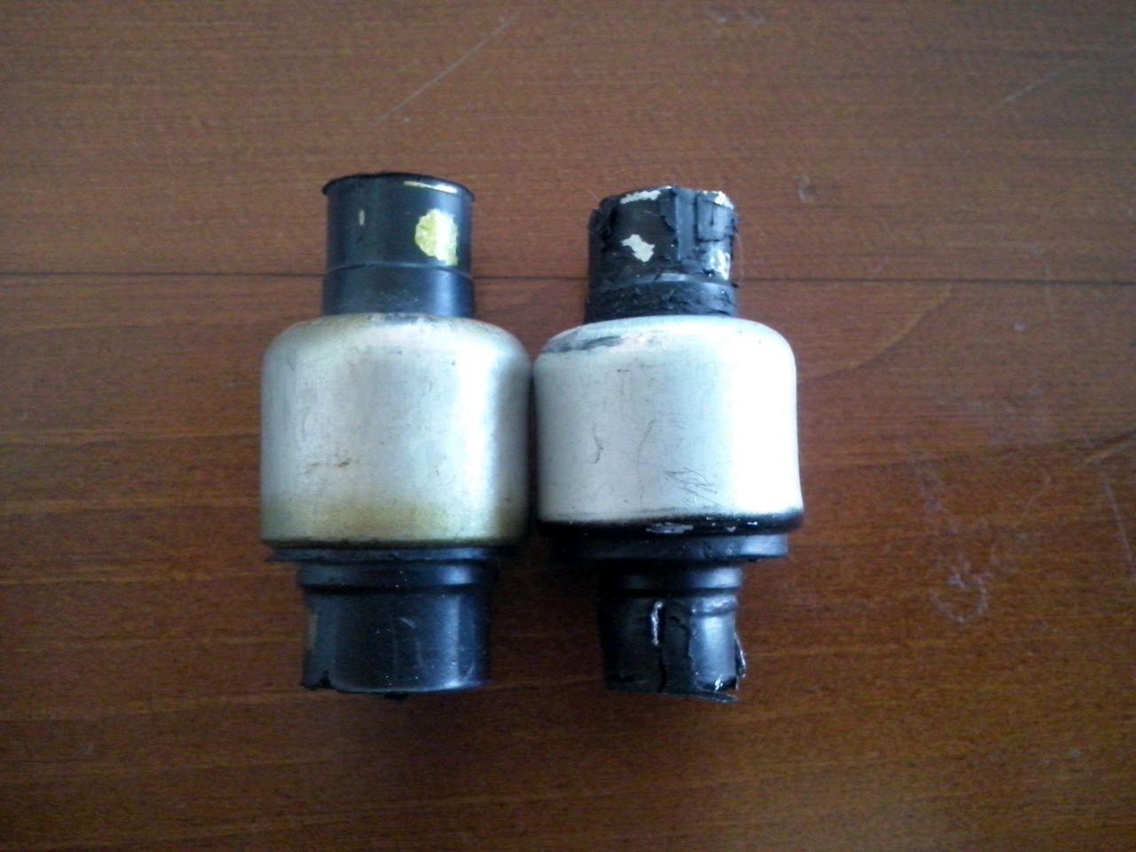

Ma pompe immergée faisant constamment un "grésillement", j'en ai commandé une nouvelle afin de la remplacer.
En la désolidarisant de la jauge, j'ai abîmé le raccord qui les relie et dois donc le remplacer également.
Cependant je n'arrive pas à le trouver neuf. Je pensais l'avoir commandé chez Mécatech mais il s'agit du modèle pour Corrado/Golf2, qui est plus large au niveau d'une extrémité que celui pour la 1 cab. On le voit sur la photo des 2 pièces côte à côte, le raccord du bas.
Je suis allé chez VAG, ils n'ont pas cette pièce, j'ai fouillé un peu sur le net mais pas trouvé. On ne trouve que le modèle pour Corrado.
Quelqu'un sait où je peux me procurer cette pièce?
Ma golf est une 1,8l - 112cv.
Merci par avance pour vos réponses.

Sur la mienne, je n'est pad cette pièce, juste un tuyau et ça fonctionne bien.
Mais c'est vrai que sur certains cab il y a cette pièce, mais je ne sait pas à quoi elle sert.

Bonjour ,
C'est vrai que je ne connais pas l'utilité de cette pièce, c'est juste un tuyau à l'intérieur mais quel est l'utilité de la partie métallique??
Pensez vous que je puisse la remplacer par un simple tuyau en caoutchouc?
La voiture est immobilisée pour le moment :-(
J'aimerais trouver une solution assez rapidement.
Merci par avance de vos réponses et conseils.

MIALHE a écrit :Sur la mienne, je n'est pad cette pièce, juste un tuyau et ça fonctionne bien.
- Messages : 12314
Re: Help! Où trouver raccord de pompe immergée/jauge neuf?
c'est un anti retour, tu peux le supprimer si tu rallonge le tuyau en conséquence

Merci de vos réponses, j'ai remplacé ce raccord par un tuyau pouvant être immergé dans l'essence.
Quel plaisir de rouler à nouveau
Par contre la nouvelle pompe immergée est également bruyante, elle fait un bourdonnement continu assez fort.
Est-ce normal ou le problème vient-il d'ailleurs?
