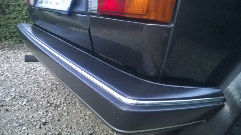

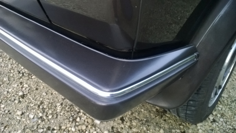

il y a environ 2 mois ! cette annonce sur ebay.de, ma apostrophé et j'ai aussitôt commander ce fameux joint de pare choc (le plus grand) pour l'essayer...
http://www.ebay.fr/itm/131799930340?_tr ... ebidx%3ait
le week-end dernier! j'ai remplacé le joint compte tenue des température dépassant les 20 degrés
et voici le résultat ...

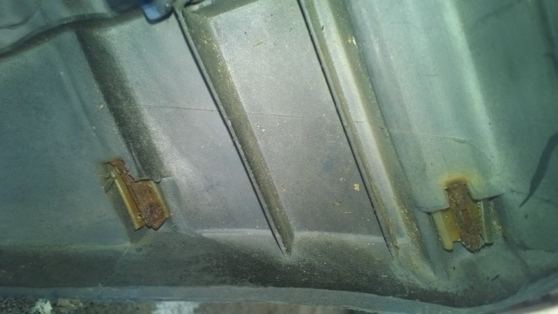

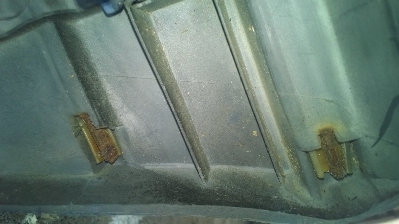

il faut savoir que l’extrémité des joints, le petit comme le grand (caché à l’intérieur du pare choc ) sont bloqué à l'aide de petite agrafes.
il suffit de retirer le joint complétement sur tout le pare choc et de terminé en inclinent les extrémités pour sortir les agrafes.
voici la photo d'un pare choc d'occasion que je vient d’acquérir il y a peu, pour vous le montrer les agrafes...

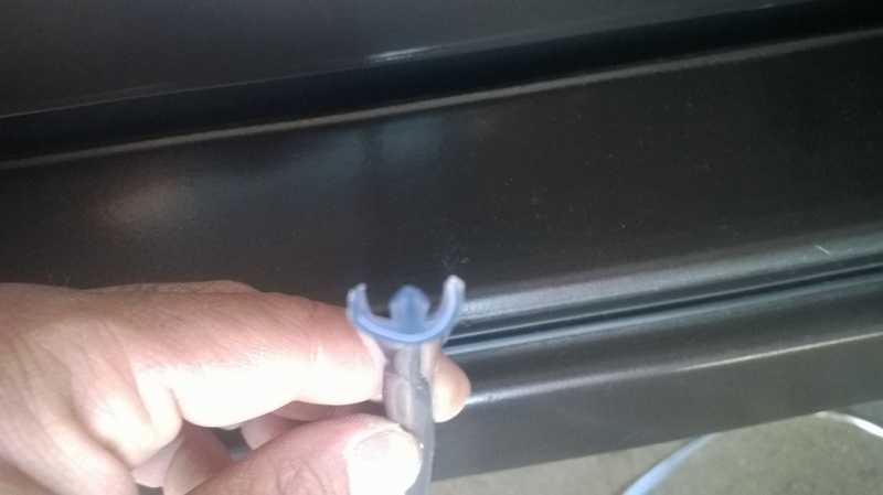

le fameux joint chromé acheter

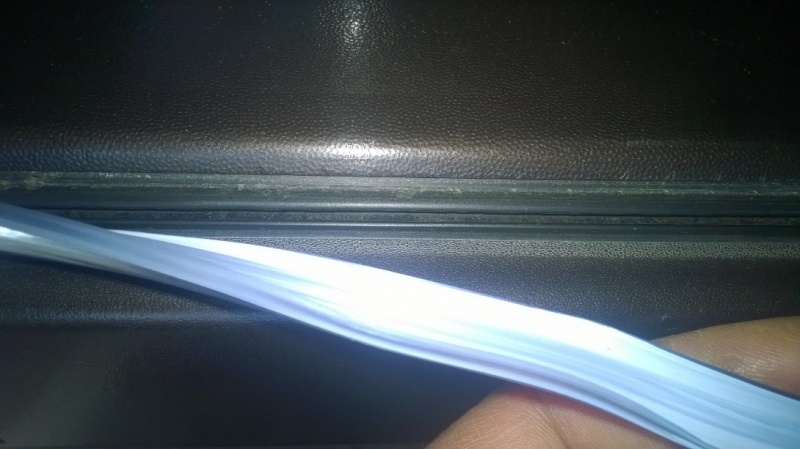

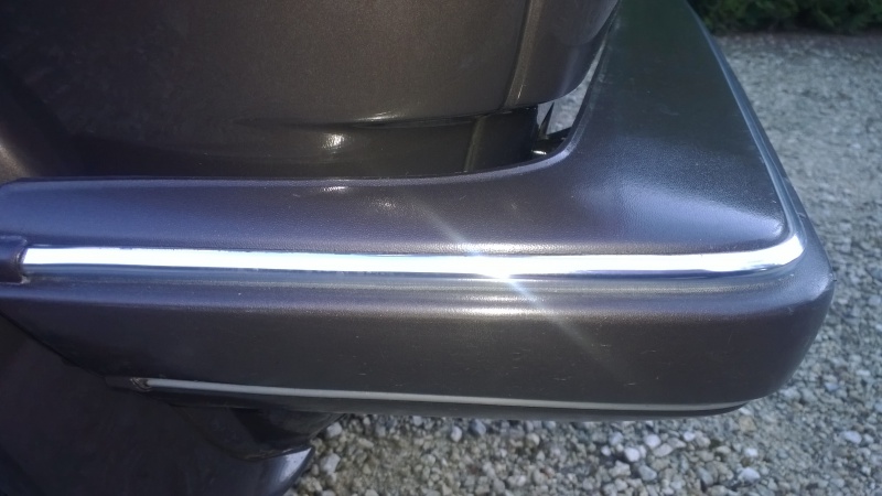

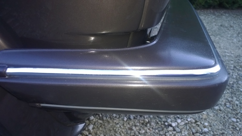

photo du ppc avec la rainure centrale ou l'ont vient inséré le nouveau joint ...

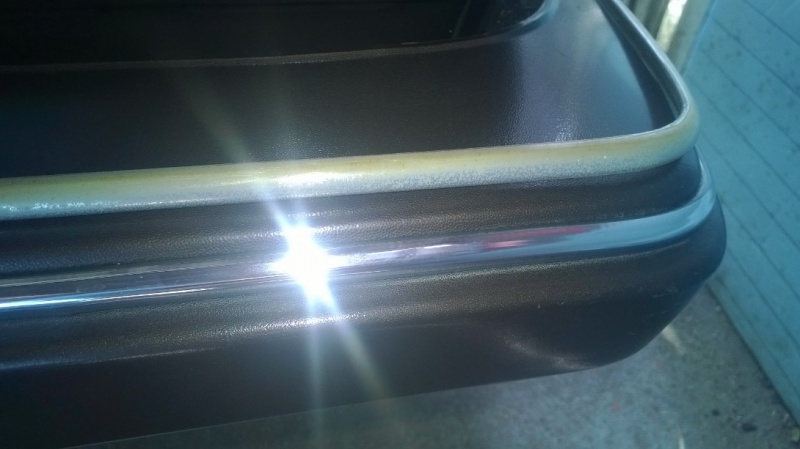

voici le nouveau joint et l'ancien juste au dessus pour faire la comparaison
l'opération ma prise entre 10 et 15 minute en prenant mon temps.
je suis tellement satisfait du résultat et fan , que je vient de commander un nouveau joint (et oui) pour faire mon deuxième pare choc ... :inlove:
a titre d'info il en reste 4, à cette heure ...
ps : je ne touche aucune com , mais je tenais à vous faire partagé cette trouvaille pour les ammateurs du 100/100 origine. ;)

Cela a l'air effectivement magnifique et une belle trouvaille.
Je pense que cela va en intéresser plus d'un
Certains avaient acheté un joint mai en étaient pas forcément content de part la qualité médiocre.
Merci pour ton partage

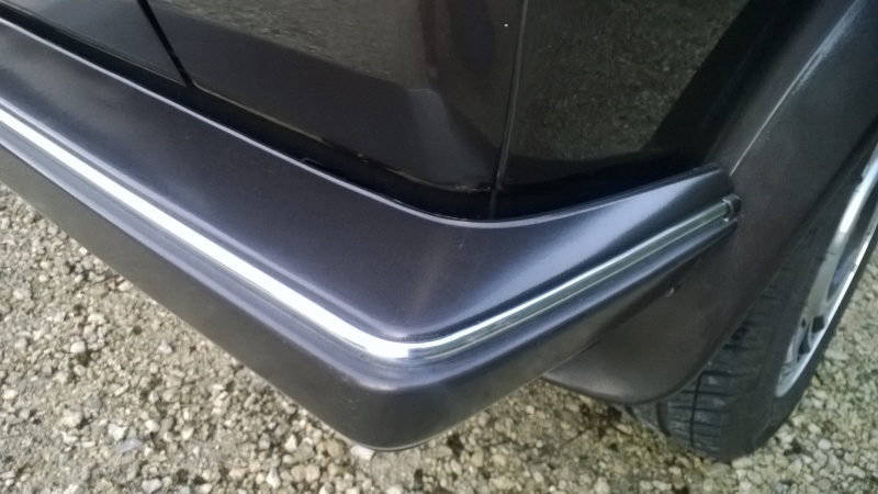

salut à tous ;)

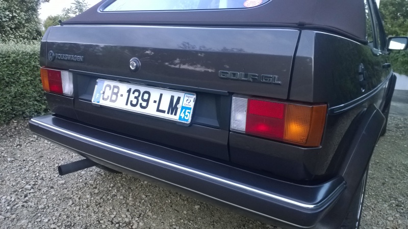

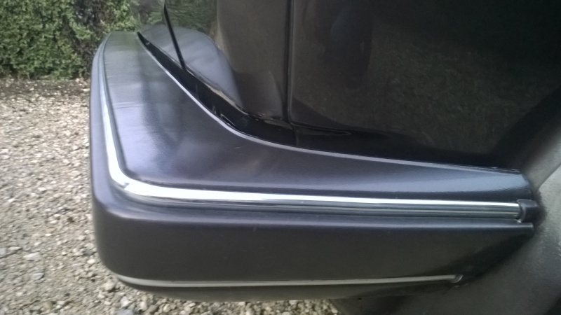

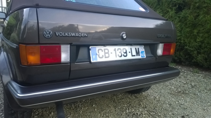

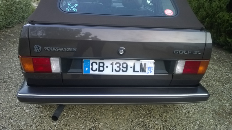

comme promis ,voici de nouvelles photos...

c'est vraiment nickel
moi mon pc avant j'ai pas cette petite gorge ou tu clips dessus , c'est surement pas le Pc d'origine
par contre mon Pc arrière c'est le même que toi!
merci du partage :Rock_On_:
Re: Joint chromé pour petit pare choc (PPC)
tres bien fini et belle opértion sur tes par-chocs
Richard tu lui a rendu un peu plus de jeunesse à ton petit cabby ppc 8-) :respekt

Je trouve maintenant aussi que ton logo Volkswagen et Golf GL font un peu passés en rapport au brillant de tes chromes.
Si j'étais toi, j'en commanderais des neufs, surtout que même le "Golf GL" est encore disponible en neuf chez Classicparts ;)
RIC45
Messages : 1225
Prénom : Richard
Message par RIC45 »
Je trouve aussi Olivier ;)
Le logo golf Gl est un neuf ,mais tu as raison...
Je prévois de remplacé les deux insignes vw.
