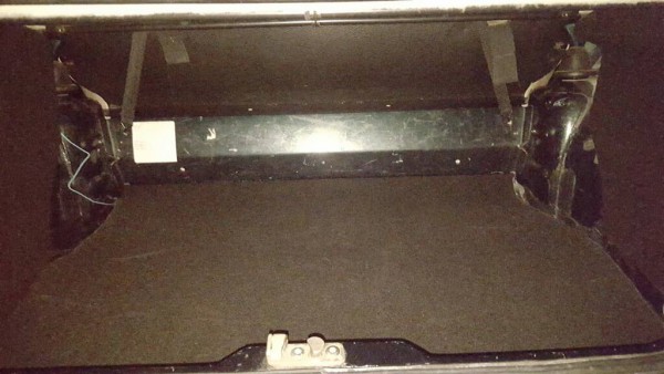

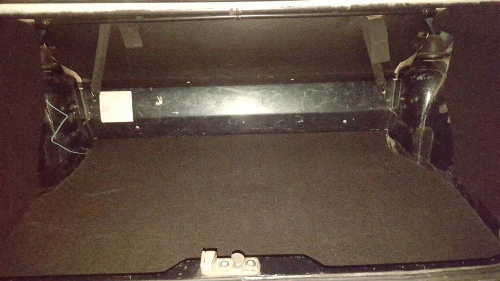

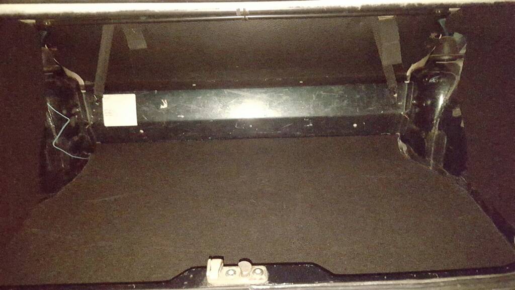

Voici ce qui a en place dans le coffre .
Juste de la moquette . Envoyé de mon SM-G920F en utilisant Tapatalk

Re: plancher coffre
Vu que l'accès au coffre est plus étroit que la largeur intérieure... Je pense que tu vas avoir un souci pour rentrer un plancher dur. Changes par une moquette plus épaisse, Ça suffira

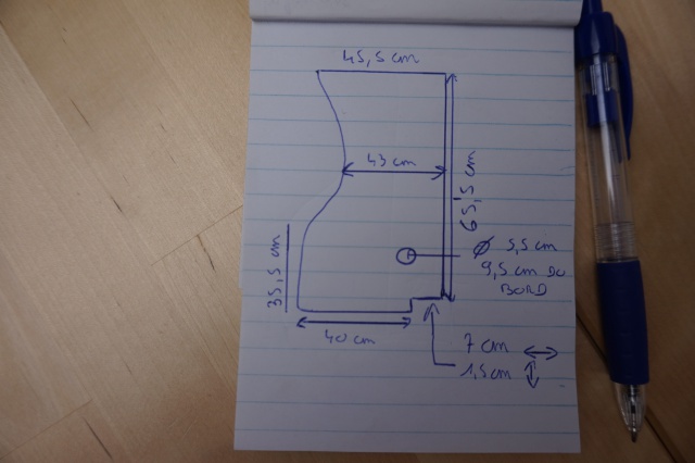

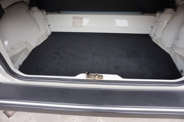

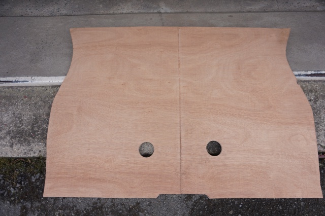

Re: plancher coffre

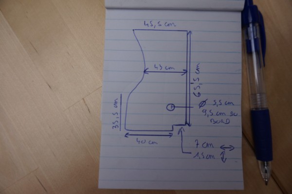

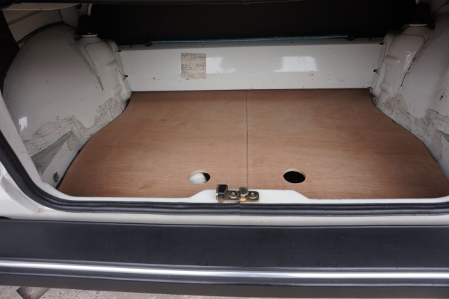

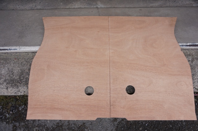

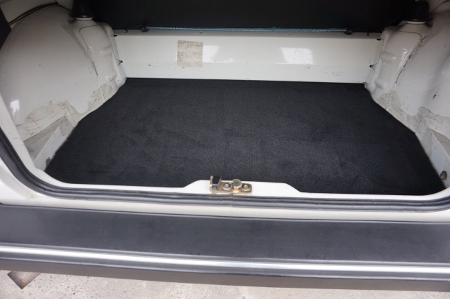

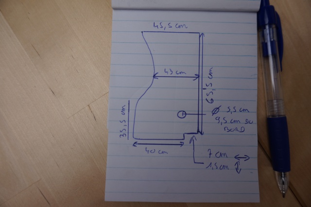

Salut Claudio
L'ancien proprio de ma voiture a fait ça
en 2 partis avec planche de 1,5 cm d'épaisseur et après belle moquette noir dessus
ci joint un petit schéma avec les côtes pas facile pour le passage de roue!
bon courrage
bon courrage

Re: plancher coffre
Merci, c'est exactement ça !!
Par contre sans le rayon du passage de roue... plus compliqué !

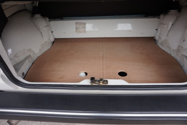

Re: plancher coffre

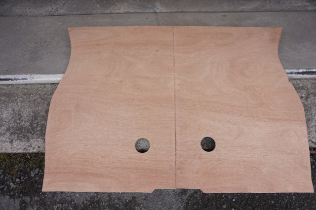

Moi j'ai fait comme sur les photos de kev59, avec un panneau en médium de 6mm. Je crois me souvenir qu'à l'époque j'avais pris la moquette comme patrons.

Re: plancher coffre
Merci !
Je vais voir avec ça. J'essaierai de faire un mix entre les mesures de Kev et une sorte de gabarit papier pour l'arrondi des passages de roue !

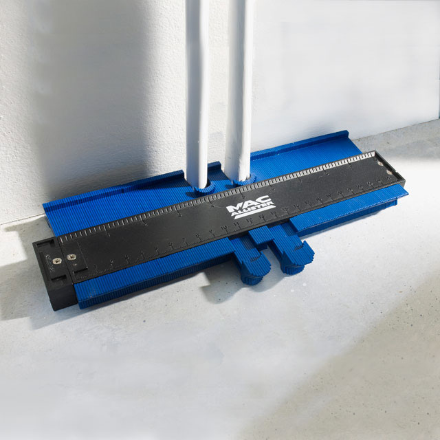

Re: plancher coffre

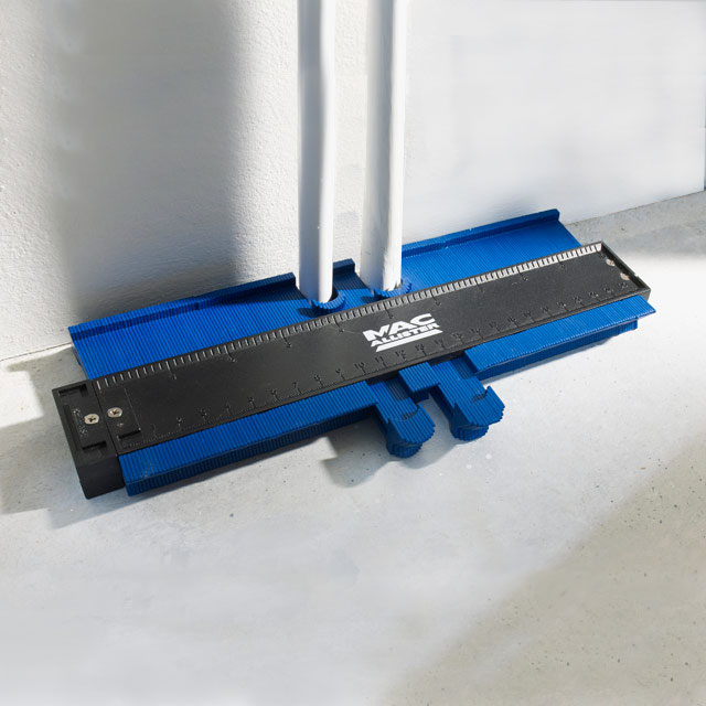

Pour les passages de roues , tu procedes avec un peigne a copier les formes.

Re: plancher coffre
Sur ma Presentation qui moi c'est coxtroc j'ai montré le mien il est en 3 parties et le gabarit j'utilise de la feuille de plastique
