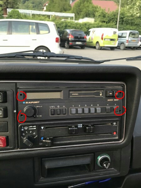

Quelqu un peut me dire comment enlever l’autoradio s’il vous plaît? Je ne sais pas ou sont les vis.
Et au passage si il a une belle reference pour un nouvel autoradio moderne qui fait plutôt « d’origine » je suis preneur.
Merci à tous
Re: démontage tableau de bord ... au secours !
Posté : mar. juin 04, 2019 22:57 pm
par summit
4 petits tounevis pourront te remplacer l'outillage nécessaire.
Ou 4 bout de fil électrique pour maison, du moment qu'il s'enfonce de 3 à 4 cm, ça te déverrouillera les 4 crochets
