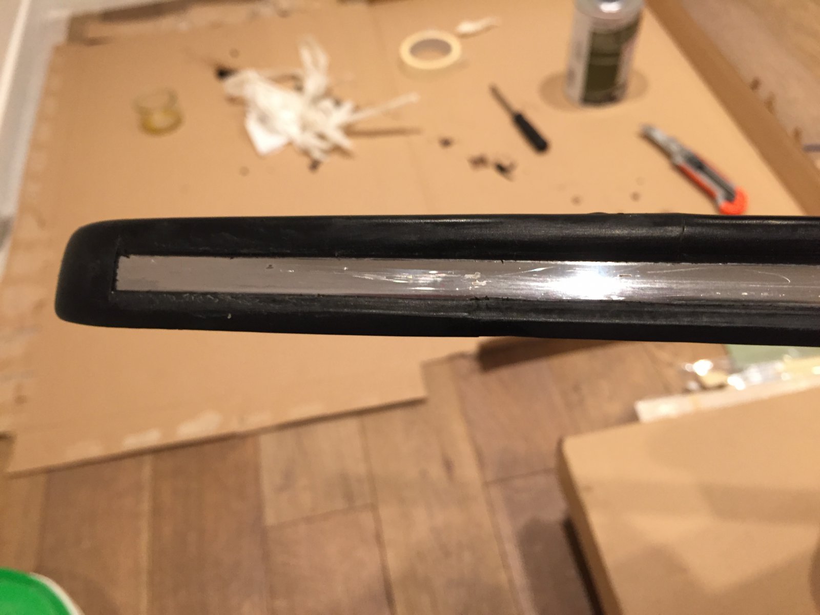

Voilà, c'est fait :)
Je ne sais pas si le masquage sert vraiment à quelque chose, mais je l'ai fait par acquis de conscience.
Au fur et à mesure, j'ai affiné le mode opératoire :

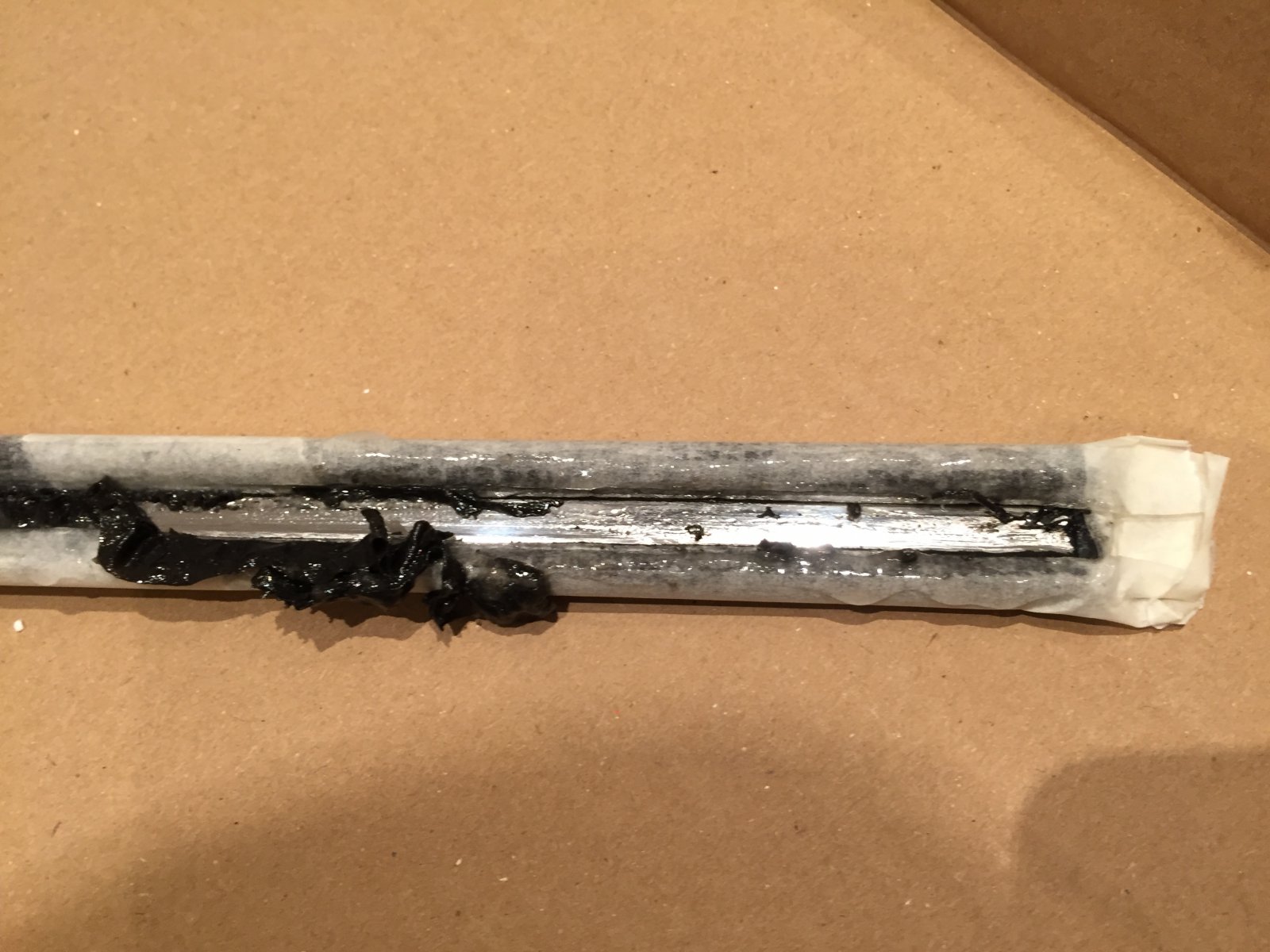

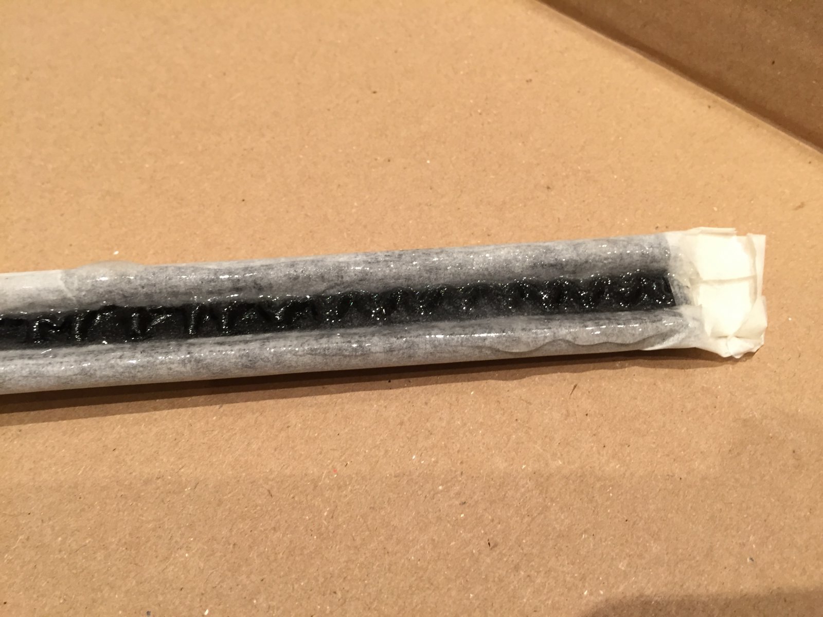

- Pour le temps de pose du décapant, il ne faut pas se fier au temps indiqué sur le mode d'emploi, mais surveiller l'effet du décapant : dès que la peinture commence à friser sur toute la longueur, c'est bon, on peut retirer le décapant
- Pour retirer le décapant, j'ai utilisé un tournevis pour la première : erreur ! je l'ai un peu rayée. Pour les autres, j'ai utiliser un morceau de bois (chute de plinthe). C'est plus long, mais ça raye pas.
- Quand on retire la couche constituée par la peinture ramollie par le décapant, tout ne part pas du premier coup, et il y a des morceaux qui se redéposent. Ca ne sert à rien de repasser une deuxième fois, ça part pas. Il vaut mieux repasser un coup de décapant. Les dépôts partent même rien qu'avec le pinceau.
- Pour avoir une délimitation à peu près franche, j'ai passé un coup de cutter à la base des bourrelets.

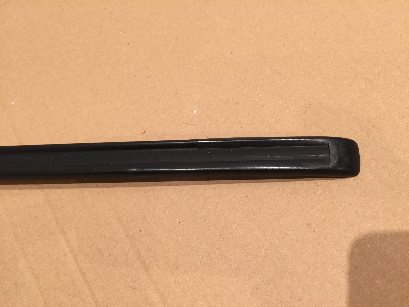

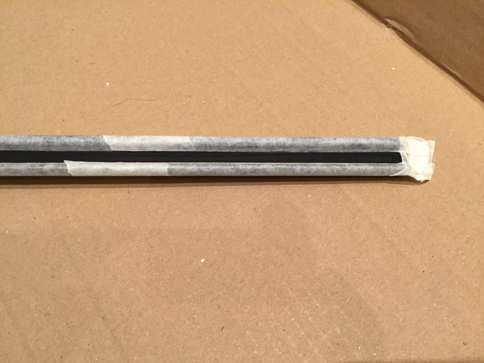

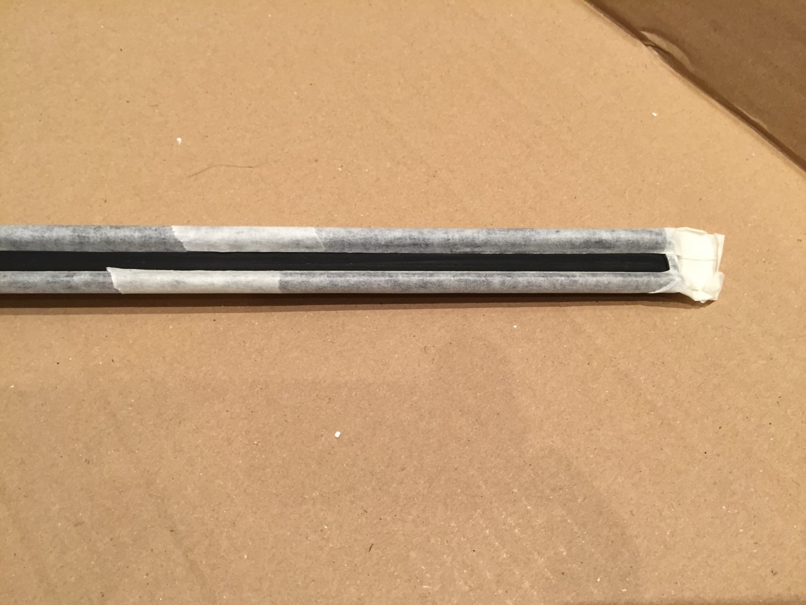

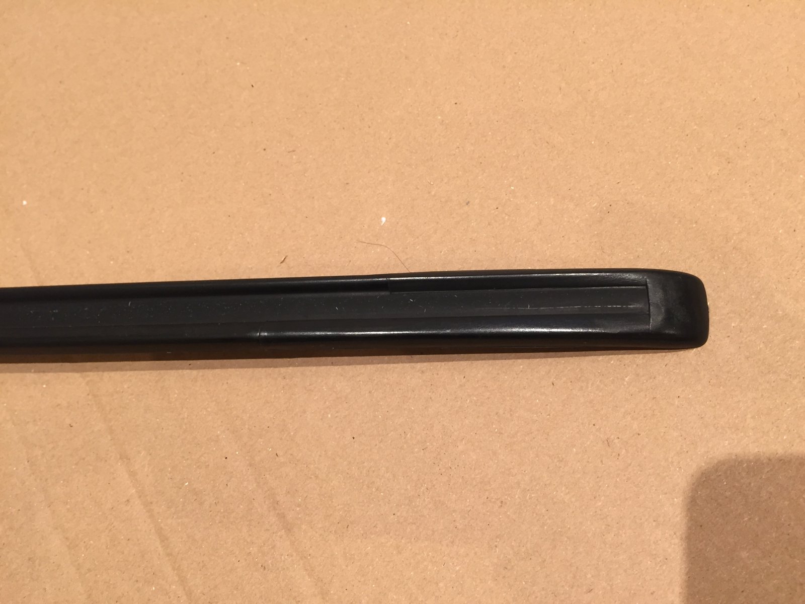

En photo :
Avant :
Masquage :

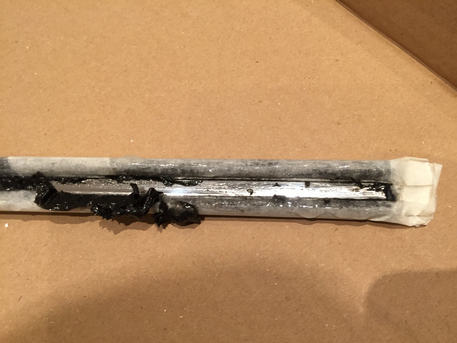

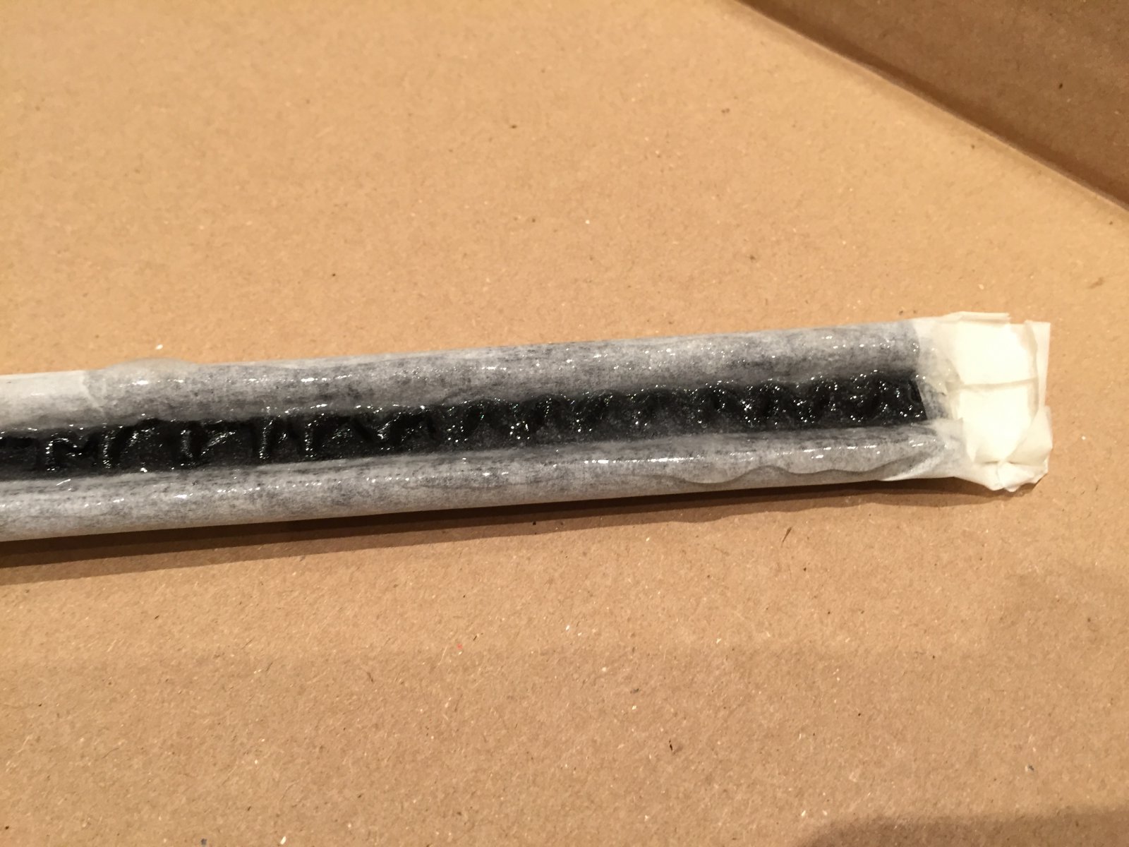

Frisotage :
Beurk ! c'est gluant, et ça pue ! :grrrrrr

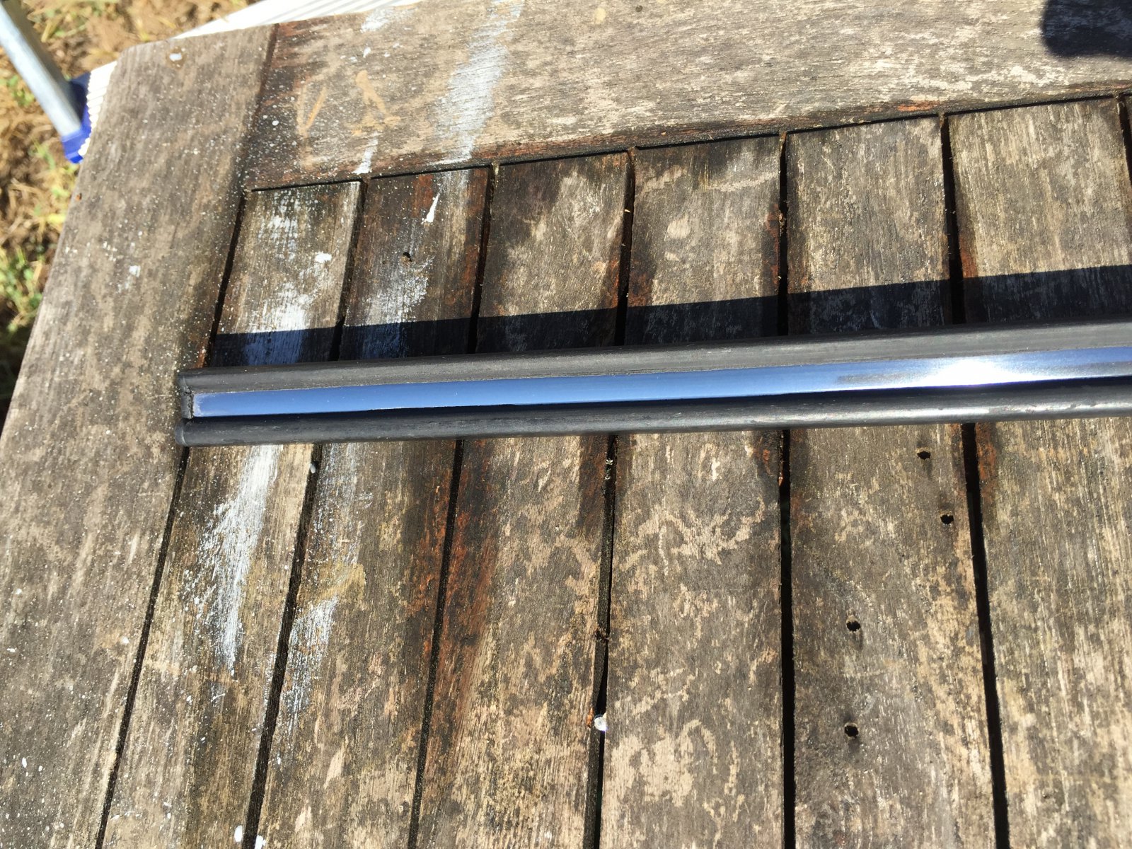

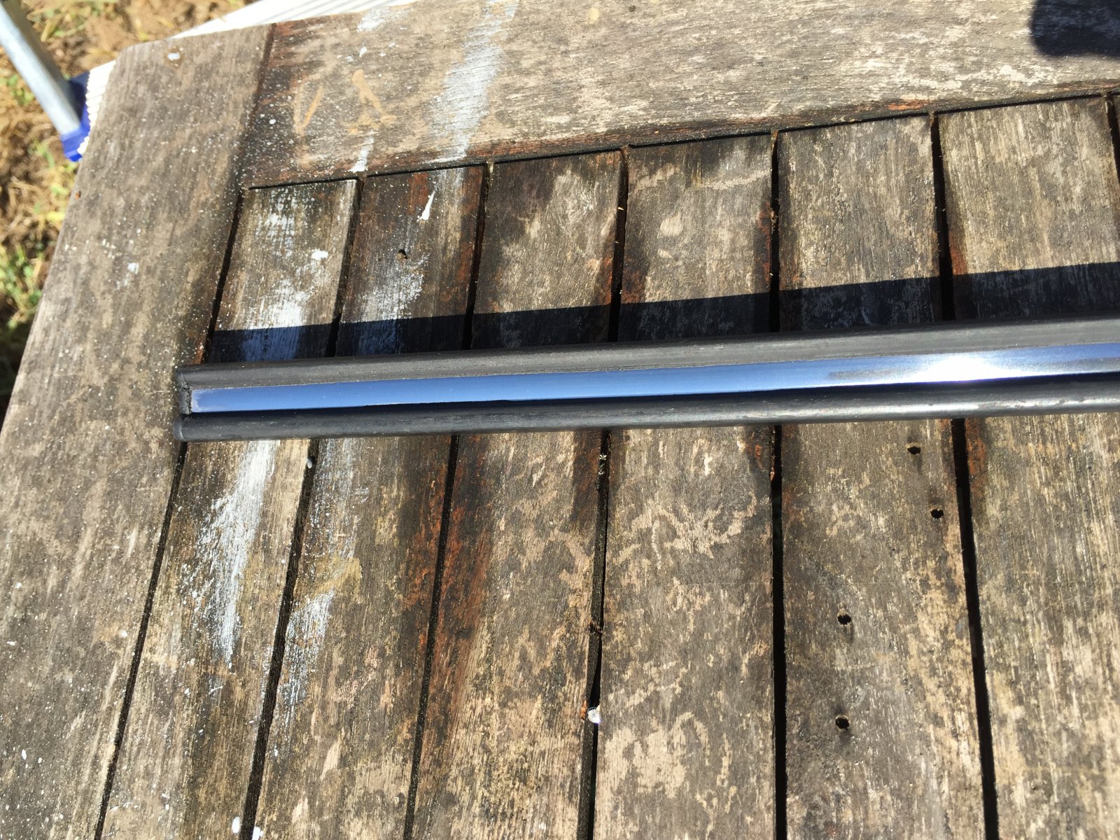

La première (bof) :

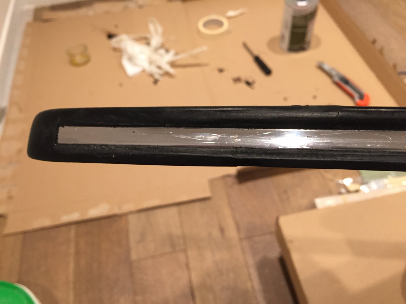

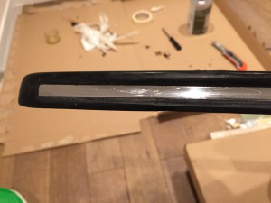

La dernière (mieux !)
Par contre je me suis aperçu que j'avais 2 baguettes qui n'étaient pas les bonnes : ce sont des baguettes pour flanc droit montées sur le flanc gauche, donc à l'envers (gros bourrelet en bas) :( Bon c'est pas non plus flagrant : je ne m'en suis aperçu qu'au remontage :)

On le vois bien en démontant la baguette : la partie qui vient se fixer sur les agrafes est un U métallique, qui est enserrée dans les bourrelets en caoutchouc.
