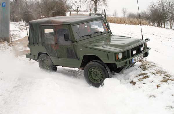

Re: etiquette coffre + identification moteur
Posté : lun. juin 13, 2016 14:03 pm
par Reuche
Vous avez tout les deux tort :-P
L'Yx est un moteur ayant équipé l'Iltis.
1714 cm3 pour 75 cv, en fait un 5 en ligne Audi de 2.1 l amputé d'un cylindre ...
Elle a du en voir des vertes et des pas mûres , cette voiture :foldingo

Il me semble bien que il y a marque yx sur le moteur.
Cela doit être un mix entre un moteur JH et yx ...
Cela ne me rassure pas ... Que le moteur soit un autre moteur de golf a la rigueur je m en fou mais la c est le moteur d une autre marque ...

Posté : lun. juin 13, 2016 15:43 pm
par coolraver
ce serai donc un moteur Iltis affublé d'une injection k-jet
y a du level la :-P
