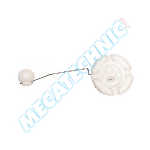

j'ai réussi à négocier ceci à un allemand sur ebay.de:
Sachant que la mienne ressemble à ça:
Sa te parait jouable??
Sinon mon bloc est un 1800 DX qui provient d'une one 5 portes d'après les infos que j'ai pu récupérer.
Et pour l'accumulateur de pression selon un ami pro du Kjet on peut le supprimer dans la mesure ou il y a le réchauffeur sur le bloc qui sert également a réguler la pression.
De toute façon mon idée dans l'immédiat est de monté une pompe dans le réservoir pour alimenter celle sous la voiture d'ailleurs j'en ai commandé une neuve ;)
Re: Question technique sur circuit alimentation DX
Posté : lun. juin 27, 2016 14:57 pm
par coolraver
oui c'est jouable ca monte dans les réservoir de carbu
