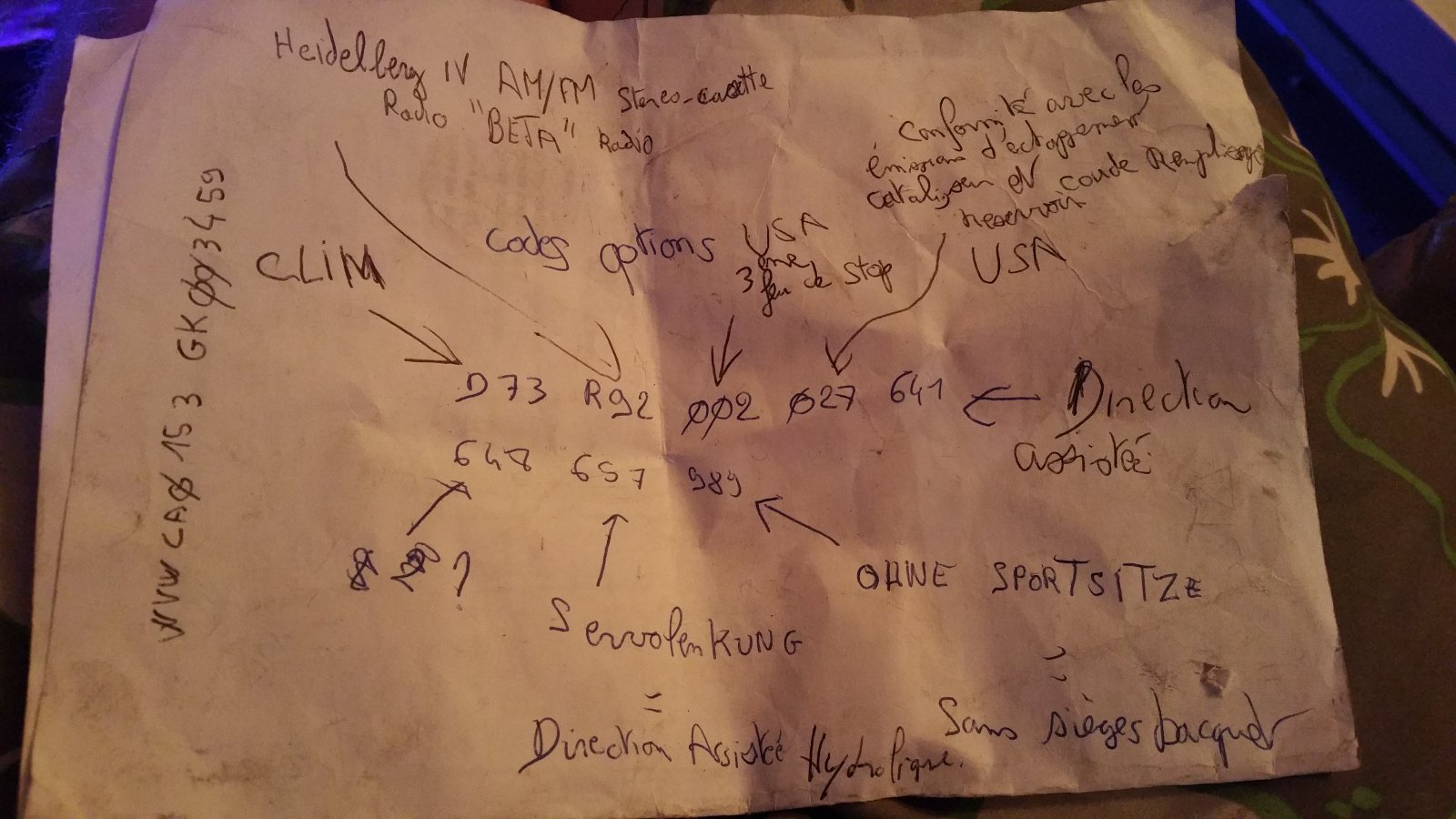

P'titBoulon63
Messages : 543
Couleur : LY3D Rouge Tornade
Localisation : 63
Âge : 42
Re: Plus d'étiquette de coffre
Message par P'titBoulon63 »
Je serai tenter de faire la même chose pour ma US...
voici ce que j'ai réussi à trouver mais y a 2 code qui me donne la direction assistée et le 648 que je n'ai toujours pas trouvé.
Messages : 34755
Ça c'est du document d'archive !! :)
