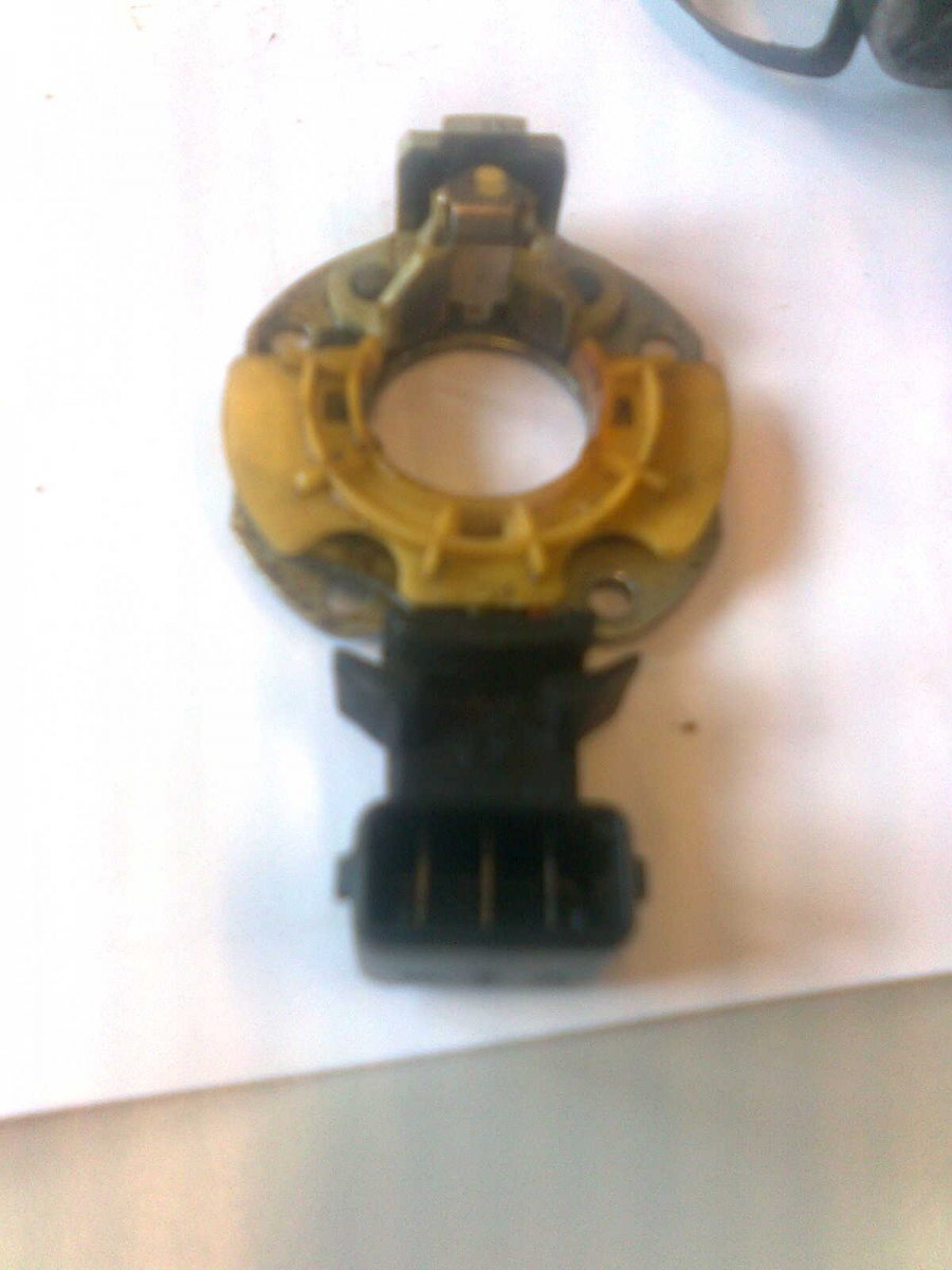

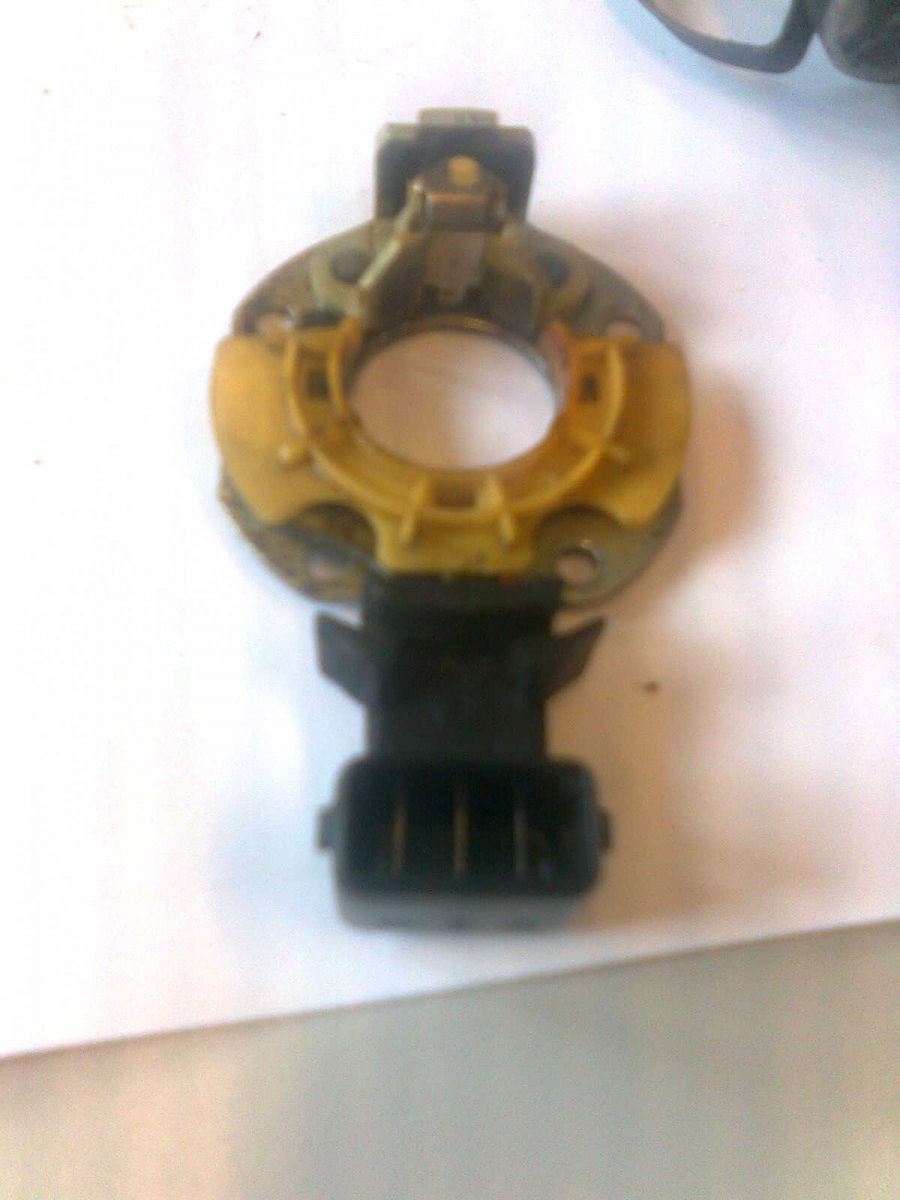

et remplaçé par un module équivalent à celui-ci (en 2011 je n'ai pas trouvé du bosch)

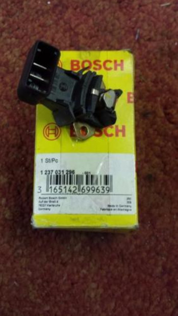

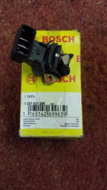

Tu dis que la pièce rachetée n'est pas du Bosch ? Mais l'emballage dessous c'est quoi alors ?
Il y a des références dessus... Celle du capteur hall ?

La pièce que j'ai achetée en 2011 n'était pas de fabrication bosch (je n'en avais pas trouvé,
Mais je viens de trouver cette pièce sur ebay.
Comme tu peux le voir le capteur est décalé de 180 degrés par rapport à l'original.
D'origine il y a 4 vis pour tenir le système complet; le nouveau modèle ne nécessite que 2 vis.
Et c'est bien la référence de la pièce.
