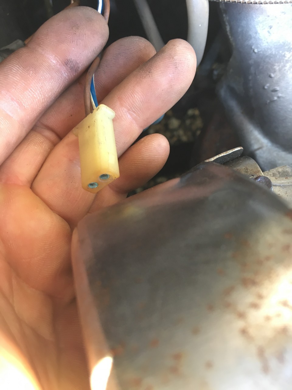

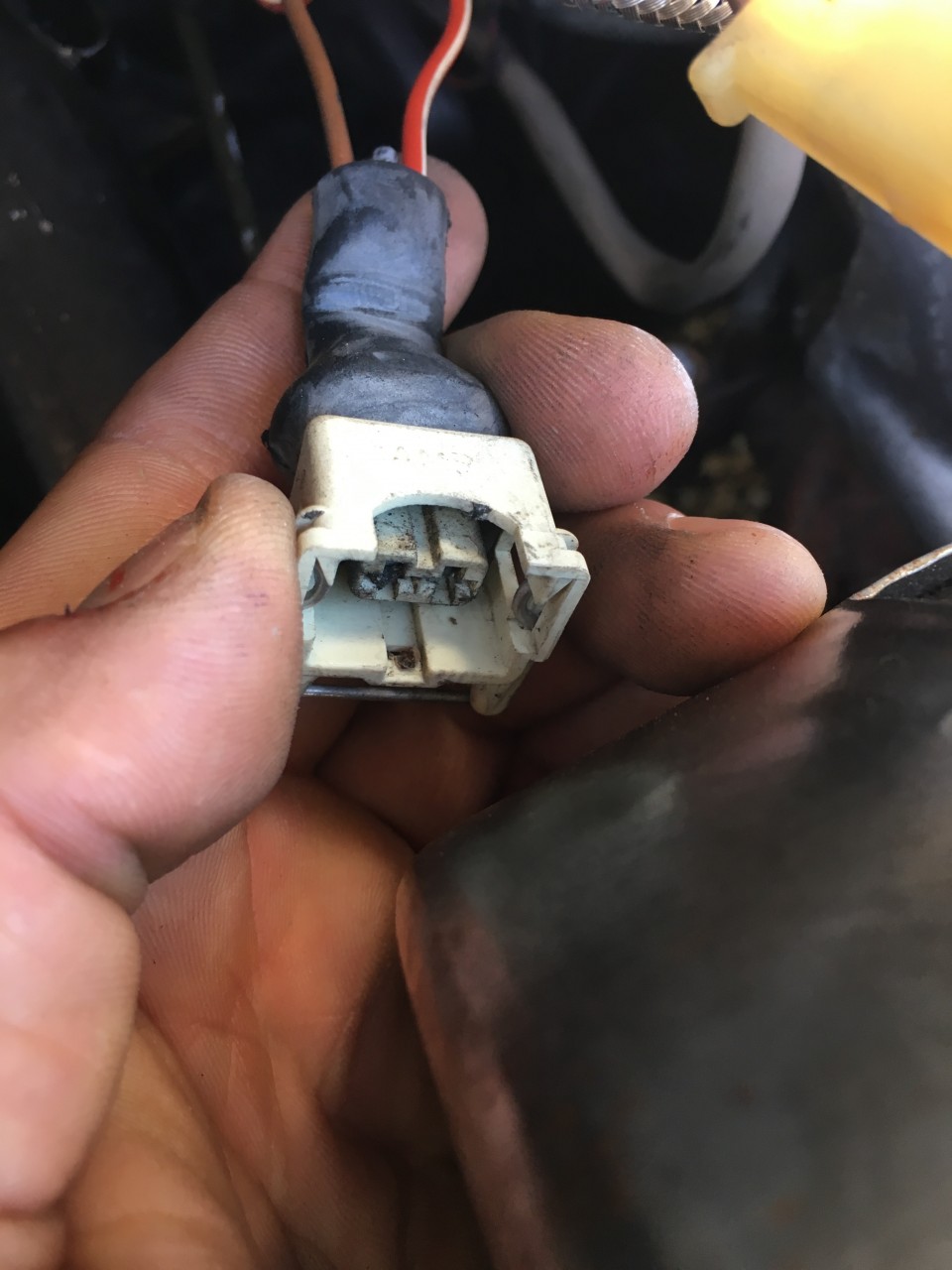

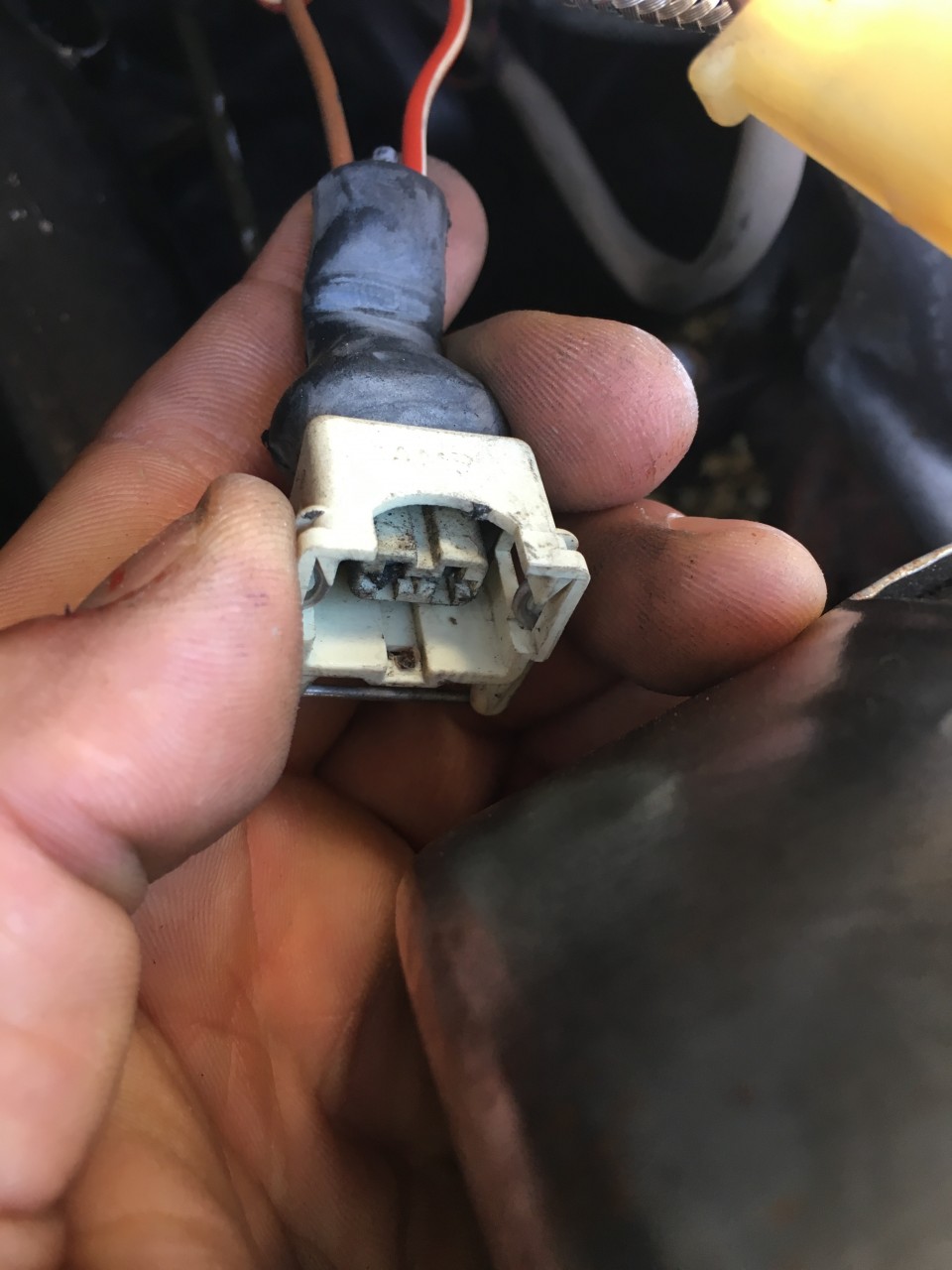

Bonjour , je dépoussière le sujet
Quelqu’un aurait une référence de cette fameuse sonde , et une photo de la cose en question car j’ai deux branchement en attente derrière le moteur et rien dans la face avant ni dans le longeron .
