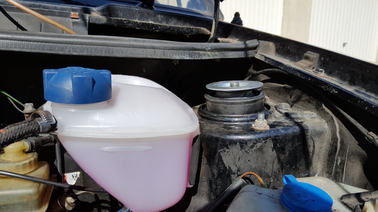

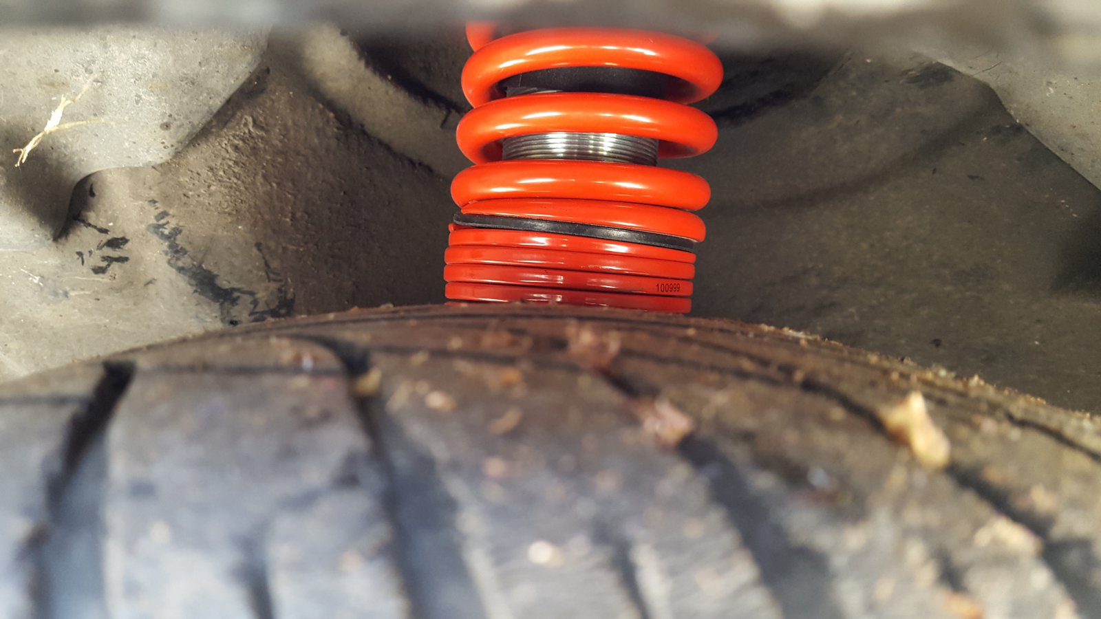

Je ne sais pas si je suis au bon endroit mais j'aurais aimé quelques infos sur des combinés filetés.
Mon cousin à eu la grande gentillesse de m'en offrir 4 avec les coupelles et j'en ai déjà monté 2 à l'avant.
Par contre je ne sais pas du tout comment ça marche et comment ça se règle ! Du coup jai réglé la hauteur qui me plaît mais je trouve que le ressort du bas (le plus petit) est beaucoup trop comprimé une fois la voiture posée.
Voilà ce que ça donne. Est ce que c'est normal, on ou pas bon ? Le problème c'est que si je détends ce ressort, je trouve que la voiture est trop basse...
Et voilà ce que ça donne sur le dessus
