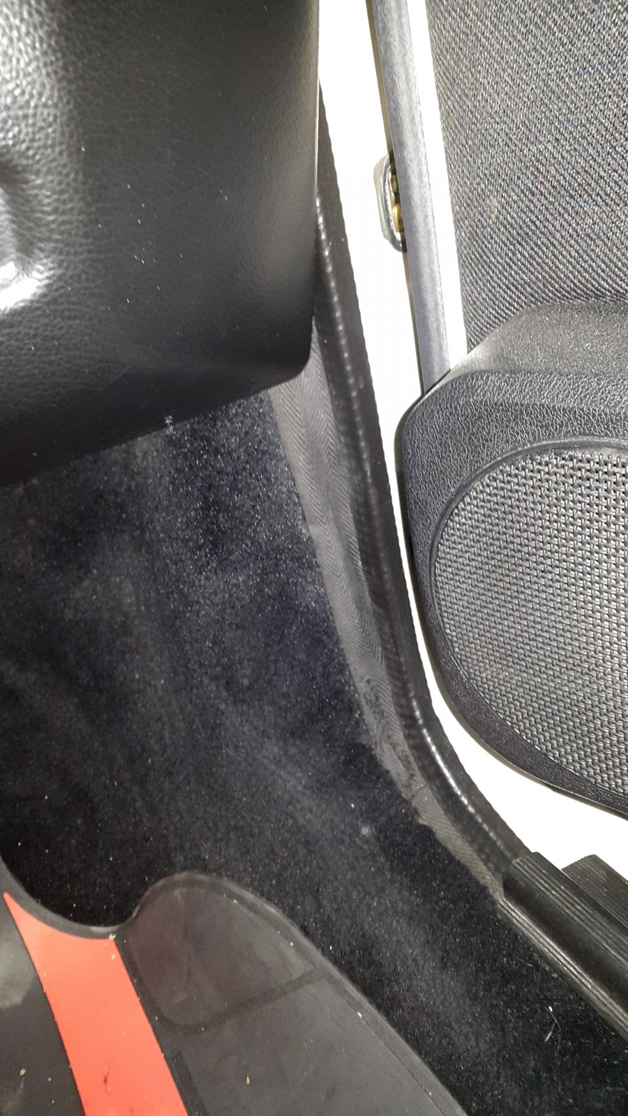

Bonjour tout le monde :Rock_On_:
J ai cherché mais pas trouvé de réponse
Voila : entre la moquette et la carrosserie , à gauche du repose pied , si je me réfère à mon côté passager, il me manque "un bout de tissu " qui fait la jonction entre les 2
Je ne sais pas comment ca s appelle ? Ca ressemble a du tissu thermocollant ou du genre.... :hmmmm
Ci joint la.photo cote conducteur

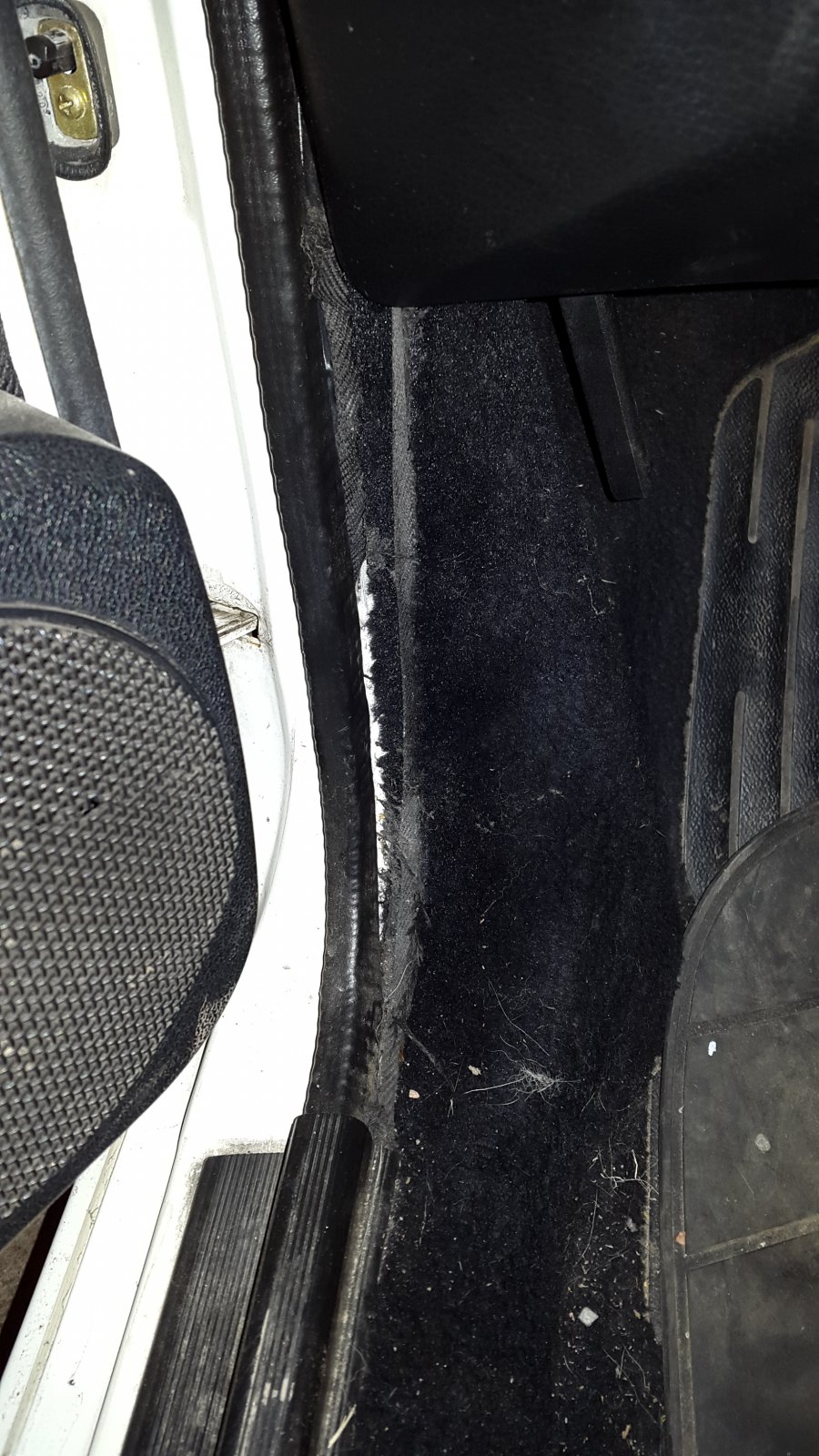

Et ci joint côté passager
Merci d avance

Sur le mienne j'ai pris un vieux pantalon en tissu fin (a madame)
Et cousu une languette
Et plus de souci de moquette qui baille

j'ai fais refaire les miens par un sellier, trouve une couturière elle va te trouver ca je ne sais plus le nom que ca porte ;)

Un défaut bien connu sur nos One.
Une idée du style de Dan est bien pour le réparer.

Pour ma part, j'ai fait coudre par une entreprise qui fait des bâches de piscine une bande de bâche type liner, c'est assez fin pour être pincé dans le joint et très résistant. Il existe plusieurs teintes. Une fois la moquette en place et le joint en place, on ne voit plus rien.

j'ai cousu ( à la main ) un reste d'ourlet d'un jeans bien foncé, je suis court sur patte donc j'ai de la matière ! :lol:
une fois en place on vois plus rien

Chez mondial tissu, dans les chuttes, on peut trouver son bonheur pour pas cher.
Reste à faire les coutures.

Merci pour vos reponses
je vais aller voir chez un specialiste tissu ( Maison du tissu ) , j espere trouver mon bonheur
j aurai cru trouver ca chez mecatechnic ou autre , mais j ai feuilleter tout le catalogue rien trouver
en soit rien de dramatique , mais le but etant d avoir un cab bien fini....

Autre option (mais il ne faut pas être trop grand) : rajouter une épaisseur d'isolant sous les pieds. Cà fait mécaniquement remonter la moquette. ;)
Re: tissu jonction moquette et carrosserie
Tu penses qu'une épaisseur de mousse de 1 cm pourrait le faire ou faut vraiment une épaisseur en dur?
