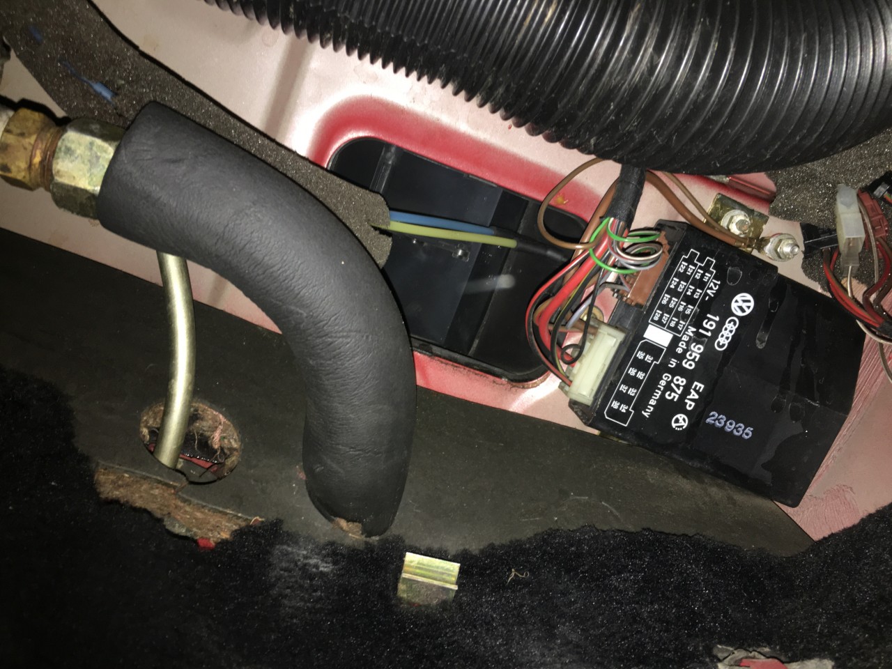

Quelqu'un saurait-il où est installé le module/boitier de commande des vitres électriques d'origine ?
J'ai regardé dans les RTA et autres sujets sur les vitres électriques mais je n'ai rien trouvé.
Je voudrais installer tout le faisceau et boitier d'origine à leur emplacement exact dans la Classicline.
Le module a 4 pré trou et doit se visser quelque part, mais où ? Derrière la console ? Sous le TBDB ? Près de la boite à fusible ?
Je sais que certains me diront, regardes sur la Bel Air.... mais je n'ai pas envie de tout démonter et saccager celle dont jamais rien n'a été démonté.
J'ai aussi trouvé un schéma électrique succinct en anglais pour les US... mais je ne sais pas si c'est la même installation.
Donc je suis preneur également d'un schéma électrique plus précis et correspondant à l'année du cab et moteur 2H, si le montage est différent ?

Voici le faisceaux complet où on peut voir le boîtier noir sur la photo.
Re: Vitres électriques d'origines
Je ne sais pas mais pour moi Il doit être fixé à l'intérieur de la porte tête vers le haut et câblage en bas. Regarde en fonction de la longueur de ton câblage pour avoir une idée de l'emplacement
Essaie de positionner tes interrupteurs, et tes moteurs à peu prêt à leurs endroits et selon la longueur du câblage faisceaux du devrait trouver son emplacement possible si il existe!

Message par richie1973 »
En dessous de la boite à gants...

richie1973 a écrit :En dessous de la boite à gants...
Sur ma BelAir, le boitier temporise les 2 vitres avant (elles ne peuvent descendre ou remonter qu'une à la fois). Lorsque j'appuie sur les 2 interrupteurs simultanément, le boitier émet un petit claquement lorsqu'il déclenche la montée ou la descente de la 2e vitre.
A l'oreille, je le localise sous la boite à gants, côté cendrier.

salut, il est bien fixé sous la boite a gant a une patte du tableau de bord :)

Oui monté comme à l'origine ;)
