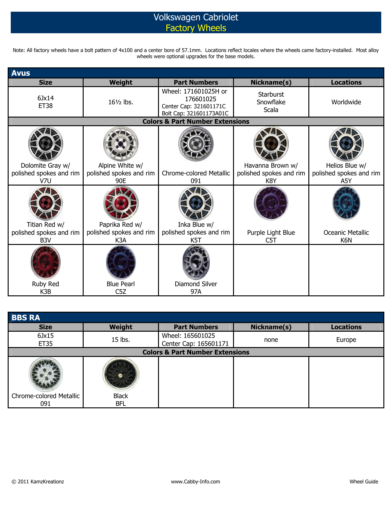

c est une question juste par curiosité , en réaction avec une annonce du flux de pièces leboncoin ; je vois régulièrement des jantes AVUS toutes noires, et toujours le même discours : jantes non repeintes qui étaient sur une série "spéciale" de Golf 1 cab
jusque la rien d anormal , sauf que j ai beau chercher sur le net, je ne trouve pas cette soi disant série; j avais pensé au modèle coast, mais d une part n existe pas en noire, et surtout il y a un voile poli

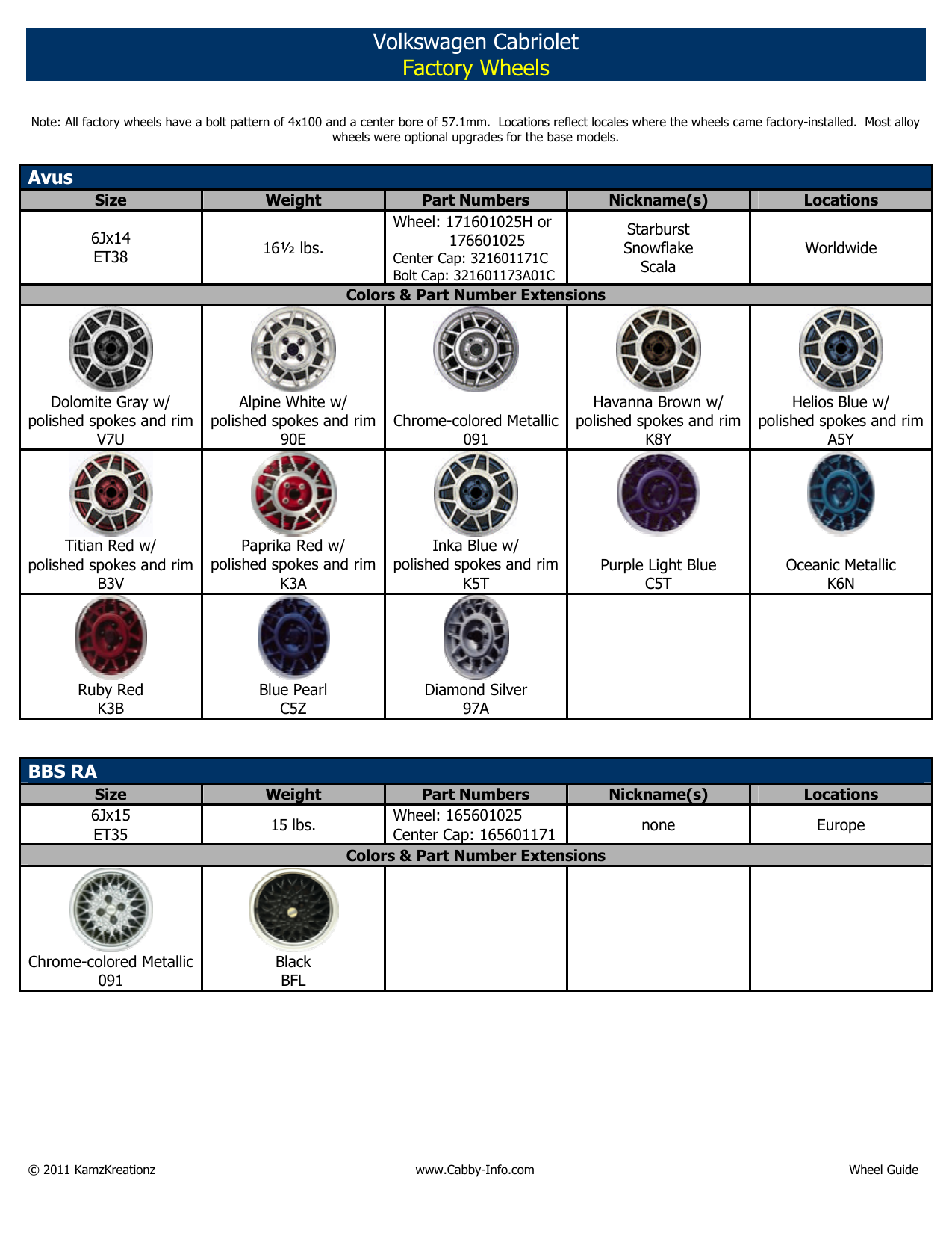

Aussi lors de mes recherches je suis tombé sur ce tableau assez récapitulatif des modèles AVUS , qui pourra certainement servir ne serait ce que pour les ref couleurs ( désolé si il a déja été publié , mais je ne l ai pas trouvé sur le forum )
si quelqu un aurait d éventuel renseignements sur ces jantes toutes noires , vraiment je suis curieux :foldingo
Re: couleur d ORIGINE des jantes Avus
Je n'ai jamais vu, sur aucune série de golf cabriolet de jantes Avus toutes noires. Pour moi, cela n'existe pas.
Cependant, ces jantes on été montées sur d'autres modèles VW à l'époque. ... la Golf 2, la Passat, la Sirocco....
Alors peut être montées sur une série spéciale d'un autre modèle que la One Cab ?

De plus elle paraissent noires mates..... c'est plutôt actuel comme tendance....

tout à fait d accord Olivier !
je suis du meme avis que toi, je ne pense pas qu il y ait eu cette couleur dans les années 80/90
Donc le vendeur raconte des co....ies !
