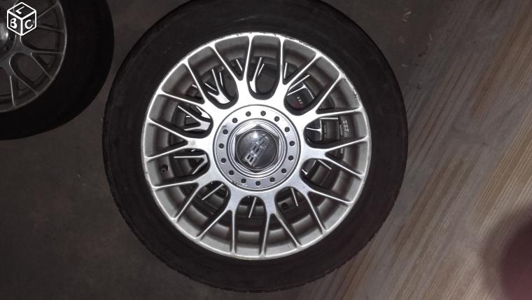

peut on monter sur une golf 1 cab sportline de 1993 de jantes bbs 15 pouces en ET45 ? Quelqu'un la déja fait ?
photo de la jantes ci-joint
urgent car je dois me decider a les acheter...
photo ci-joint
photo ci-joint

j'oubliais les pneus sont en 195/50/15
Re: jantes bbs 15 pouces ET45
C'est quelle largeur tes jantes ?

j'attend confirmation mais sans doute des 7x15 ET35 4/100
Tu as ici les jantes d'origine qui sont en règle générale (pour du 15") en 6" de large avec ET35
https://www.golf1cabriolet.com/les-jantes-dorigine-3/
Et ici comment calculer ton "dépassement" avec tes nouvelles jantes.
https://www.golf1cabriolet.com/la-taille-des-jantes/

Tu parles d'un ET 45 puis d'un ET 35 ... ce n'est pas pareil :foldingo
