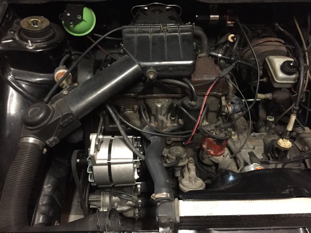

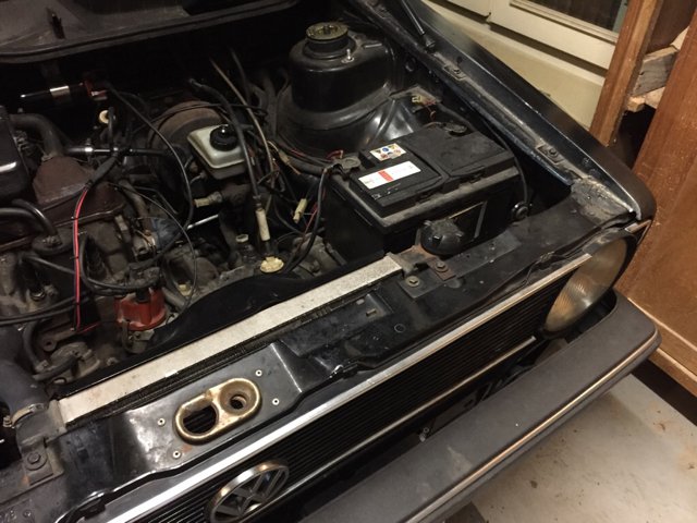

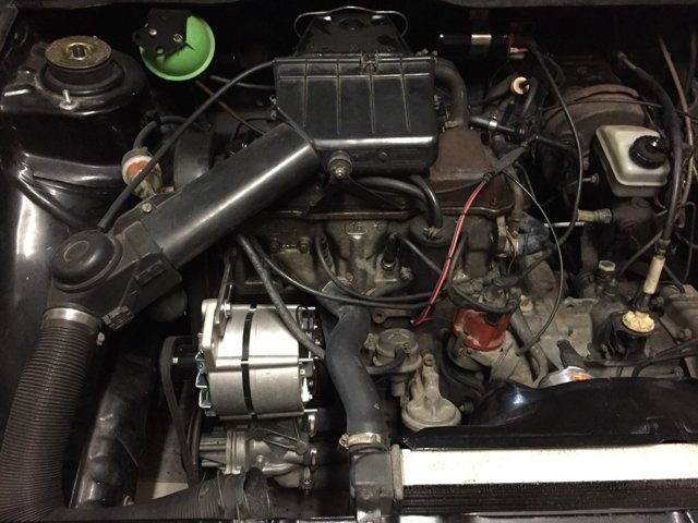

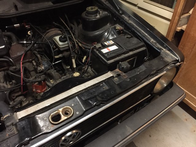

salut les amis :Rock_On_:
j'ai une golf de 1985 avec le bas moteur code JB ! donc 1500 mai avec carbu pierburg 2E2 etc
on me dis dis c'est bien un bloc 1.8 mais avec vilebrequin court qui fait que je suis en 1.6 ou 1.5 ;-)
on me dit :
qu'il Il y a bien eu des 1500 JB avec carbu 2e2 c'était les dernières évolutions du moteur 1500 avant de passer sur le EX 1.8. !
si quelqu'un a des info :) voila une photo de mon moteur ( code JB )

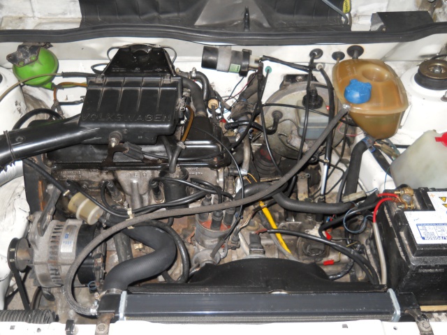

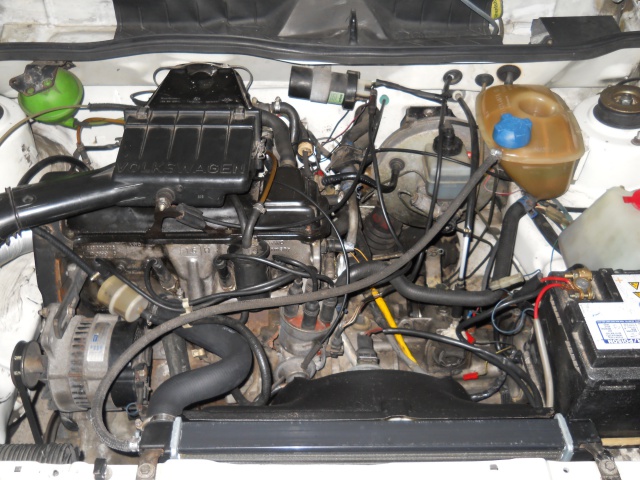

si tu as un 1500 jb normalement ton radiateur est aussi equipé du bocal
voici le mien de moteur

ben quand tu regarde les durite c'est un JB toi ! moi c'est pas du tout au même endroit quel sont :mad
bizzard bizzard

Moi aussi il est écrit 1,6

sur vos photos c'est bien une culasse JB ( 1500 ) mai moi pas du tout les durite sont a droite et vous a gauche ! raallalal :-)

j'arrive pas a bien voir ta photo de moteur!
tu en aurait pas une autre ,prise de plus près! :Rock_On_:
