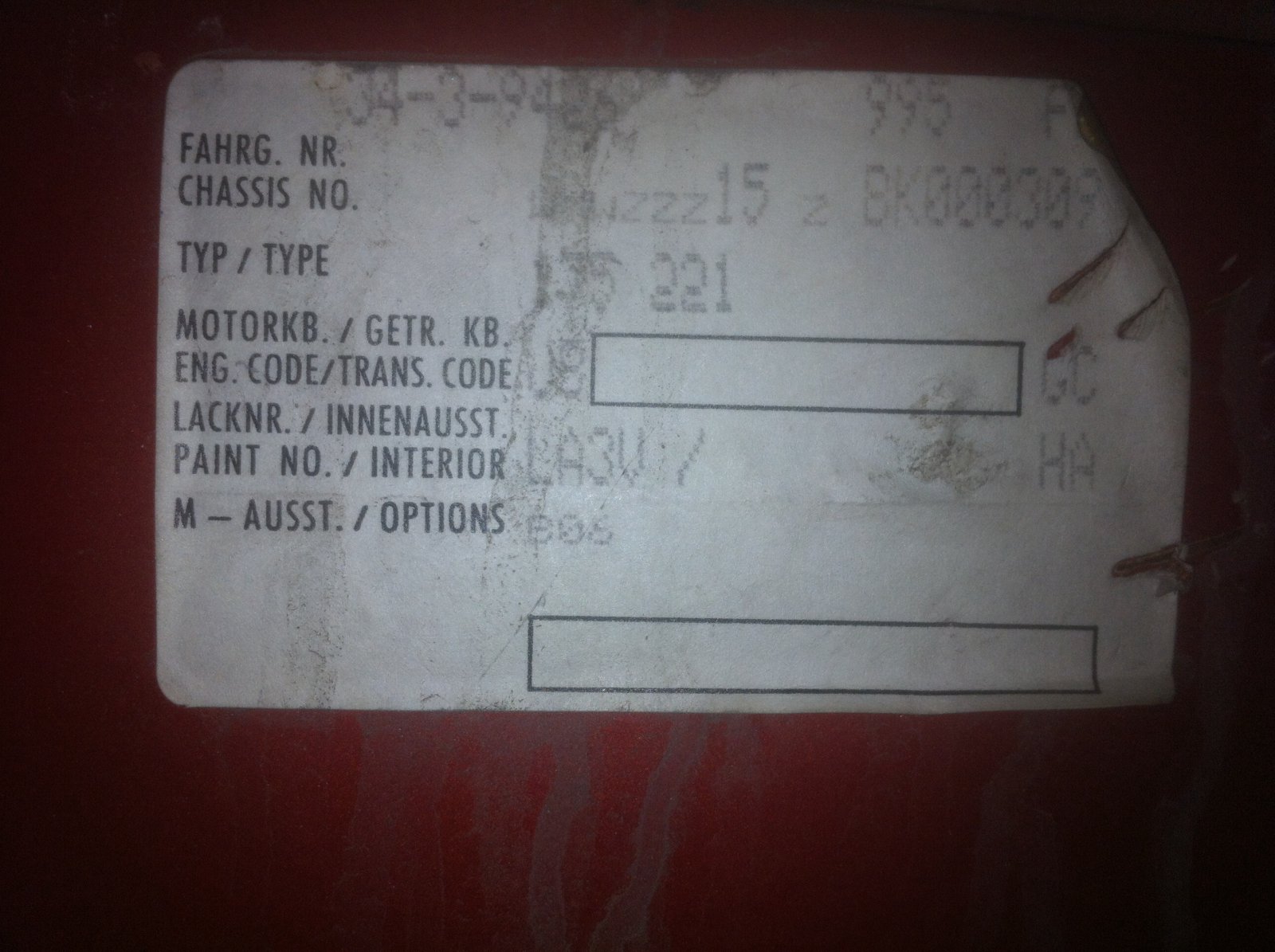

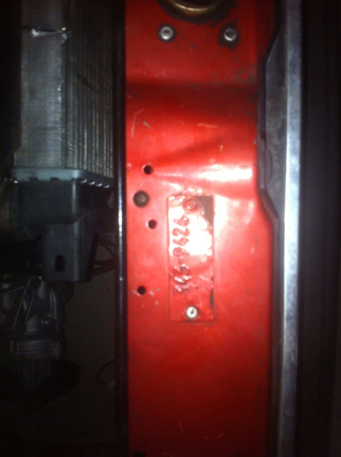

Bonjour pouvez me confirmer ma concordance de l'étiquette de mon coffre
Golf 1 gls cabriolet de 1980
Équipé du 1.5 carbu
De couleur Bordeaux
Mon doute est entre autre la boîte 4 + E

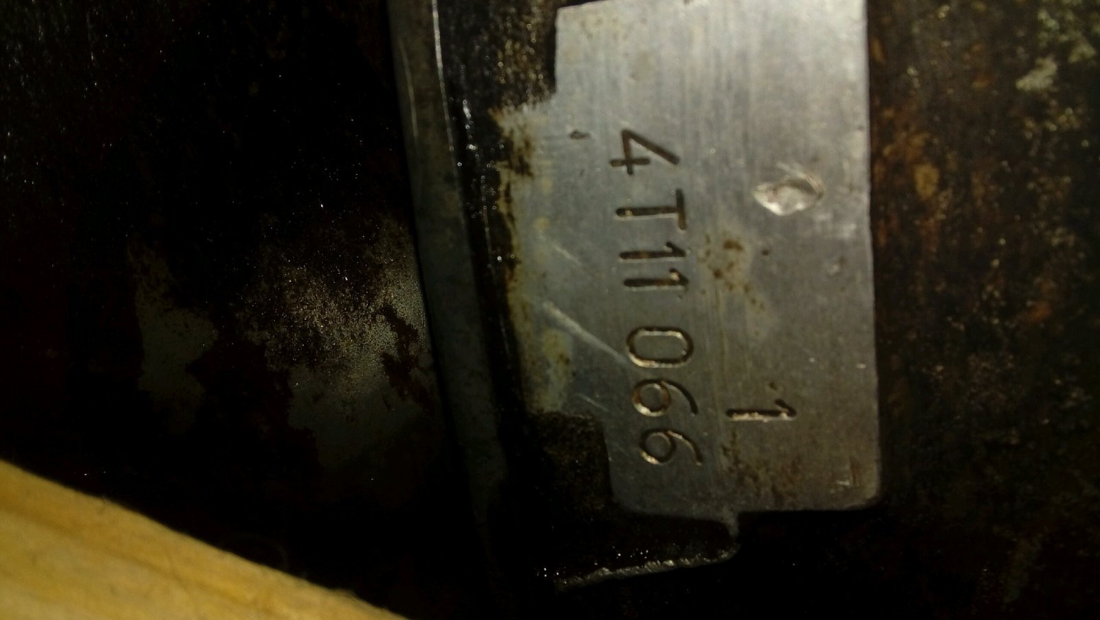

On me propose une boîte 4 vitesse dont j'ai mis la photo
Ref 4T11066
Va elle déçu ? Car je la veux à 100% origine
Merci de votre aide

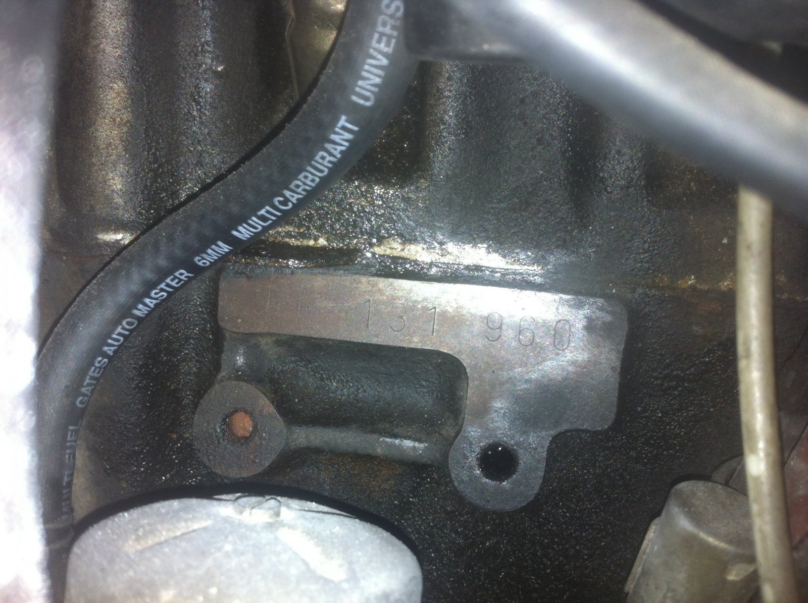

J ai oublié ref moteur Fr131960

Merci à vous , la boîte que l'on propose donc est elle bonne
Messages : 12314
Re: Quel type de boite est équipé ma golf
d'origine tu as une boite GC est-ce une 4 vitesses?

Il veut qu'elle soit 100% d'origine donc il lui faut une boîte 4 vitesses GC
Sur ton lien c'est écrit que la 4T est une 5 vitesses.

Celle que l'on me propose est une 4 vitesses à priori
Ma golf à actuellement une 4 vitesses + E donc une 5 vitesses avec le pommeau de vitesses 4+E donc je pense pas d'origine suivant l étiquette !

D'accord et c'est quel type celle qu'on te propose?
Vazymick
Messages : 13
Enregistré le : dim. nov. 20, 2016 17:13 pm
Couleur : LA3Y Roge Indien Métal
Jantes : Pirelli 9P
Message par Vazymick »
Ça est une 4T11066

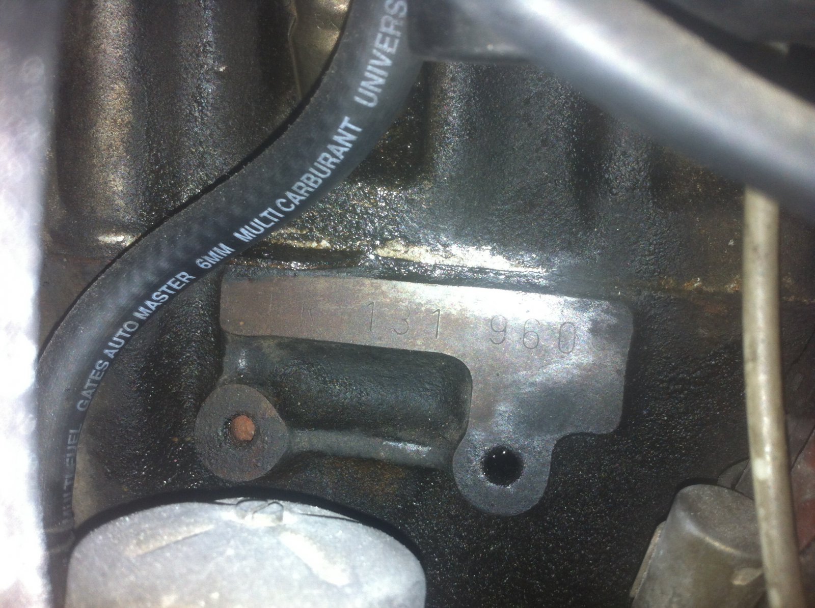

Sur le moteur c est marqué fr131960à quoi cela correspond ?pouvons nous savoir si elle est matching number ?

Le moteur en place serait donc de type FR, 1.6l à carburateur, 85 cv.
Pas grand chose à voir avec le JB qui devrait être en place.
Donc non, cette voiture n'est pas "matching numbers "!
Quant à la boîte de vitesse, pourquoi la changer?
Si c'est pour remettre l'auto conforme à sa sortie d'usine, ce n'est pas une 4T qu'il te faut, mais une GC...
Sinon, si celle en place fonctionne, alors ce serait pour la pièce ... Quel est l'état, le kilometrage, le fonctionnement de celle que l'on te propose?

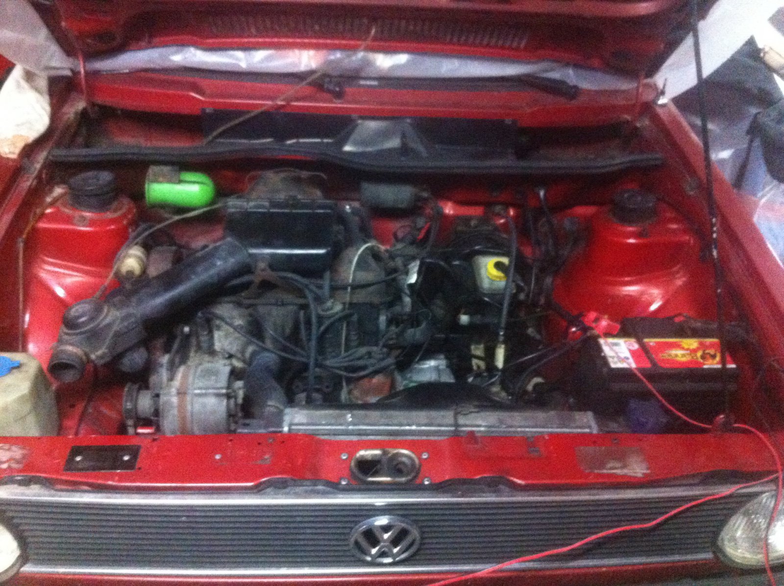

Mince alors la je suis un peu dégouté !
Mais j ai beau regarder mon moteur ressemble énormément à un Jb
Hormis le lave glace qui est à. Gauche durite etc on l air d'être à la même

a priori c'est bien JB sur l'étiquette, il faudrait une photo plus nette car l'étiquette est pas en bon état ;)
