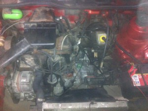

Mince alors la je suis un peu dégouté !
Mais j ai beau regarder mon moteur ressemble énormément à un Jb
Hormis le lave glace qui est à. Gauche durite etc on l air d'être à la même

Re: Quel type de boite est équipé ma golf
Posté : mar. nov. 22, 2016 17:58 pm
par coolraver
a priori c'est bien JB sur l'étiquette, il faudrait une photo plus nette car l'étiquette est pas en bon état ;)
