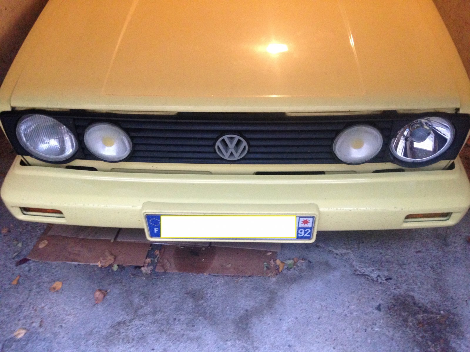

Certains me connaissent déjà, je suis l'heureuse propriétaire d'une Youngline de 91, et j'ai un petit souci qui je pense sera une broutille pour beaucoup d'entre vous, mais qui est compliqué pour la fille que je suis!
Ma vitre de phare est tombée... Toute seule... Voiture à l'arrêt... Et s'est évidemment brisée en mille morceaux... J'ai trouvé un modèle de vitre Hella, mais ce n'est pas la même référence que celui qui tient encore... L'un de vous a déjà eu à remettre cette vitre? Je n'ai pas à changer tout le bloc de phare? Il y a-t-il des subtilités? Je ne vois pas comment ça tient du coup...
Help!!
Merci.

Salut Miss
La vitre est collée d'origine par le fabricant avec une colle spéciale qui est sensée durée longtemps... Et qui rend l'optique étanche.... Donc étrange de voir ta vitre tomber.
S'amuser à acheter une vitre et la recoller ne me semble pas une bonne idée d'autant qu'il faut la bonne colle et ne pas se planter de sens...
Bref pas gagné, cherche plutot à acheter une optique complète d'occasion auprès de Manu30 (par exemple) en prenant soin de noter les références de l'autre pour avoir le même des deux côtés...

Merci Jed,
Du coup ça me fait avancer, effectivement si à la base c'est collé, il faut donc que je change tout!
Qui a déjà fait ça??? Dans les phares que je trouve avec ma carte grise ce sont des phares 3 positions, alors que nous c'est que 2, n'est-ce pas?

Le modèle est assez standard à partir du moment où tu achètes la même marque (c'est marqué sur le verre du phare) auprès dun spécialiste de l'occasion comme Manu tu devrais trouver ton bonheur.

Tu pourras aussi trouver ton bonheur sur ebay.de, il y a plein d'offres....

J'ai eu aussi ce problème, je l'ai recollé ( colle chez castaumerlin ), je crois qu'il y a un cran pour le mettre droit.

Oui mais on ne peut le recoller que si le verre n'a pas cassé.. malheureusement, ce n'est pas son cas

Sinon le phare est à 15€ chez topwagen :

Oui certes mais dans ce cas il faut en acheter deux pour avoir une paire
parce que qu'il vendent est forcément différent de ce qu'elle a sur sa voiture...

A ce prix là cr ne sont pas des Hella.nicolas7995 a écrit :Sinon le phare est à 15€ chez topwagen :

Non ce sont des Chinois

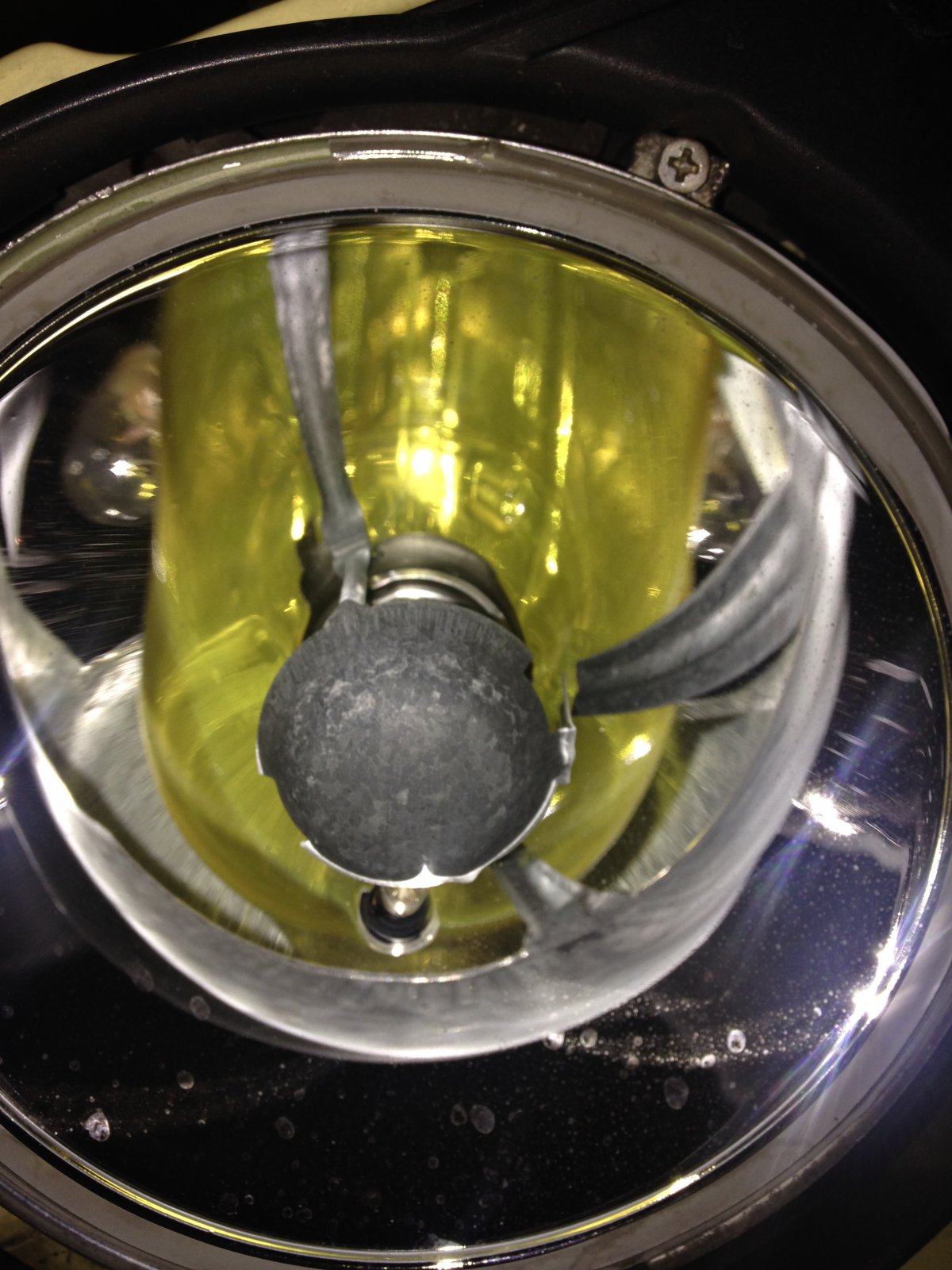

Merci pour toutes vos réponses! Ça fait plaisir de se sentir aidée!
J'étais allée voir effectivement sur l'eBay allemand...mon seul souci c'est que je n'y comprends rien!!!
Par contre je ne suis pas retournée voir de plus prêt mais il y a un truc qui m'inquiète, c'est que j'espère que l'éclairage jaune est juste fait par l'ampoule...pour une voiture jaune, c'est bête, mais je ne veux pas de feux blancs....!
- Messages : 34780
Re: Changement phare
Oui sur l'optique principale c'est l'ampoule qui fait jaune.
Par contre sur les pleins phares c'est un globe intérieur.
