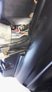

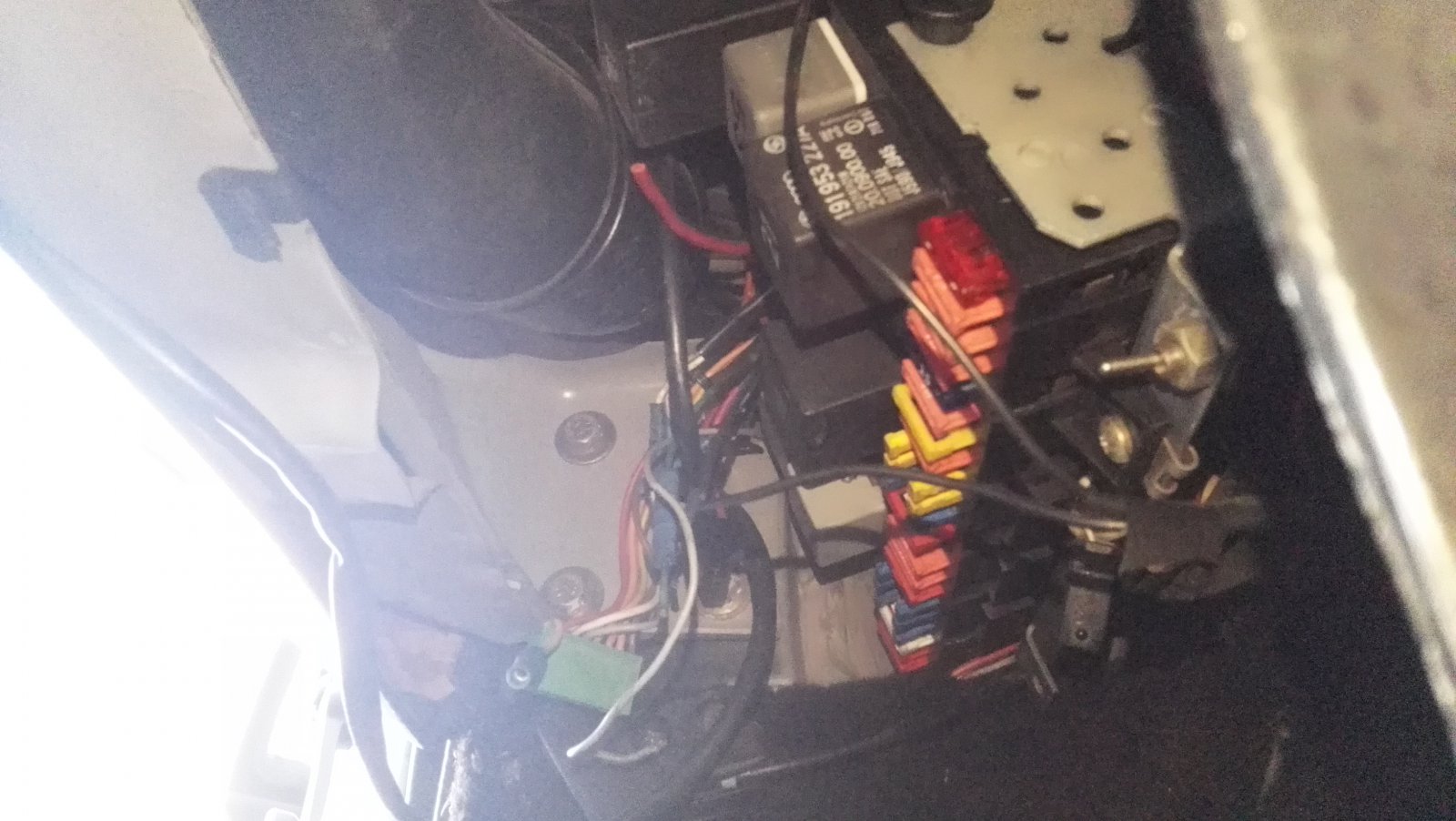

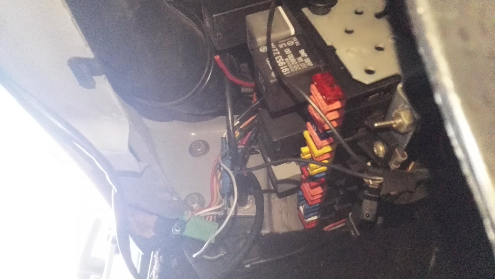

Je me demande si mardi en ouvrant le capot je n ai pas tiré sur un fil ou débranché quelque chose sur la boite à fusible. J'ai un connecteur vert débranché et deux fil non branchés... je vais essayer de poster une photo plus tard.

on voit la cosse verte débranchée au fond sur la premiere image

Bizarre ton histoire, comment débrancher un truc en ouvrant le capot ?
Je ne sais pas ce qu'est la prise verte , voir dans la rta peutetre par contre le gros fil rouge dressé au dessus du relais a l'air d'être coupé. Ton histoire a l'air d'être un problème de neiman.

En actionnant le levier d ouverture du capot, je me dis que j'ai pu tirer sur un fila cote des fusibles ...

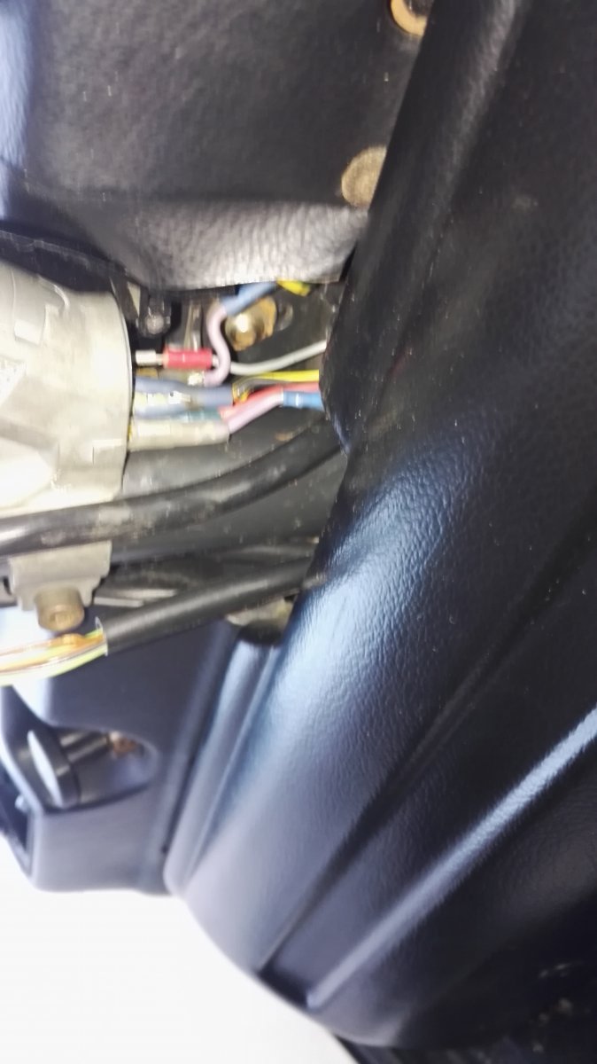

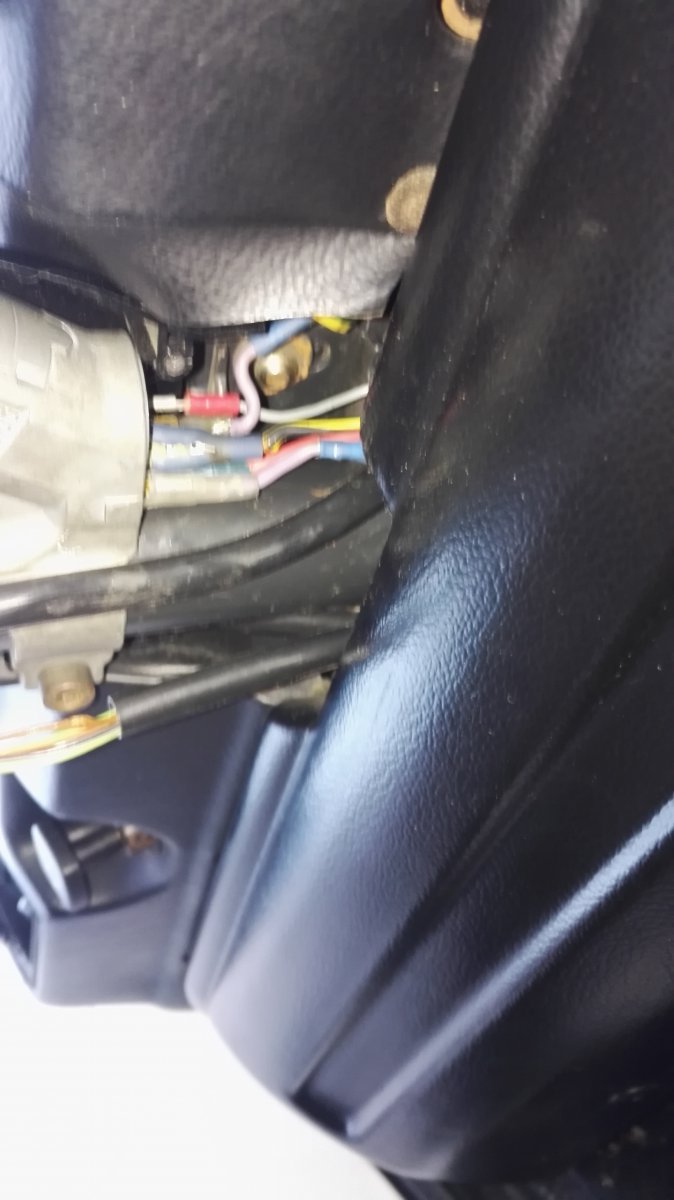

J ai démonté le cache sous le neiman, et en touchant aux fils avec le contact j ai constaté un faux contact (sur le fil rouge) ...
