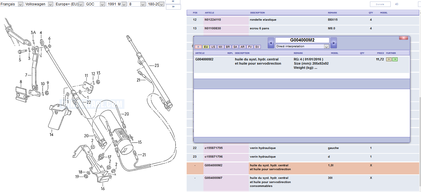

je viens de contrôler le mécanisme de ma capote électrique en me servant du tutoriel disponible.
Je voudrais ajouter de l'huile.
J'ai toujours l'huile d'origine (25 ans...)
Quelle qualité d'huile faut-il utiliser?

J'ai vu chez le concessionnaire VAG, ils ne savent pas précisément.
Ils me parlent du liquide de DA qui serait le même? Mais rouge ou vert?

Re: Capote électrique
C'est de l'huile de DA
Voilà la ref. G004000M2
Dispo chez VW
Dispo chez VW
Merci je suis allé à la concession de Castres et il m'ont donné la meme info.
