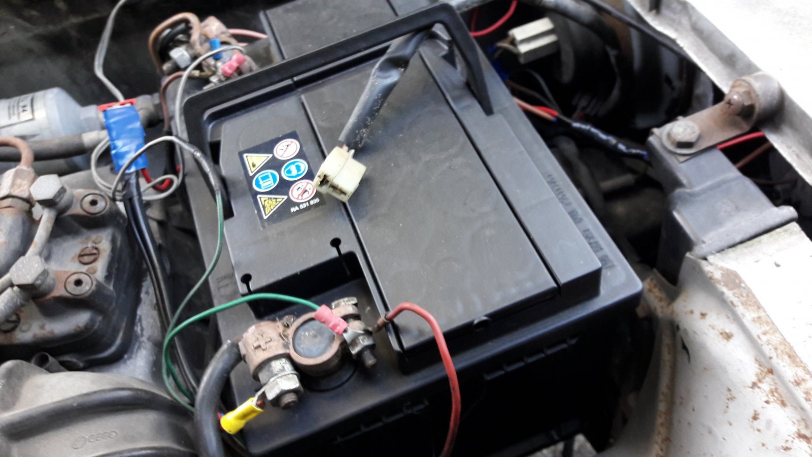

Je vient de trouver, ca ! Une prise ? Mais il sort, du 12 Volts en continue même volant ôtée, et commodo neuf ???
Messages : 34754
Re: Branchement Klaxon
Ce n'est pas la prise pour le faisceaux des feux antibrouillards avant ça ?

??? Je ne sait pas...! Et 12 Volts, permanent ? .
Messages : 34754
Ce câble vient de derrière le bocal de LDR ?

Message par Athos84 »
il vient d'un faisceaux, plus gros ! en bas de la batterie !!! Le truc ces qu'il y avait, un bouton poussoir ! Pour faire fonctionner, le klaxon mais des fils rajouter ! Je ne sais pas pourquoi ? Ces pour cela que je cherche les vrais fils , pour pouvoir avoir, le klaxon aux volant ...
Messages : 34754
Un reste d'une installation d'alarme ?
