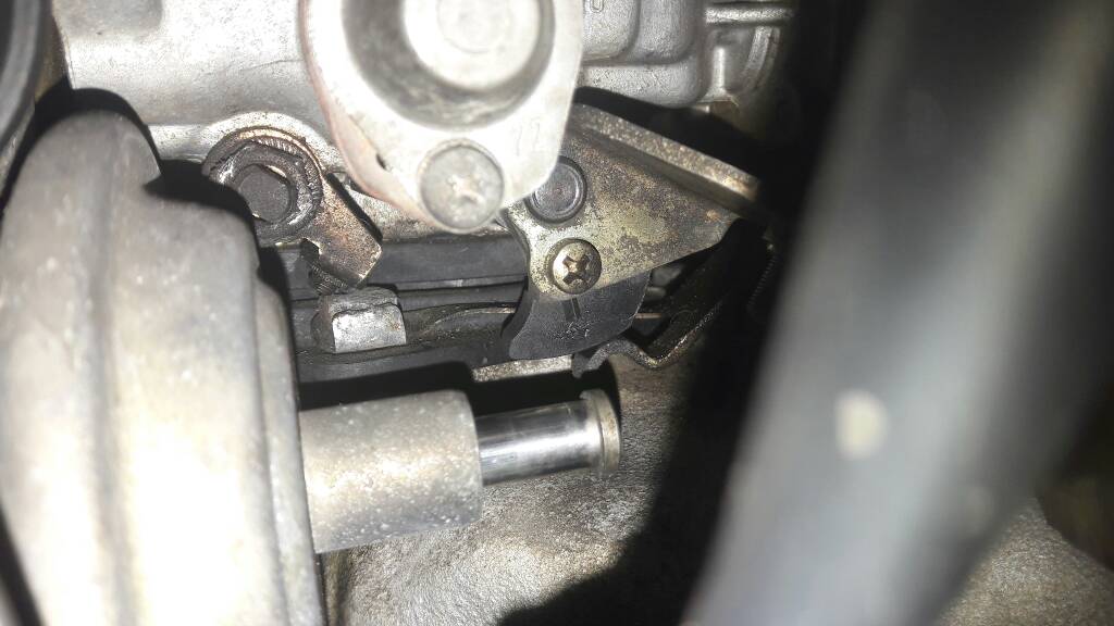

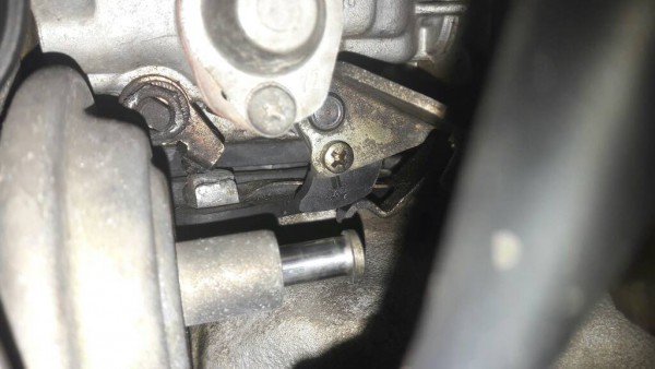

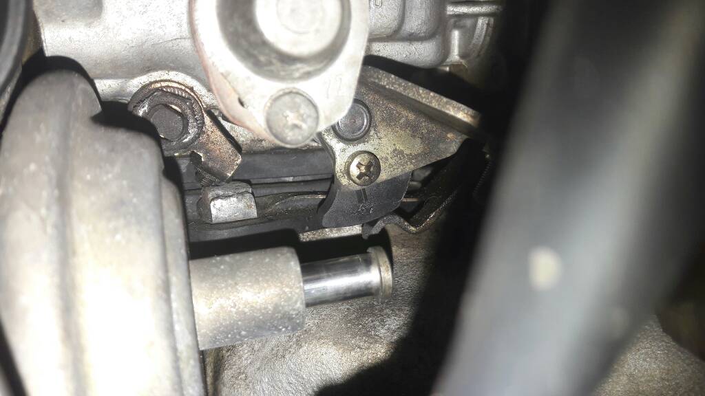

a gauche le premier corps. a droite le deuxieme corps. on voit que ca bute sur la vis de la semelle. dans cette position, mon papillon est ouvert de 10degres environ.
apres peut etre que ce pivot qui a apparement une vis de butée n est pas monté dans la bonne position et que finalement mon probleme n est pas la semelle mais un mauvais montage par le proprio precedent....
envoyé de mon sm-a310f en utilisant tapatalk
Messages : 2036
Prénom : René
Localisation : [59]
Re: Carburateur pierburg
Message par Chreun »
Oui je pencherai pour un bidouillage car la capsule 3 points devrait être en contact de la commande de papillon alors que là ta commande de papillon est relevée au maximum. Comme si qqu'un l'avait bridée dans cette position

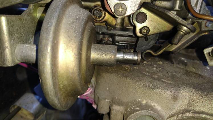

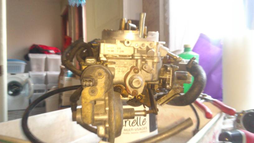

Ça devrait être comme ça
envoyé de mon e6633 en utilisant tapatalk

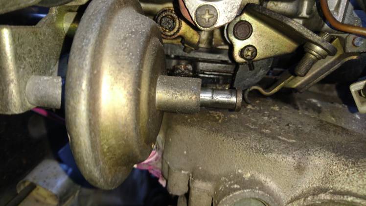

Ba en faite le volet de droite je l ai relevé au max pour ouvrir le volet 2 juste pour la photo...
Sinon au repos le volet 1 et comme toi
Envoyé de mon SM-A310F en utilisant Tapatalk

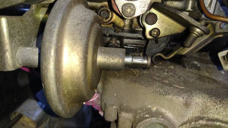

oui je m'en suis rendu compte en regardant sur le carbu de ma g2 encore en pierburg avec starter auto. Image
voilà ce que ça donne
L'occasion de voir que c'est pas tout propre. Va falloir y regarder de plus près..
Pour ta semelle, effectivement elle a l'air bien affaissée.
Tu as bien fait d'en recommander une mais ça me surprend que ça puisse causer ce problème et uniquement celui là.
