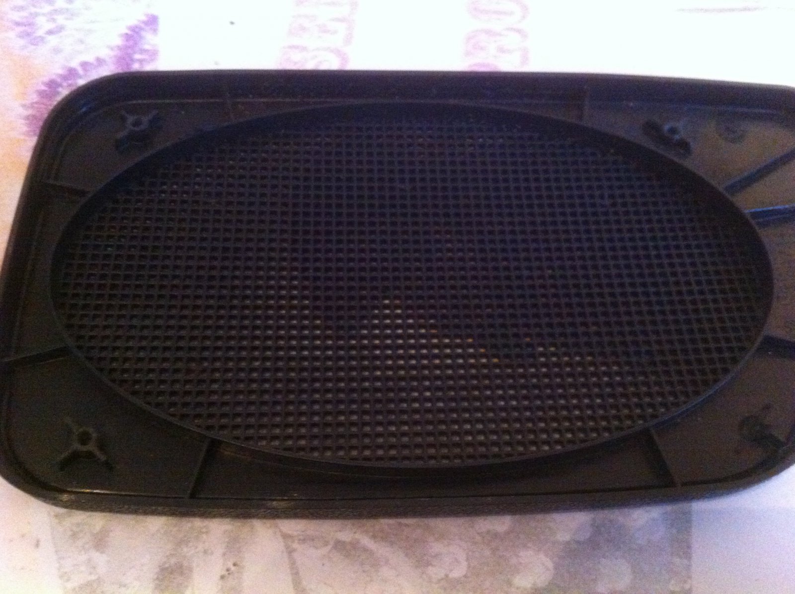

Vu la rareté de cette pièce j'avais réussi à en trouver un gauche en bon état et un droit dont les fixations arrières étaient cassées.
Après mettre creusé un peu pour trouver la bonne solution :hmmmm et pour faire une réparation propre sans percer le cache par l'avant, j'ai opté pour des gros rivets qui m'avait servi pour mes extensions d'ailes et qui avait a peu près le même gabarit que les fixations d'origine

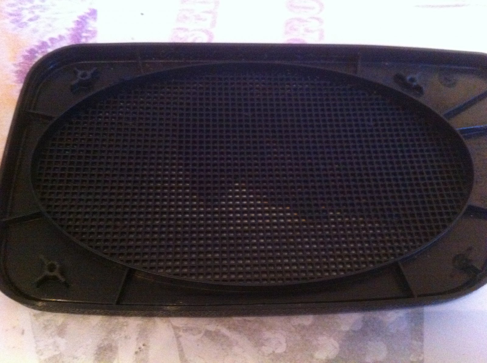

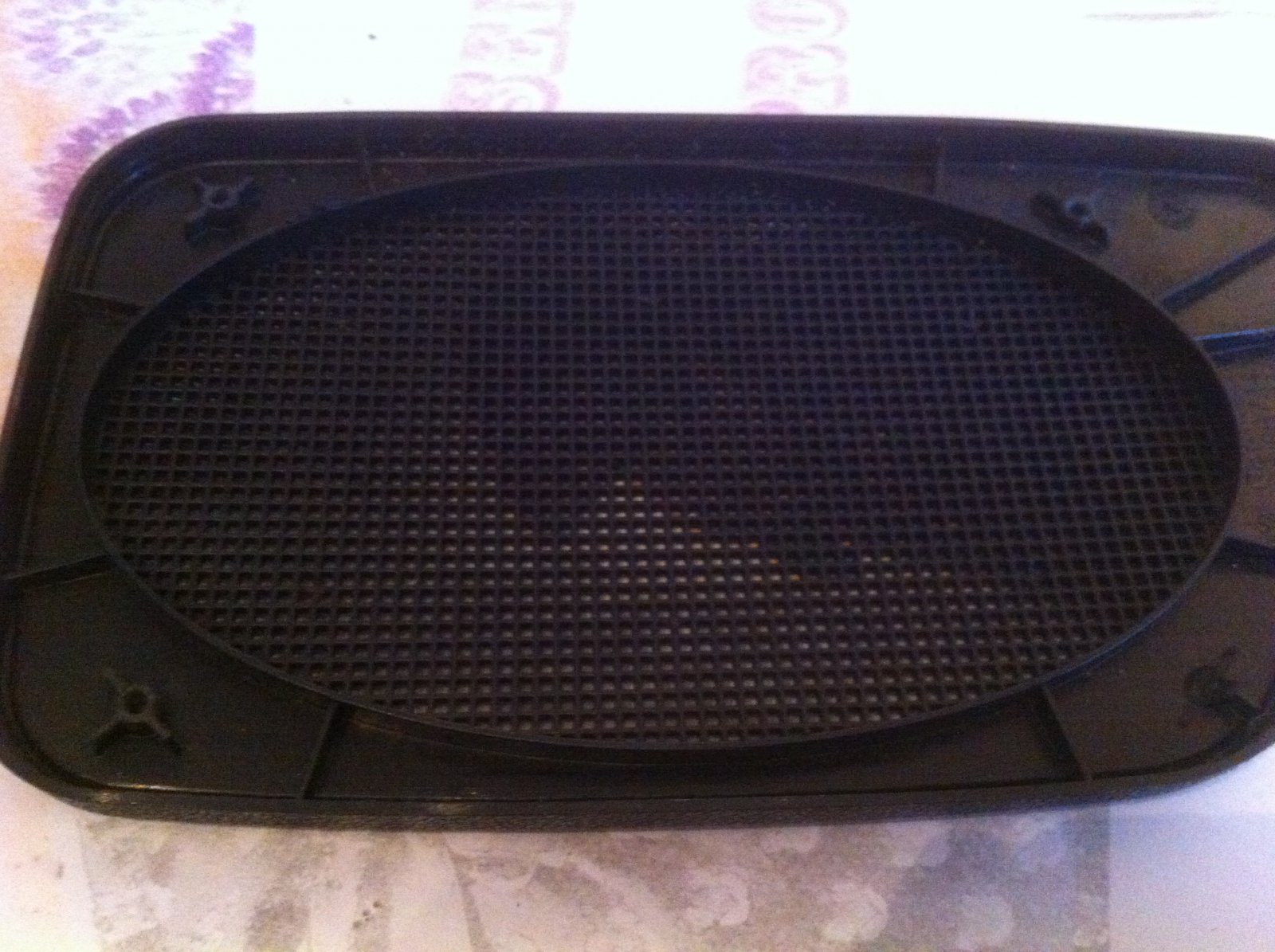

le cache abîmée
Heureusement les anciennes fixations ne sont pas complétement détruites et reste les trous :hmmmm .

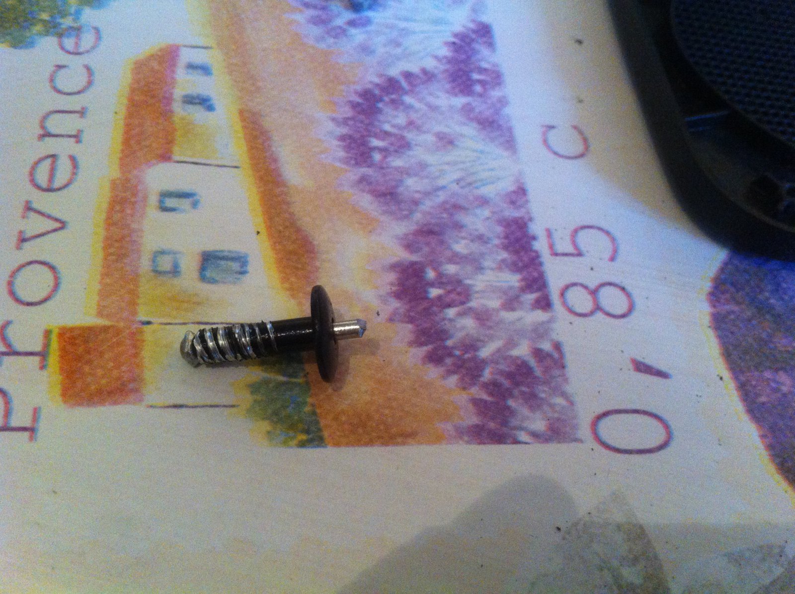

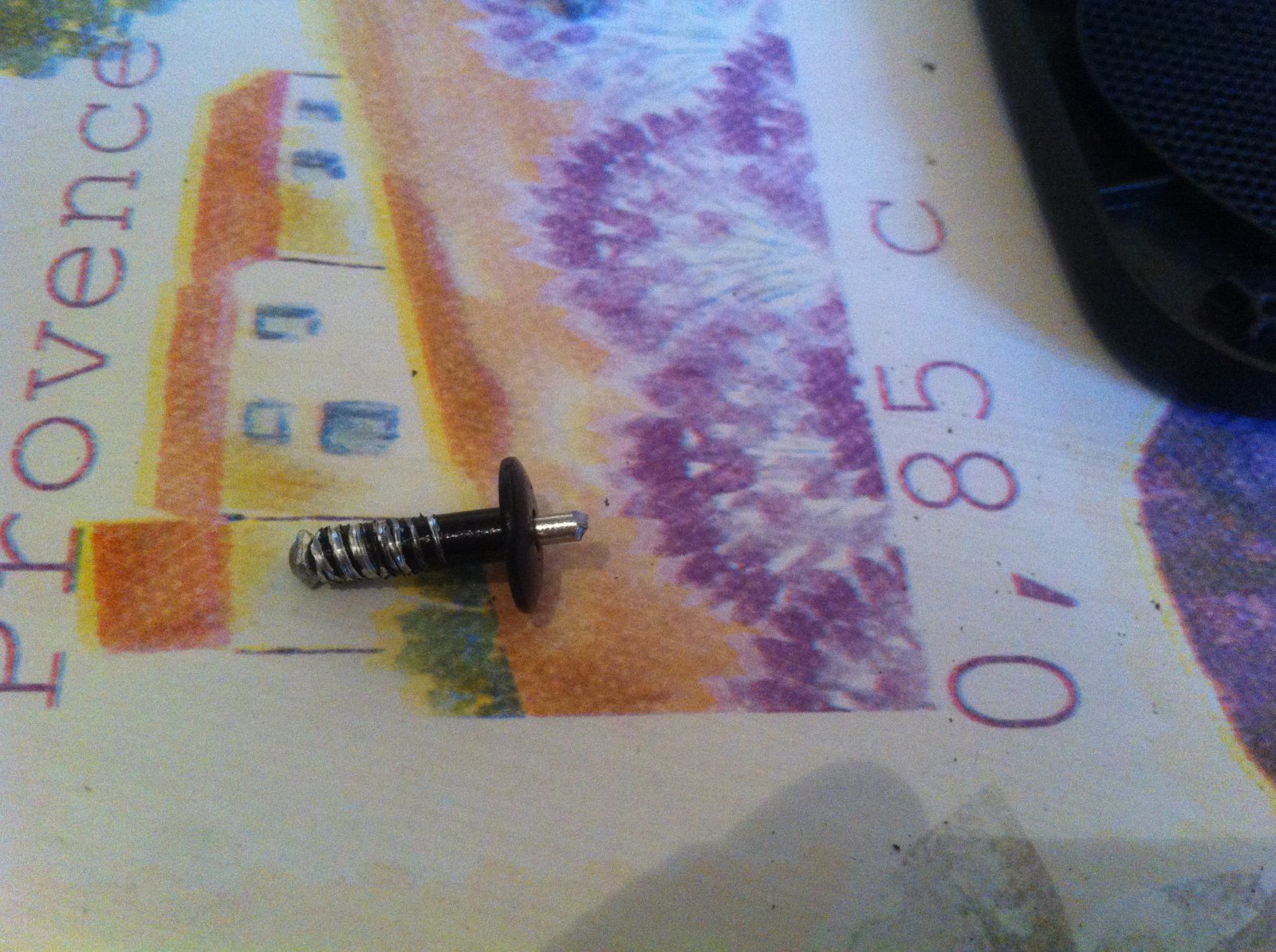

Je les agrandis légèrement pour y bloquer quelques choses de plus épais afin que la pièce ne puisse plus bouger ;) grasse au téton du rivet qui est enfoncé en force dans le trou d'origine, recoupé à la bonne taille et en y rajoutant de la bonne colle pour solidifier la chose
le rivet près à être installé
Ne pas oublier de créer le filetage avec l'écrou d'origine avant son installation, c'est exactement le même gabarit et il se visse de la même façon que l'origine sur le rivet

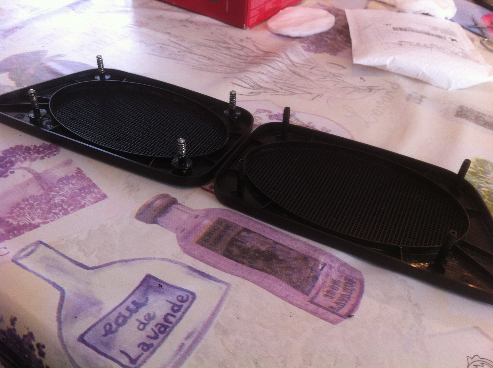

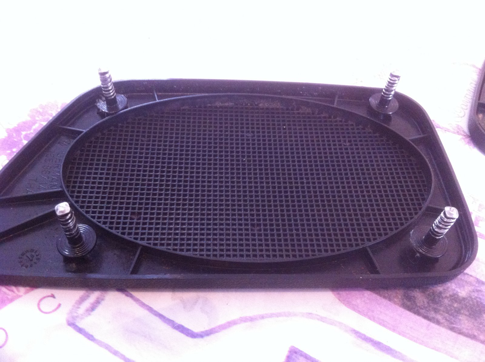

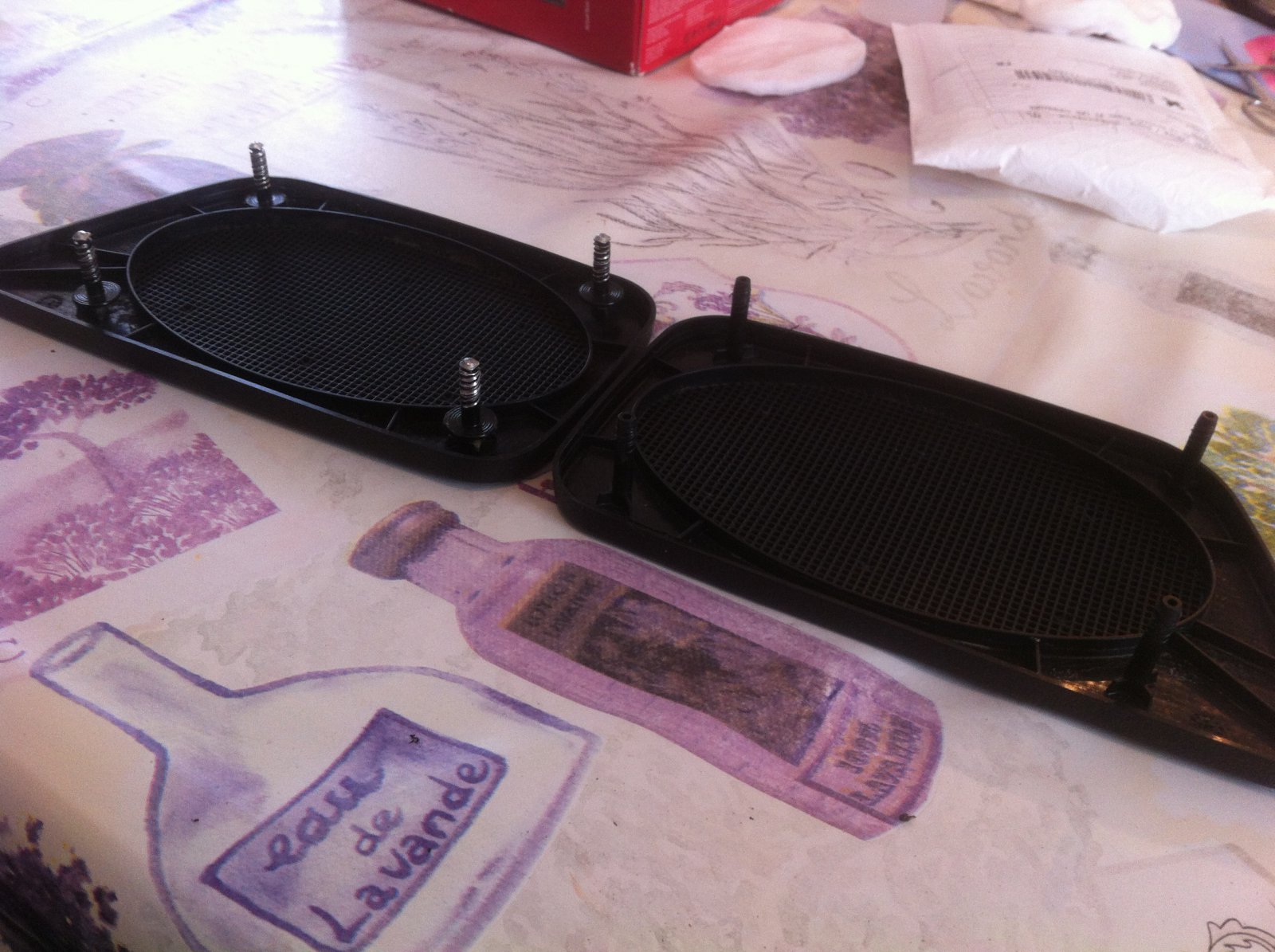

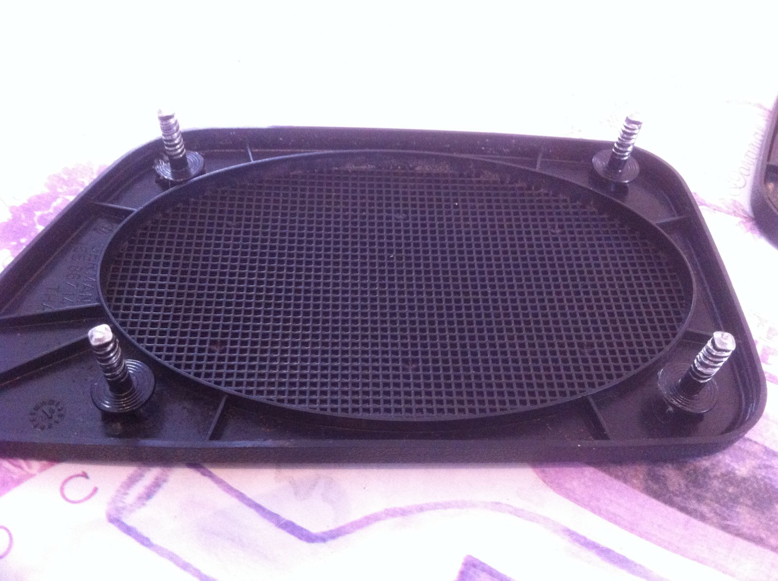

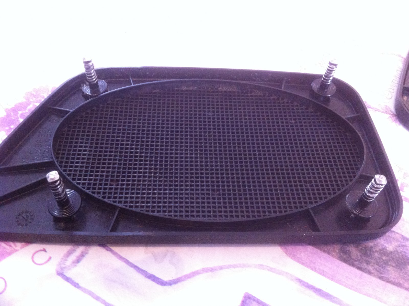

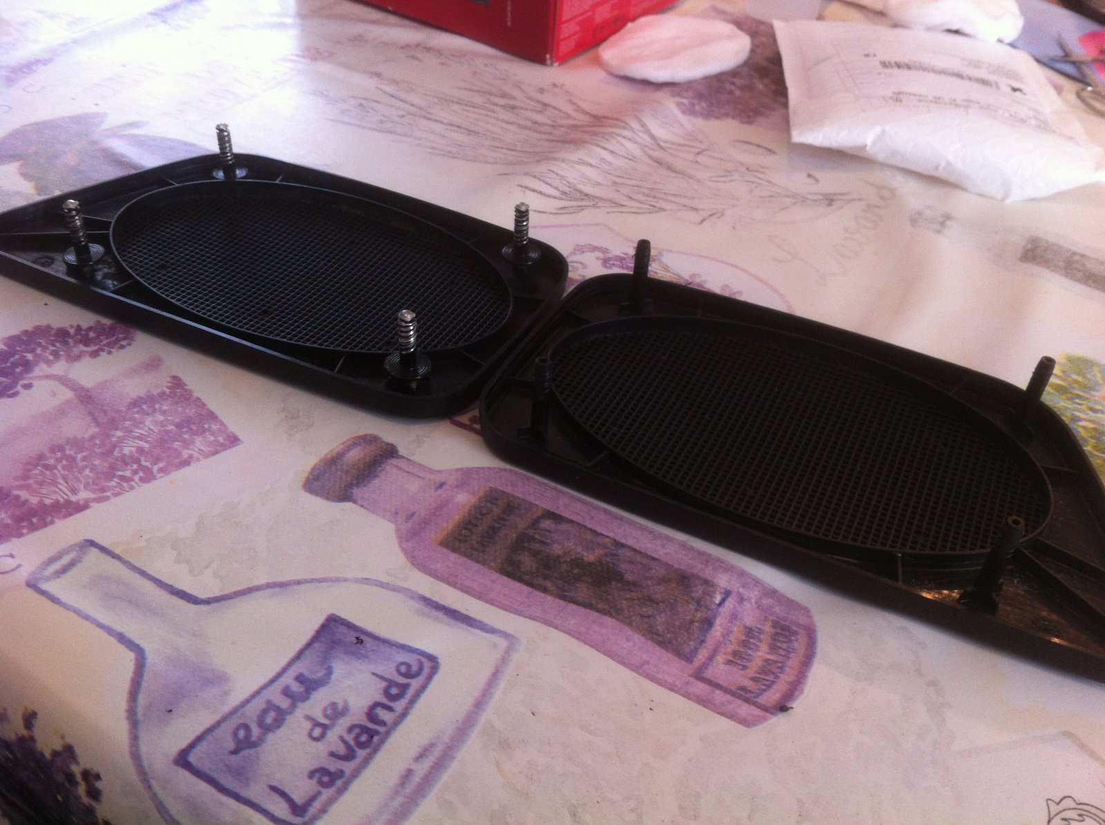

Résultat après l’installation des 4
Il faudra bien sûr ne pas forcer comme un bourrin lors du serrage des écrous et espérer que ça tienne, pour l'instant je laisse bien sécher et vous ferait un retour lors du montage sur panneaux avec le HP
A voir mais la technique pourrait être utilisée sur l avant également.
