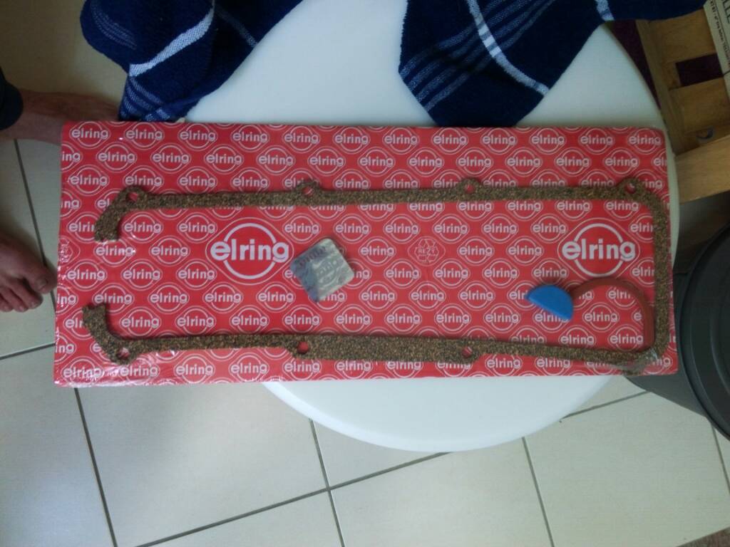

Perso du liège depuis longtemps avec goujons neuf. Un petit reserrage de temps en temps si besoin. Et une huile épaisse. Et jamais de fuites. Pour 145000km
**Image**Image
