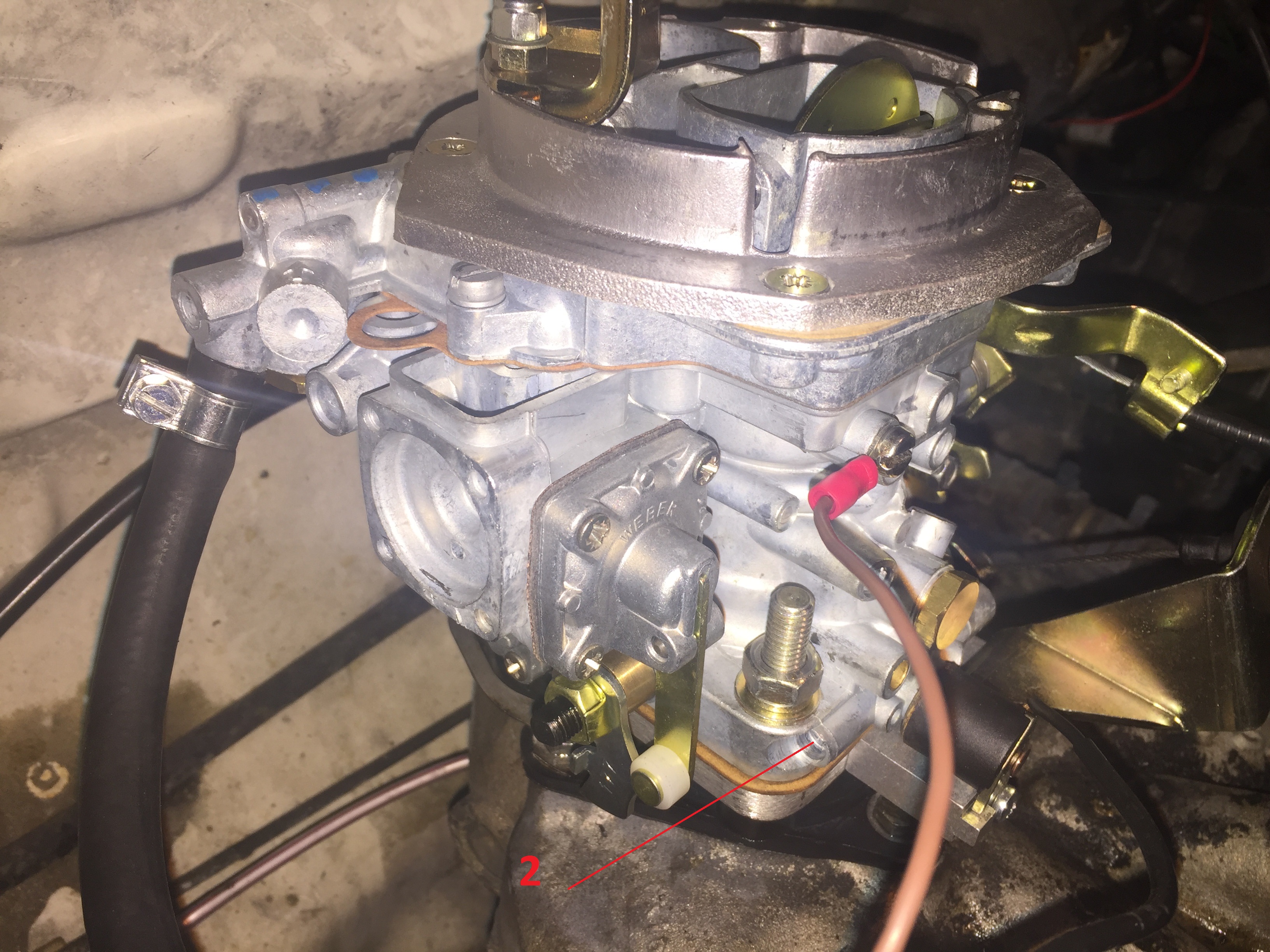

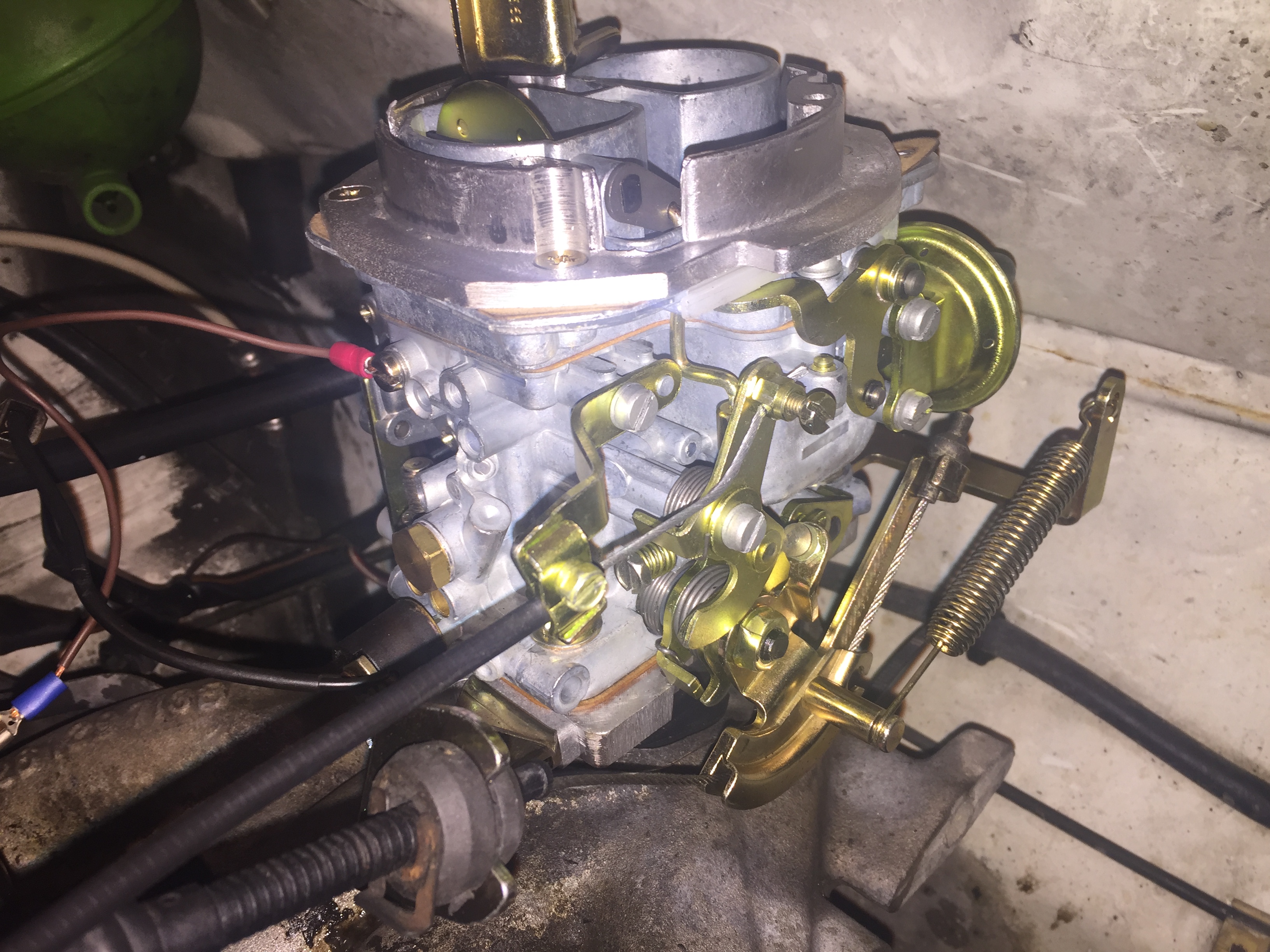

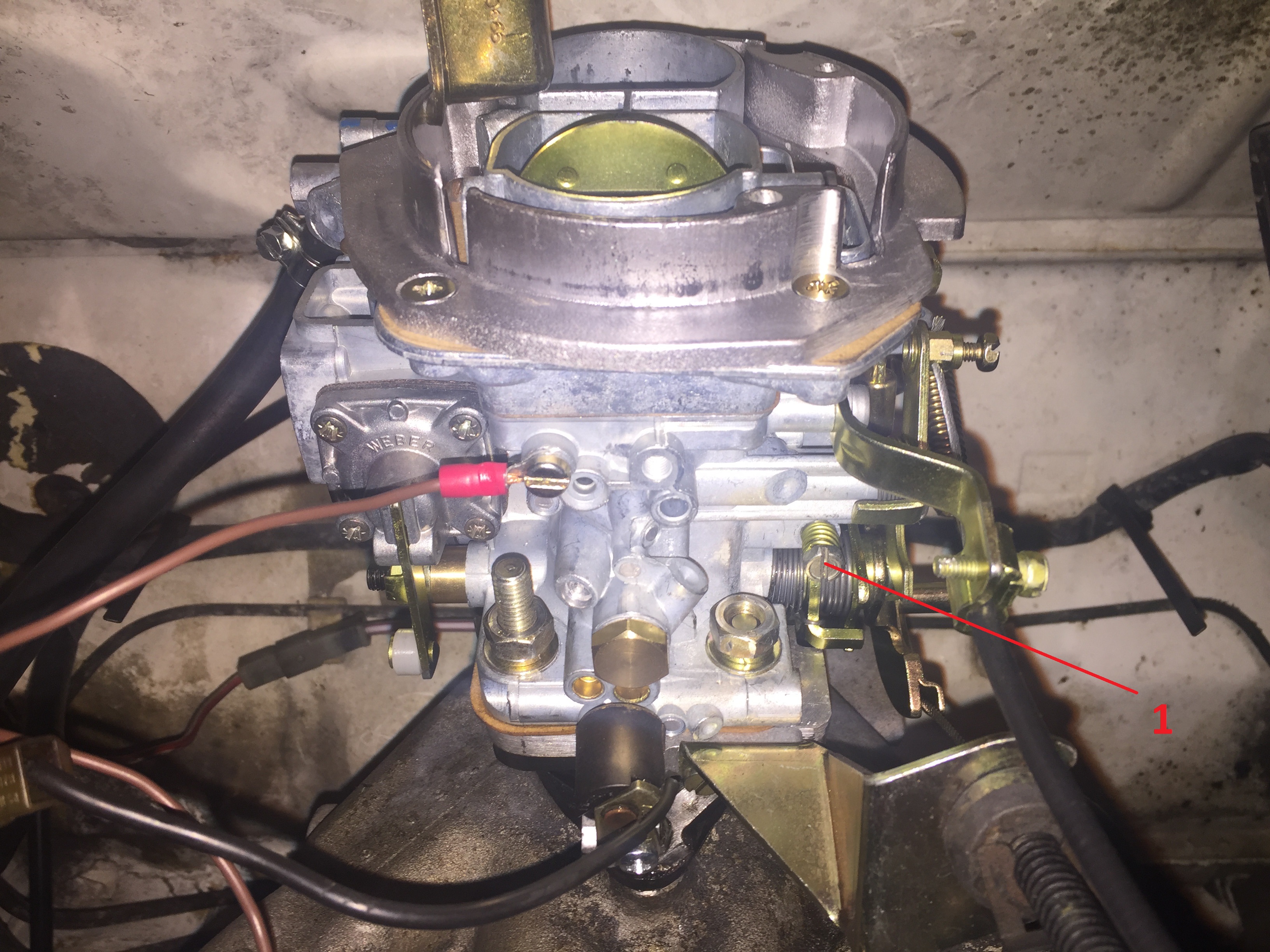

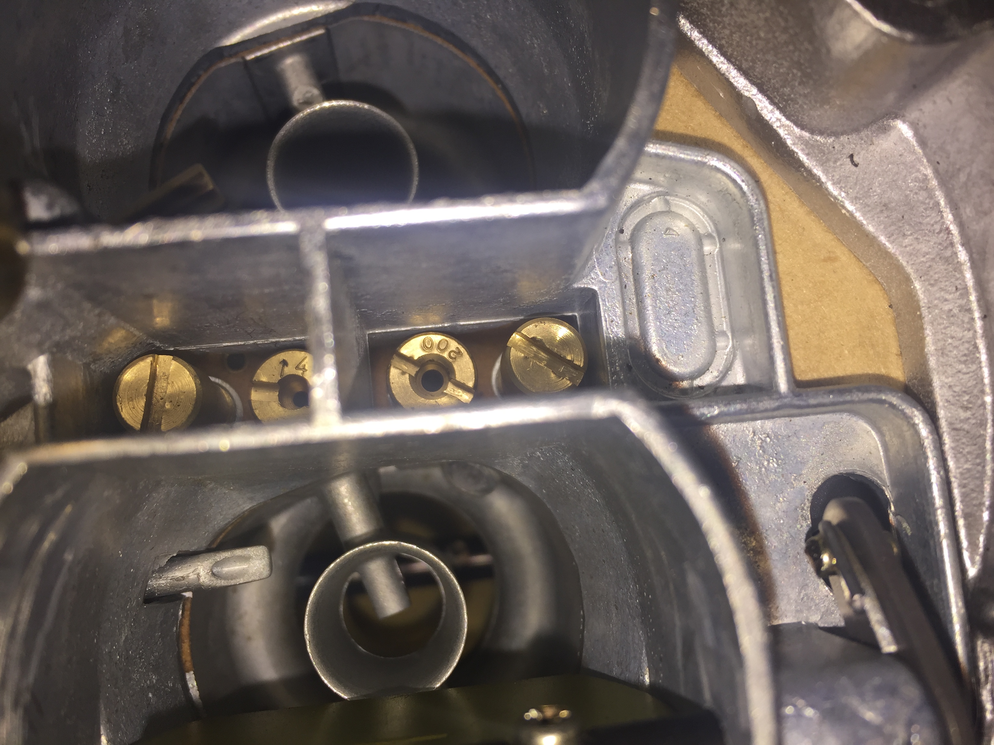

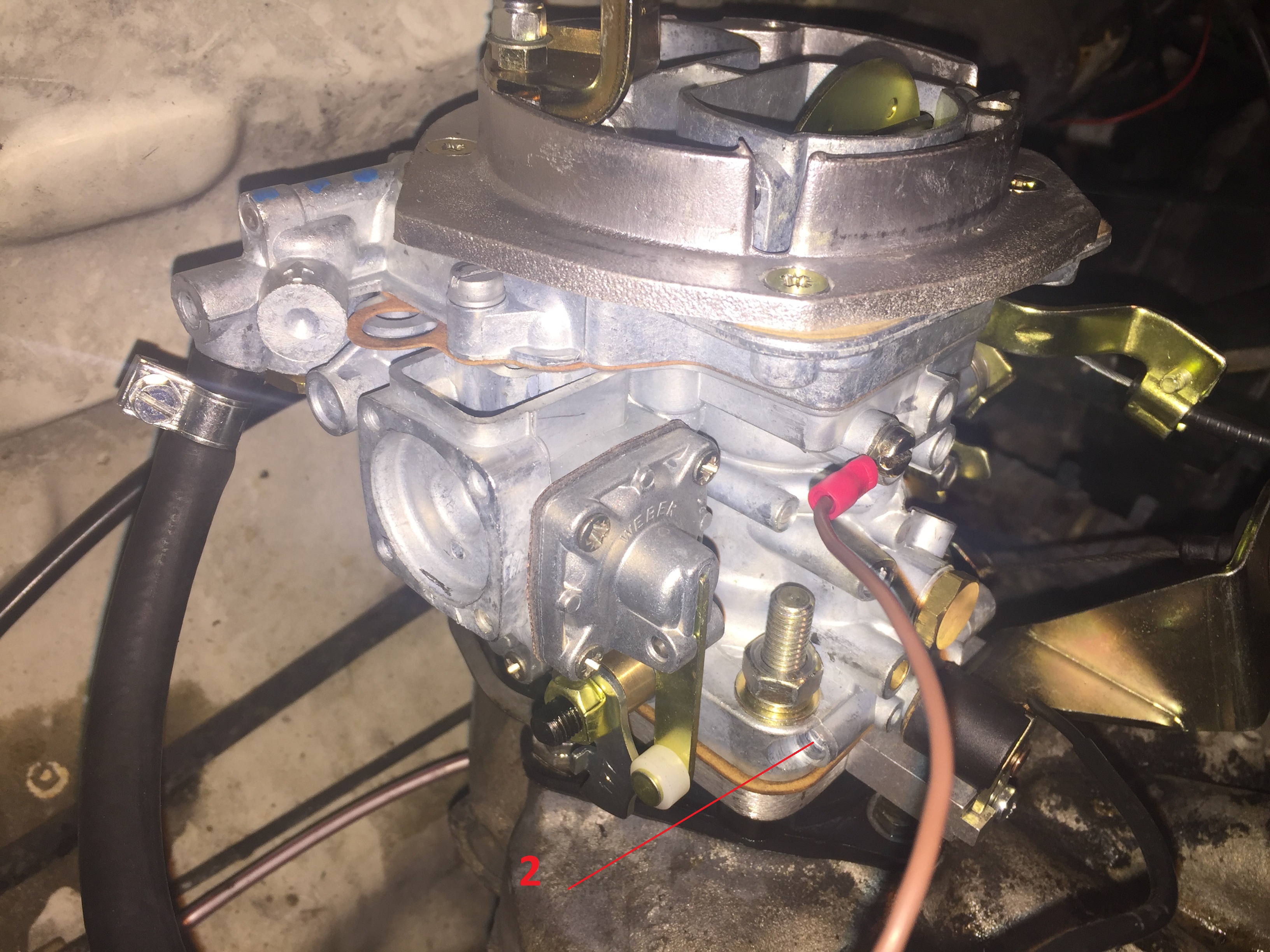

je vous joins quelques photos (vis de ralenti : 1 - vis de richesse : 2 dans les photos)

Je ne vois rien de flagrant qui pourrait expliquer ton problème.
Là un possesseur/connaisseur de Weber doit prendre le relais pour t'aiguiller. Sorry
