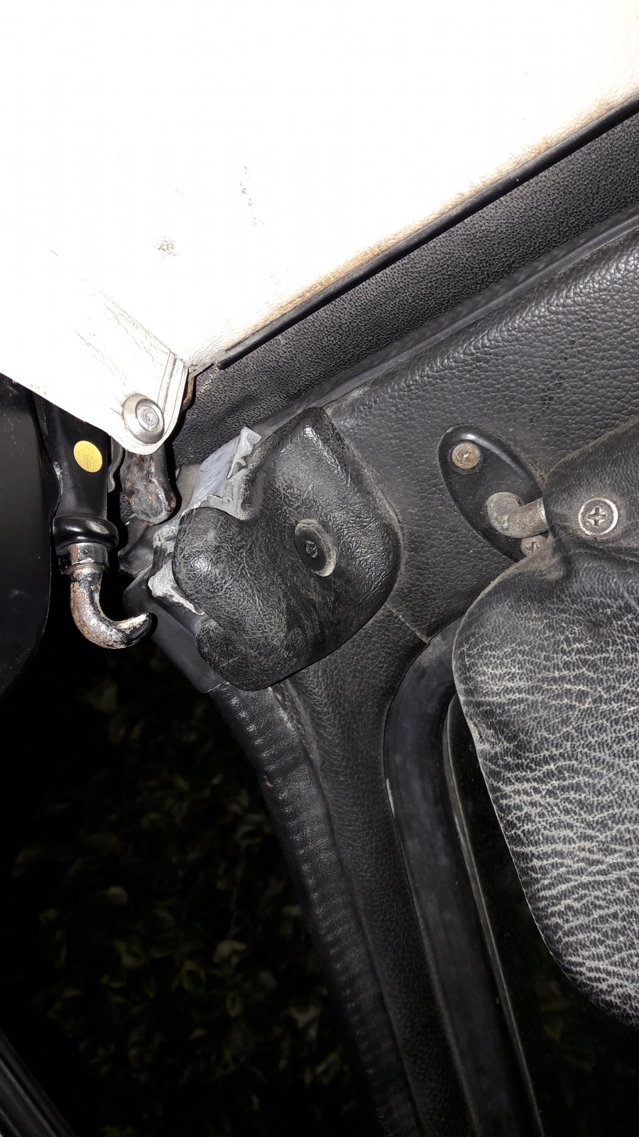

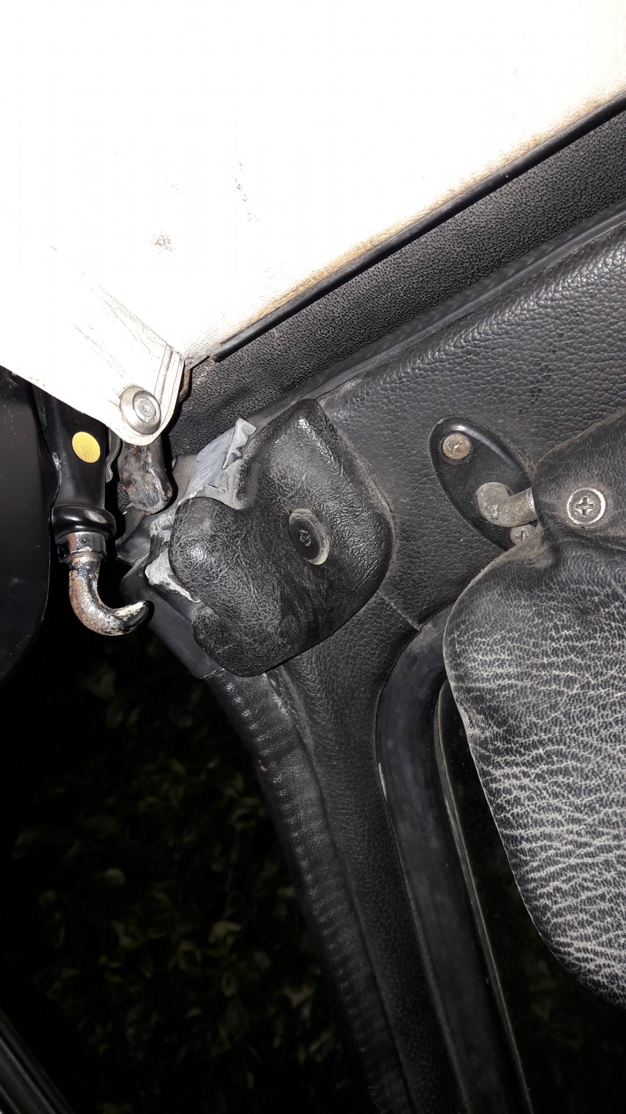

Bonjour j'ai soucie ca ne fait longtemps, que j'ai ma golf mais la première fois j'ai eu du mal a refermer ma capote, un coter étant assez éloigner pour crocheter ! Mais la deniere fois voulant que le système une fois ouvert ce verrouille, j'ai appuyer sur la capote ouverte est rabattue, est la il mais impossible de la crocheter ! du coter gauche que puis je faire pour gagner de la longueur... merci :confused: :confused: :confused:

non ces pas assez avancer, vers l'avant de la voiture ! le crocher dans l'encoche, ne peut s'emboiter donc je peut mètre le crochet mais ! mais les 2 emboitement ne tombe pas en face il me manque 2 a 3mm pour que je puisse fermer ! ça tombe dans le vide :mad :mad :mad

Photo? Ça aiderait à mieux comprendre ton souci

J ai bien peur que l armature se soit vrillée une photo serait plus pratique

idem armature voilé , déjà vue sur une d'un ami

Pour résumer, j'ai des difficulté aussi, du coter droit mais j'y arrive ! La capote et l'armature entière n'avance pas assez, vers le montant du pare brise ! On dirais une mauvaise pose, de la capote aux début malgré quelle soit vielle ! Car j'ai aussi un soucie aussi aux niveaux du coffre ! Impossible de remettre la capote dans la rainure métallique bien trop court ! Donc un jours entre la capote et la tôle ! On passe la main un peut !!! :mad :mad :mad

Mais punaise, il y aucun moyen de régler cette capote, sur ces cab ces si mal foutue que ça ??? d'habitude les ingénieurs vw son bon mais la ??? j'ai juste besoin, quelle avance en avant, vers la baie de parebrise, ces pas compliquer non ??? :-) :-) :-)

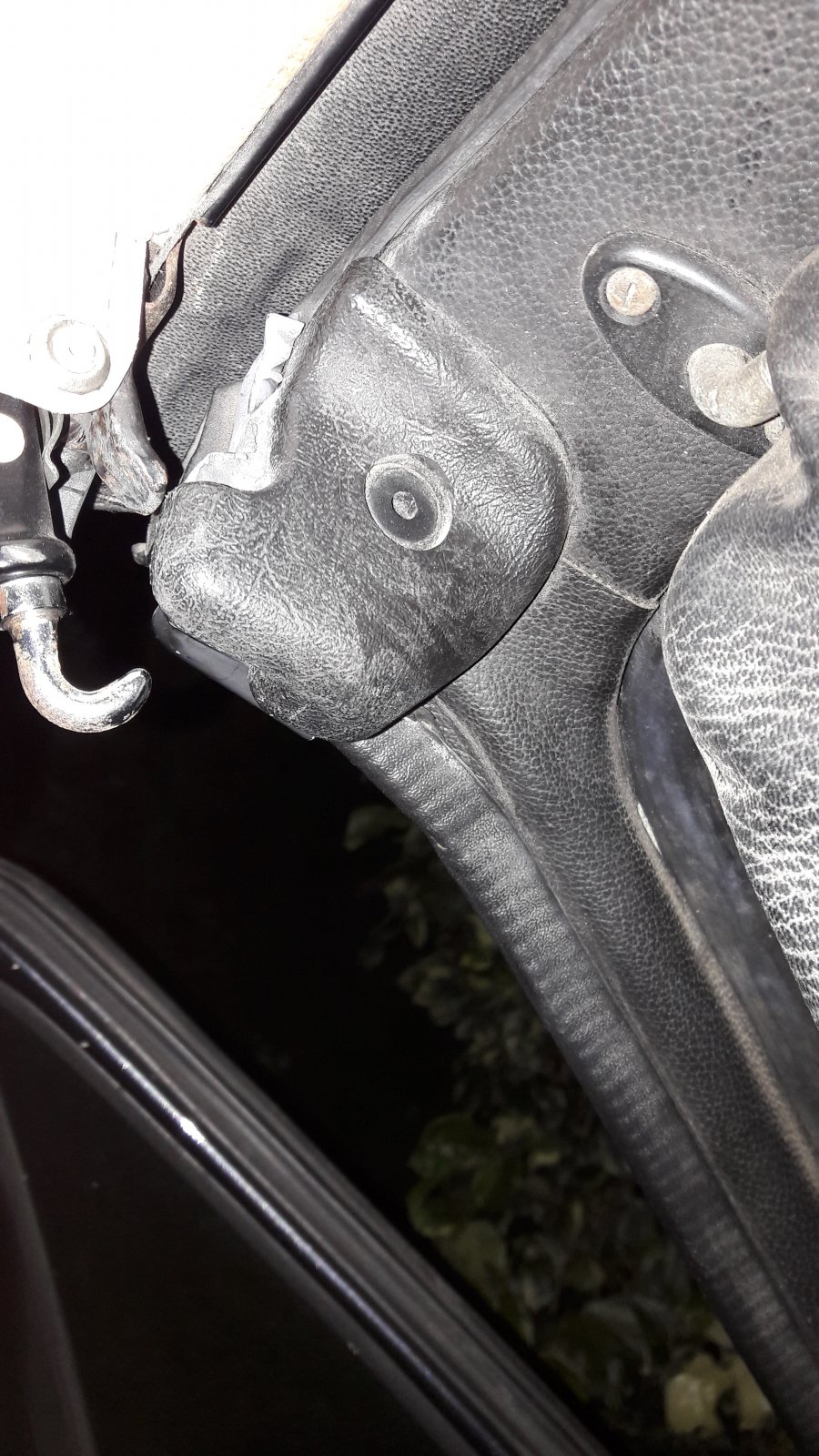

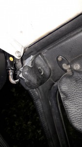

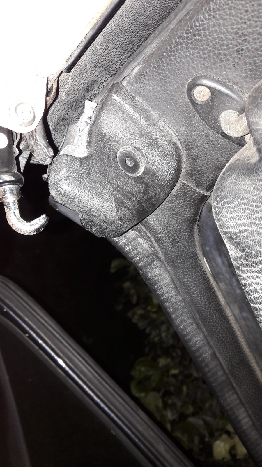

Bonjour ! Voila photo ci-dessus ...Maintenant, il y a un réglage ou pas sur l'armature gggreeuu ???

Et peut on avoir photo du côté opposé. Le crochet semble loin de son ancrage... as tu vérifie que ton vérin n est pas tordu ? Il faut bien faire attention à la symétrie des deux côtés pour pas que ça force

Merci pour vos reponses ! rt l'autre coter est crocheter lol ! mais il faut que je fasse 50Km donc voila ...Et j'ai pas de verin moi elle est pas hydraulique ???

il y a un excentrique (visible dans la vidéo changement de capote dispo sur le site), tu le règle et tu retrouvera de quoi fermer ta capote ;)
