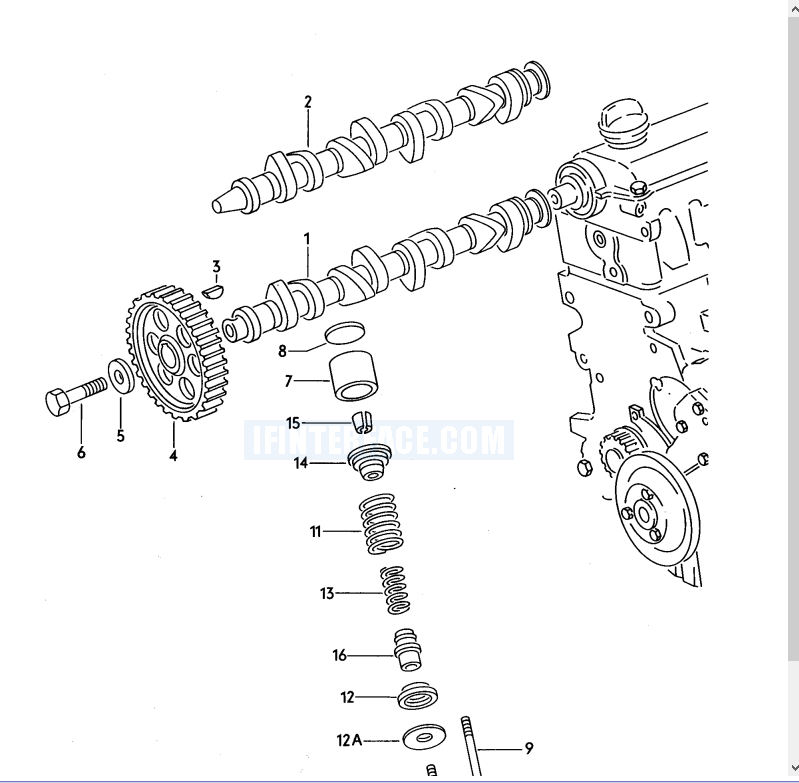

je veux dire des pastilles , le numero 8.

L'image provient du fichier etka.
A moins que leur base ait une erreur , j'ai bien specifié année 1988 , et je vois bien des poussoirs qui donc sont normalement hydro , avec des pastilles au dessus.

Il n'y a pas de cale de réglage pour les poussoirs hydro

il y pas d'erreur tu t'es trompé de planche ;)

Eh bé c'est tant mieux , car plus habitué aux poussoirs meca ou l'on a besoin de pastilles .
Je vais donc changer mes poussoirs hydro sereinement grace a vous ,

C'est justement le principe d'un poussoir hydro de ne pas avoir de pastille ;)
