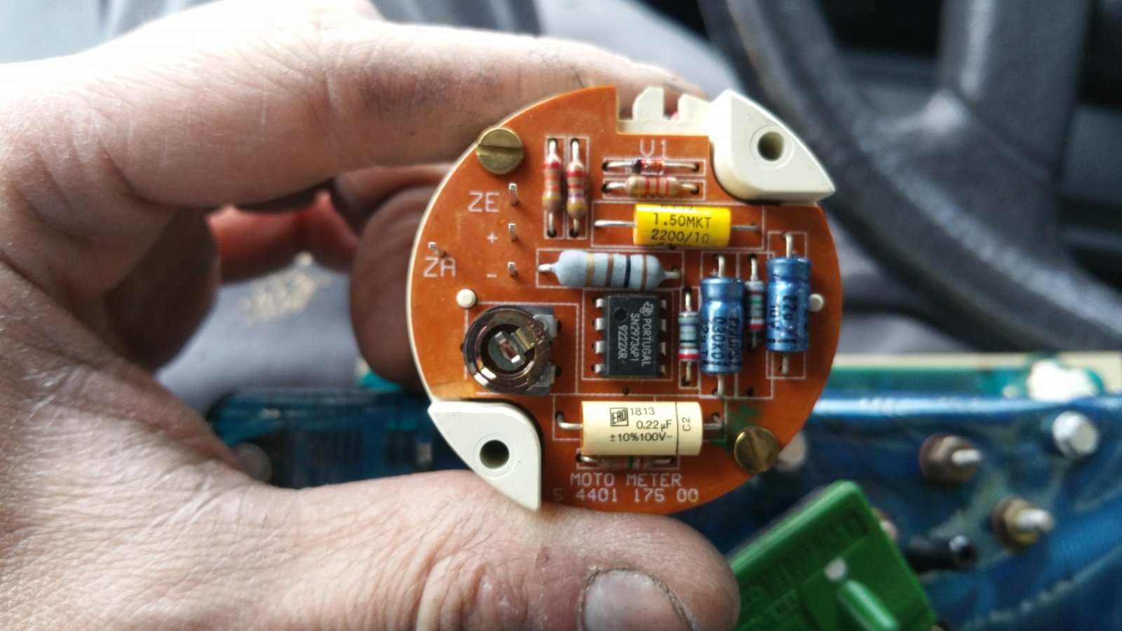

Je sais qu'il y a l'une des deux borne ze ou za qui vas direct dans le circuit imprimer accoler au mfa. Mais la après c'est plus un simple problème de continuité ou de test de résistance car je suis pas à pressez caler pour comprendre le circuit. Mais j'en ai un en rabais que je pourrais essayer par la suite. Je préfère poser mes question sous peine de changer des pièces. ...qui pourrait cramé suite à un problème en avale

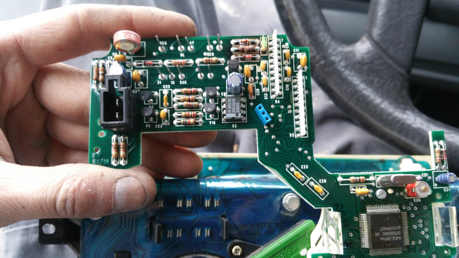

La fiche en question za part dans le circuit imprimé.
Et impossible de la suivre. Je vais démonter le compteur pour vérifier les composants.
Sur photo elle prend sur SAK
Ce qu'il me faudrait c'est savoir si ce za prend sa source sur la fiche du faisceaux. Voir si j'ai le jus qui arrive à la base. Car si c'est le cas alors bim ça confirme qu'il y a un problème dans le compteur.

Salut, tes cartes électroniques ont l'air pas trop mal à priori et si ton afficheur LCD fonctionne il n'y a pas de raison que cela vienne de la. Ce que tu peux essayer de faire c'est d'emmener une tension différente de 0V sur za pour constater si ton compte-tour fonctionne ou pas.
