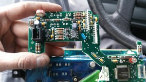

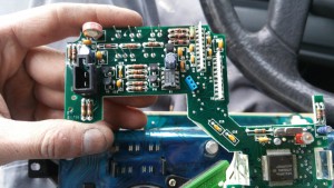

Circuit
Circuit
Batterie
+11.8v au démarrage
+13.8/ 14v premier coup de gaz et stabiliser
Masse fiche faisceaux compteur OK
Fiche au cul de compte tour, voiture au ralentie:
+12 v entre + et -
Masse OK
Ze +12,5v
Za +0.02v
La fiche en question za part dans le circuit imprimé.
Et impossible de la suivre. Je vais démonter le compteur pour vérifier les composants.
Sur photo elle prend sur SAK
Ce qu'il me faudrait c'est savoir si ce za prend sa source sur la fiche du faisceaux. Voir si j'ai le jus qui arrive à la base. Car si c'est le cas alors bim ça confirme qu'il y a un problème dans le compteur.

Salut, tes cartes électroniques ont l'air pas trop mal à priori et si ton afficheur LCD fonctionne il n'y a pas de raison que cela vienne de la. Ce que tu peux essayer de faire c'est d'emmener une tension différente de 0V sur za pour constater si ton compte-tour fonctionne ou pas.
