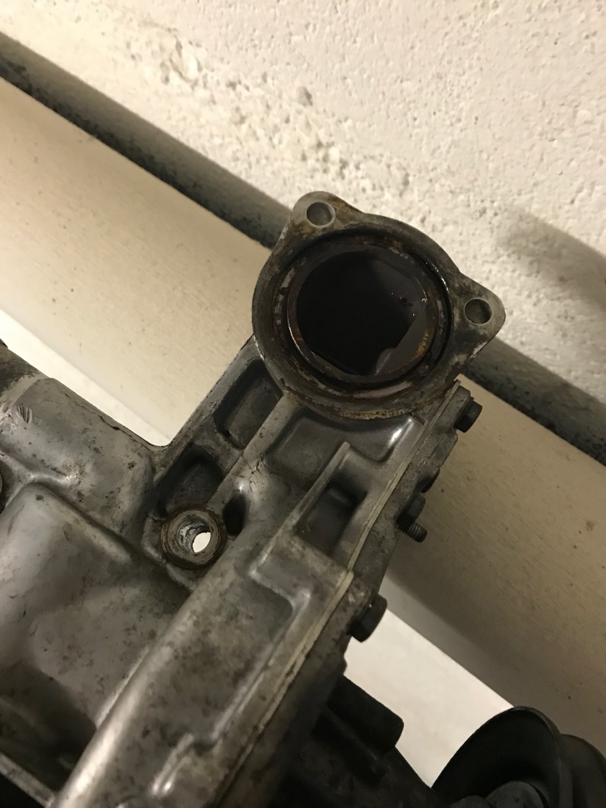

A la suite d'une fuite de liquide de refroidissement je viens de démonter la pompe à eau grâce au tuto du site qui est très bien fait merci beaucoup.
La fuite proviendrait du joint torique qui relie la pompe au moteur (voir photo en pièce jointe). Pouvez vous me dire ou trouver un joint identique ? Sur Méca je ne trouve pas de 58 mm de diamètre.
J'en profite pour changer la courroie de direction 11,2 X 866 et de la pompe à eau 10X730 que je ne trouve pas sur Méca également.
Merci de votre aide

Je commence à me demander vu le prix si je ne vais pas changer toute la pompe à eau.
Mais pareil je galère pour trouver la référence correspondante. Sur la pompe j'ai 026121013

Le truc tout bete et tres courant , c'est que l'on ne nettoie pas l'interieur des durites avant de les re-emmencher au corps de pompe.
Et forcement , il y a de la merde , et ca fuit.
Un resserage aussi est souvent necessaire , colliers inox et assez fort.
Les colliers d'origine auto-serrants ne suffisent pas assez souvent.
Les joints toriques de pompe a eau se trouvent sans probleme chez Mecamachin , mais n'importe quel magasin comme la CIR (comptoir indiustriel du roulement) te les vendront a moins de 50 cts..................si tu es embeté , je dois en avoir une dizaine.

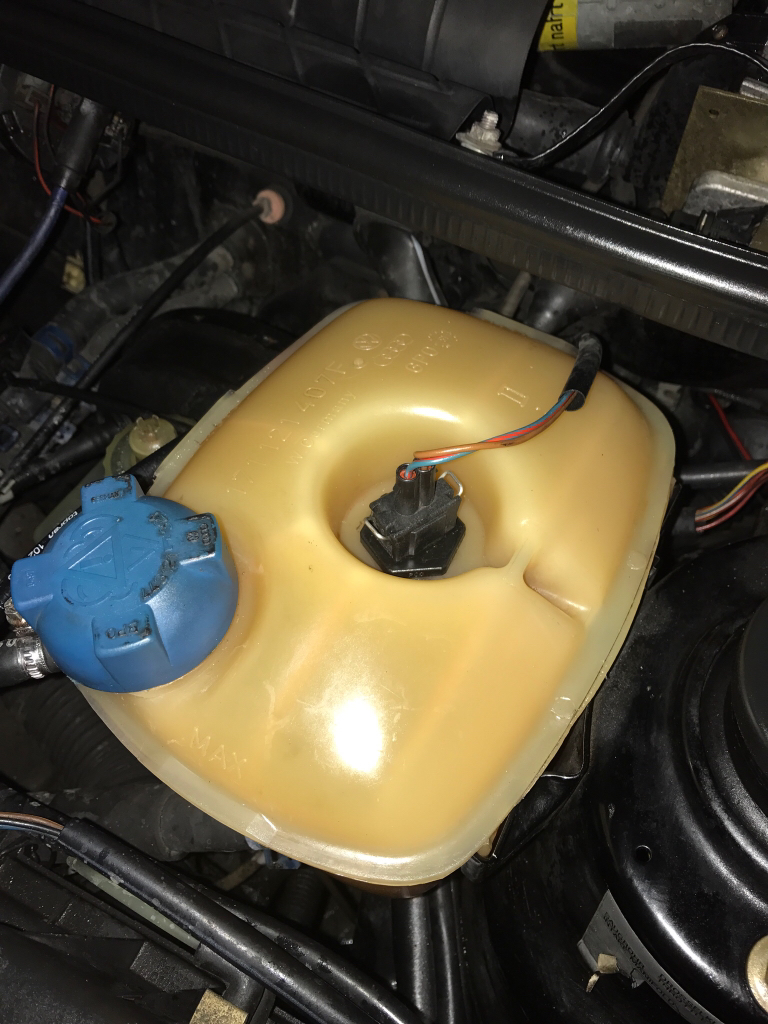

En regardant ce soir je me suis aperçu que la sonde de niveau ne reste pas serrée sur le vase d'expansion. J'ai beau la serrer, je me promène et elle se devisse et donc y a du liquide qui gicle partout.
Pensez vous que le vase c'est déformé ou que ça viendrait plutôt de la sonde ?

Ton bocal est récent ou date t-il de la voiture ?
Une photo ?
Une photo ?

Il doit y avoir un joint sur le bouchon de la sonde à l'intérieur.
Peut être simplement usé et à changer ?
Regardes voir
Regardes voir

.........ou bien la sonde fendue , ou encore le LDR qui remonte entre les deux capteurs fer et le plastique.
Si tu ne parviens pas a serrer moderement ta sonde , son filetage plastique est peut-etre fatigué, ou bien celui du vase , bien que moins probable.
