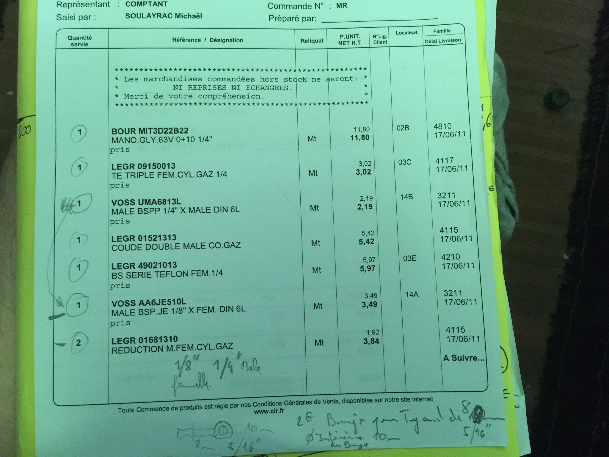

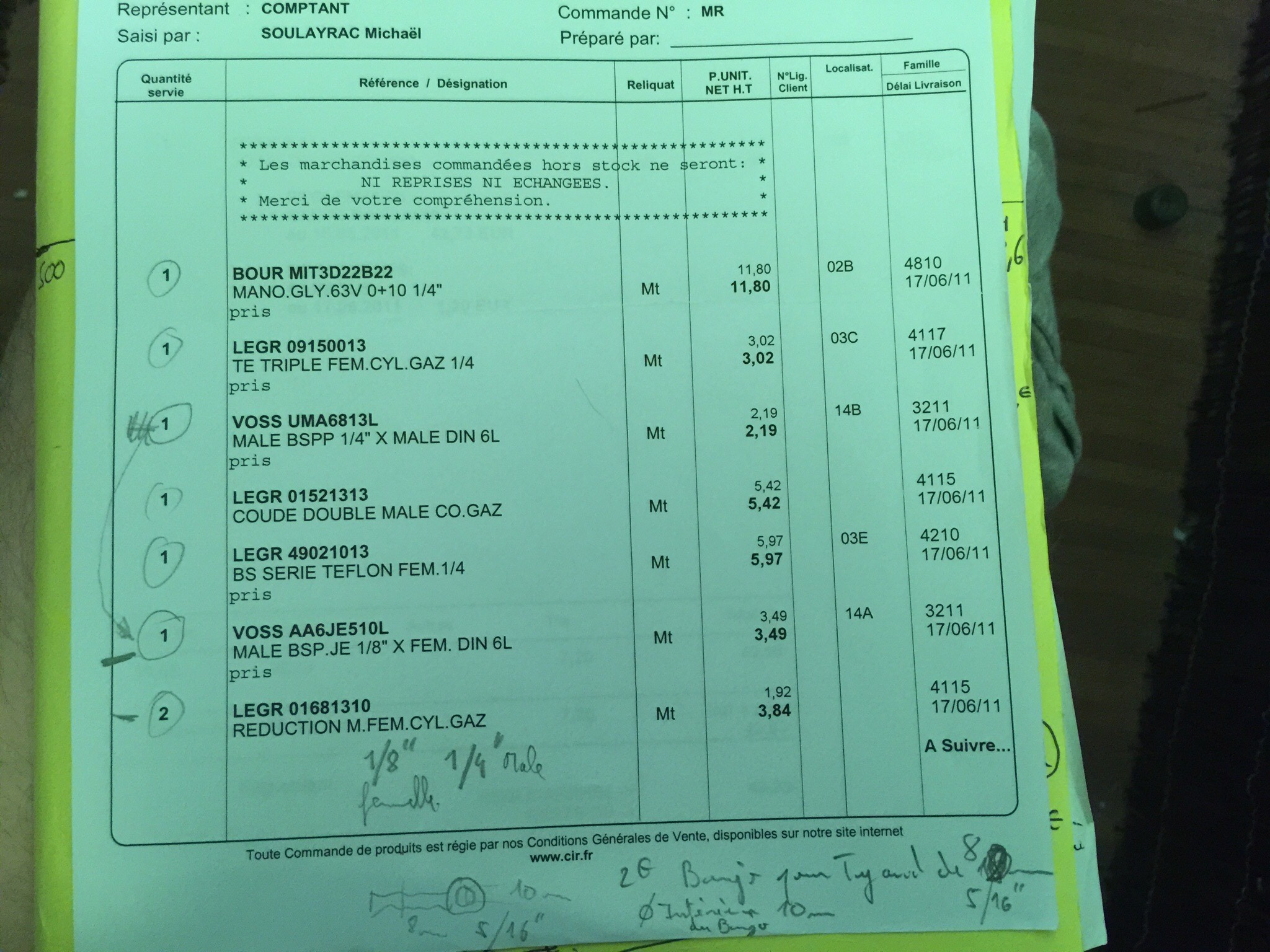

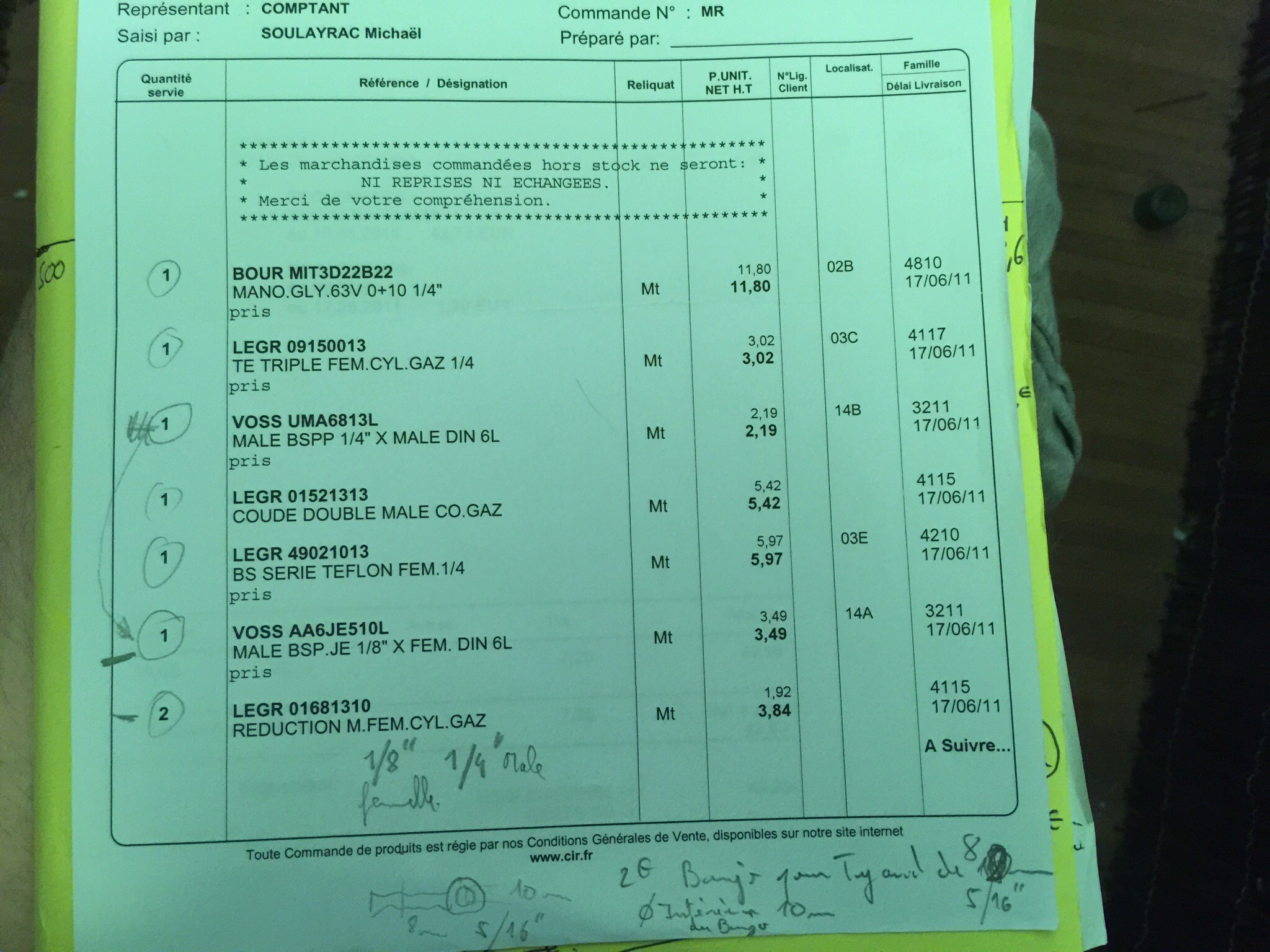

Manu.K c'est très gentil de ta part, mais je vais essayé de me débrouiller car un T, un mano, une vanne et le bon raccord conique, je dois pouvoir trouver ça! De plus ce serai la solution de facilité de te dire oui je veux bien.

Pour info Les raccords sur le doseur sont des raccord hydraulique en 6 ou 8L après tout les raccords et vanne sont en 1/4 gaz
Compte 45 à 55 € pour le tout

- Messages : 3205
- Âge : 54
Re: DX démarre, puis s'étouffe et cale
tient voila la liste que tu m'avais donné a l'époque.
envoyé de mon iphone en utilisant tapatalk
