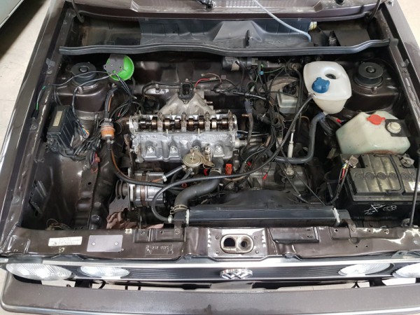

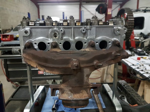

comme le décrit dans le titre! je vous joint, les photos envoyé par le mécanicien qui à effectués le remplacement du joint de culasse et les réparations (fuite) sur la pipe d'admission de ma voiture (1800 ex de1985).
j'était très content des travaux réalisé et du reportage photo ( que j'ai eu du mal à récupérer d’ailleurs)
la fuit de liquide de refroidissement que j'avais l'été dernier, était dut à cette corrosion sur la culasse (elle à été comblé, mais je n'ai pas eu d'infos sur la matière)...
mais ce qui m'a complètement abattu c'est que ! depuis 1 semaine un bruit de claquement à chaud au ralenti essentiellement ce fait entendre de plus en plus. :hein
