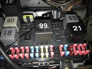

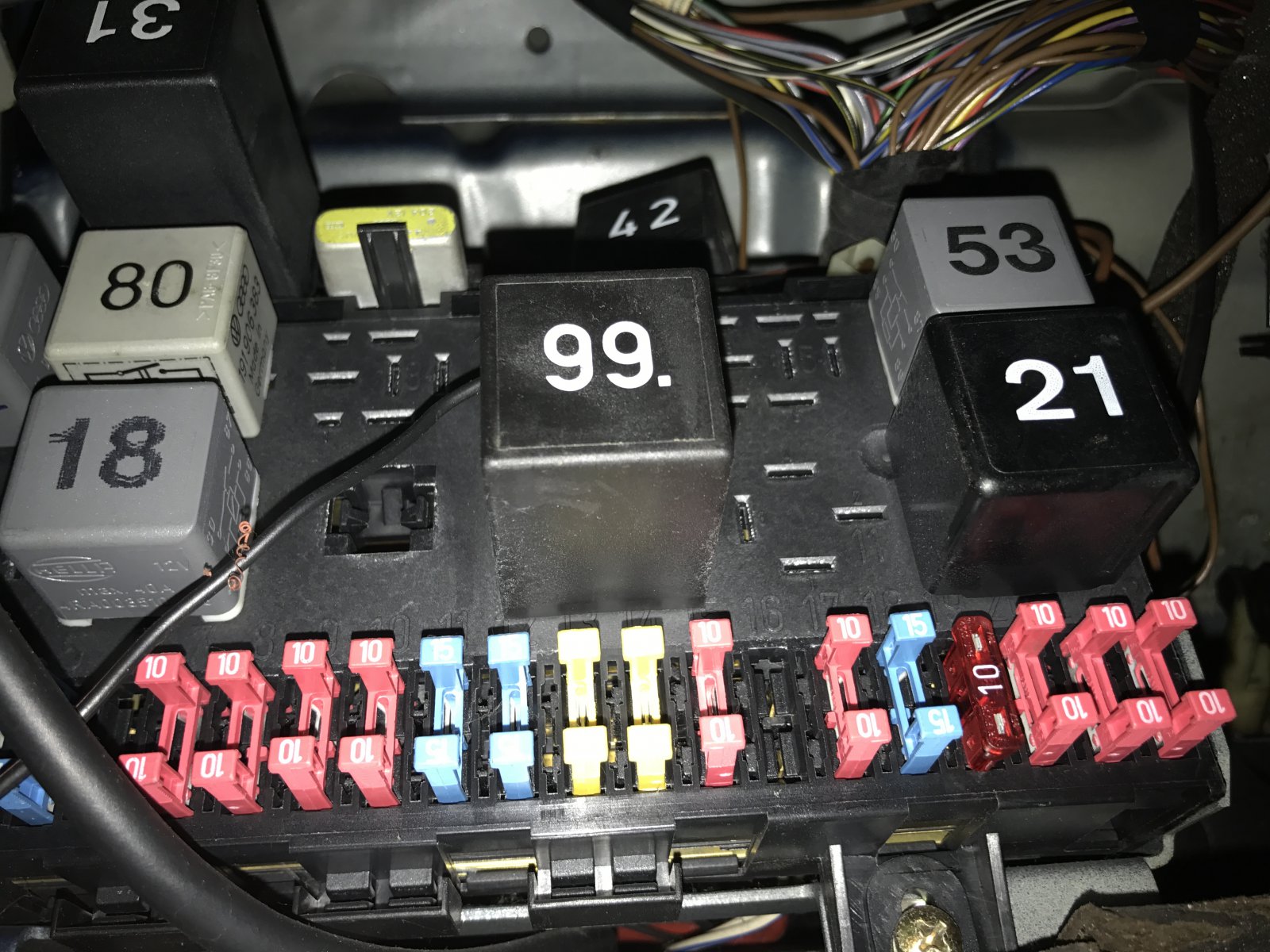

Bon, en toute franchise, j'ai pas trouvé les fusibles ni les relais de la capote, voir la photo ?
Re: Fusible et relais Capote
Le fusible gris entre le 80 et le 42
Et tu as 4 relais situé à gauche dans le coffre

OUi j'ai bien vu ce fusible, gris et jaune.
Neanmoins, c'est pas du classique...
Savez vous me dire le modele, type et amperage a acheter ?
MERCI :Rock_On_:
