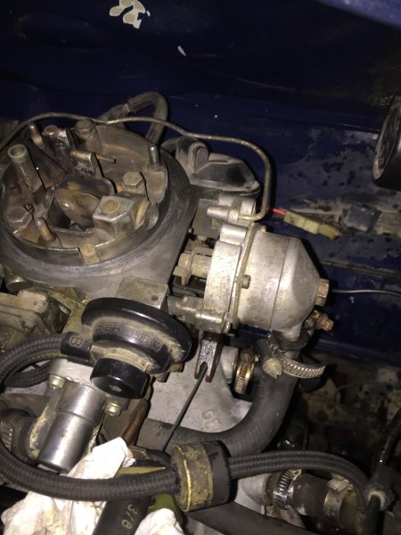

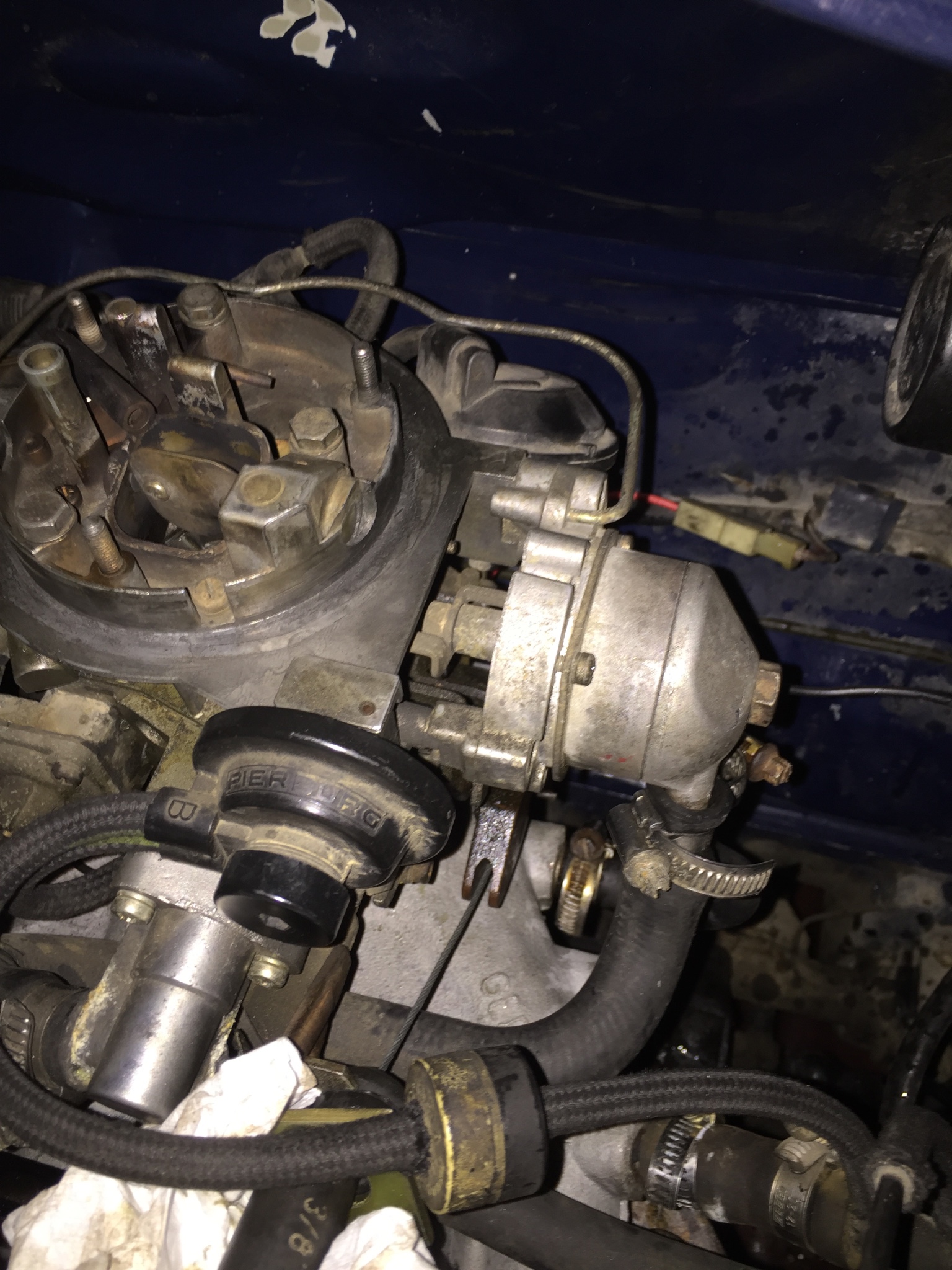

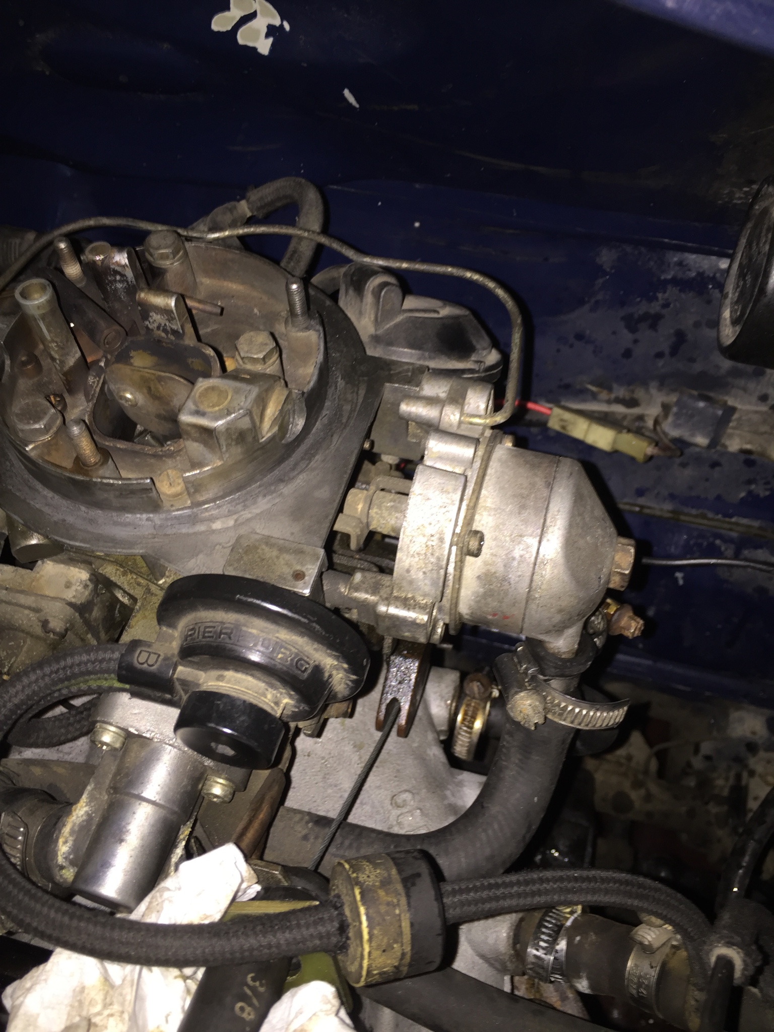

salut les amis ca y est elle démarre donc le problème pour information c est simplement que la poulie qui fait fonctionner la pompe était décalé par contre j aimerais savoir quelle réglage il y a à faire au niveau de la pièce à droite du carbu celle où il y une spirale à l'intérieur qui commande le papillon désolé je ne sais pas son nom

Ta pièce c'est un bilame diélectrique. Il y a juste à vérifier que la spirale est pas abîmée, la boucle bien engagée sur le volet de starter et les repères bien alignés.
Par contre que veux-tu dire par poulie décalée?

Bonjour est bien en bas il une poulie de l arbre intermédiaire qui commande pompe à huile et pompe à eau celle ci était décalée ok pour le bilame j ai bien remis les repère en face et remonté merci encore
