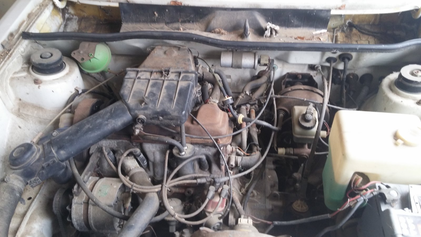

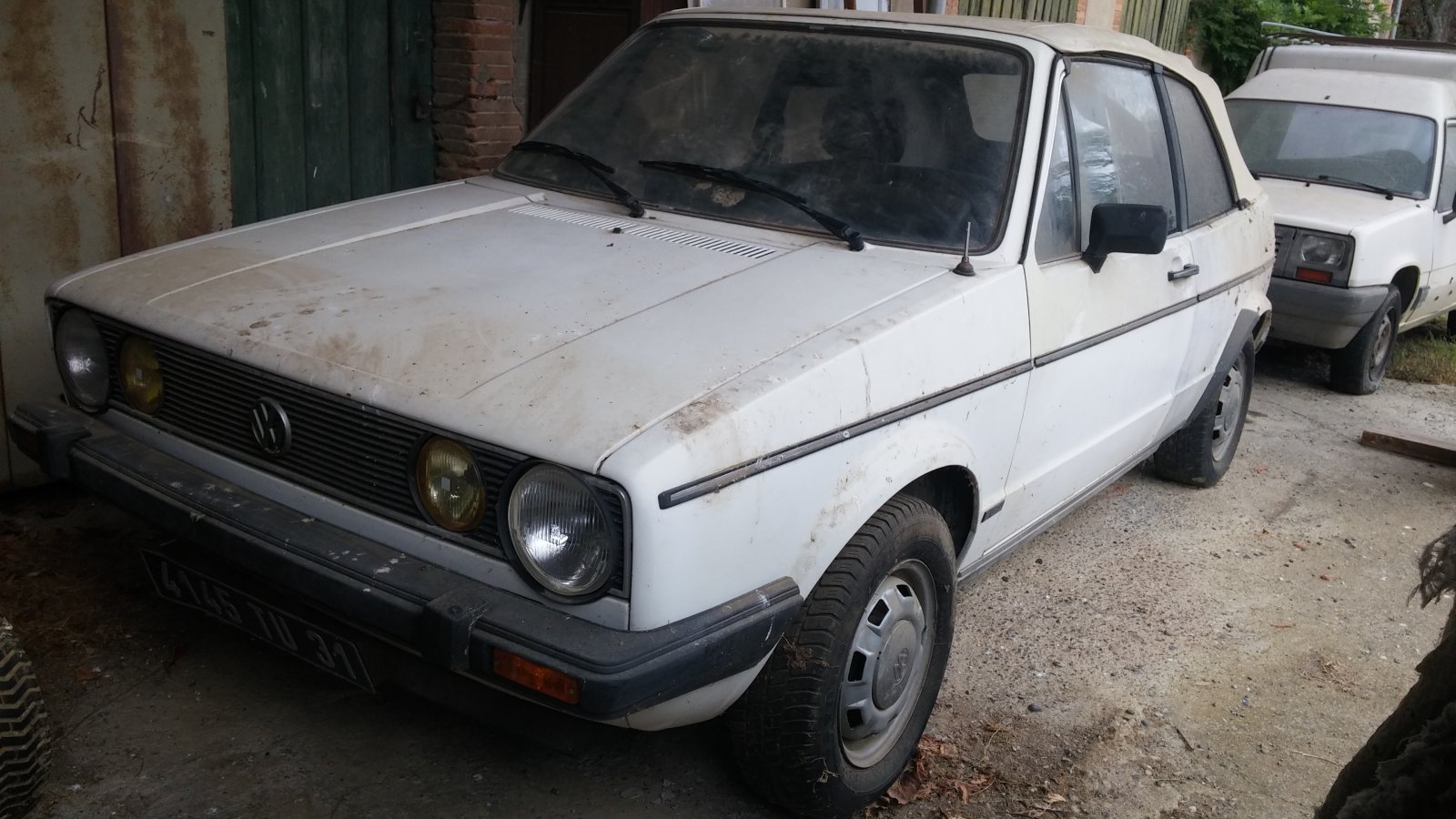

Bonjours, je vous présente aujourd'hui la golf 1 cabriolet dans ma famille depuis son achat en 1981. Elle n'a pas rouler depuis environs 20 ans. Je demande des conseils pour la remettre en route. Par quoi commencer ?
Merci d'avance.

Ohhh c'est top comme histoire !! :) :) Image Image
Je dirais dans un premier temps, changer les bougies, tous les fluides, toutes les courroies, par sécurité les durites, la semelle de carburateur, la batterie biensûr, la pompe à essence ? Vidanger le réservoir et voir si il y a de la rouille, essence neuve... et hop, essayer un démarrage...
Après viendra le temps des freins, des roulements, échappement. .....
Bon courage et tiens nous au courant ! :)
