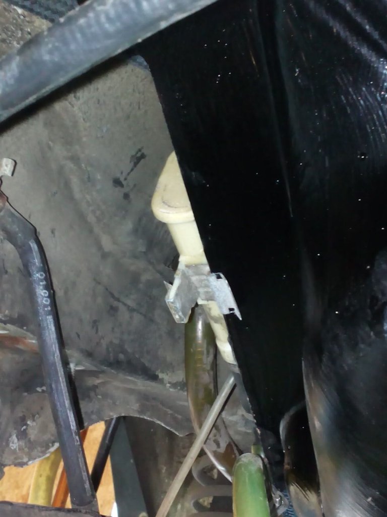

bonjour, le préfiltre qui se trouve dans l'aile, avant la pompe hp, sur les injections ayant été retiré par un proprio précédent, j'en ai commandé un, dur a trouvé en ce moment, mais j'aimerai savoir comme il est fixé.
si qqun peut m’éclairer la dessus,
merci

il y a pas de prefiltre dans l'aile sur un JH mais peu être parle tu du filtre tampon de la pompe immergée?

oui ça doit être lui dont je parle,
petit boite carrée en plastique avec 4 sorties

comment ca peux fonctionner chez toi tu n'a pas de pompe immergé?
sinon il est placé sur le réservoir près de la pompe HP avec la petite patte kivabien

si j'ai bien la pompe immergee, mais elle envoie directement dans la pompe hp sans passer par le tempon qui est absent pour le moment

le filtre se vend encore mais la patte ca va être plus difficile ;)

la patte est peut etre encore presente la voiture faut que je regarde

Ici on voit comment c'est foutu a l'intérieur, quelqu'un la ouvert.
viewtopic.php?t=2536&p=606050
