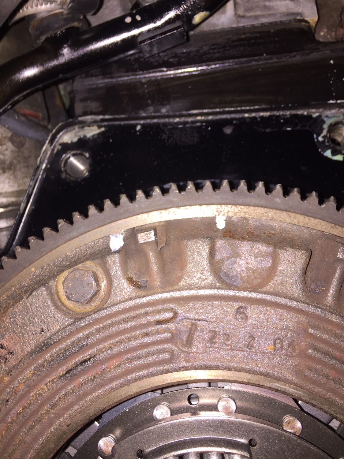

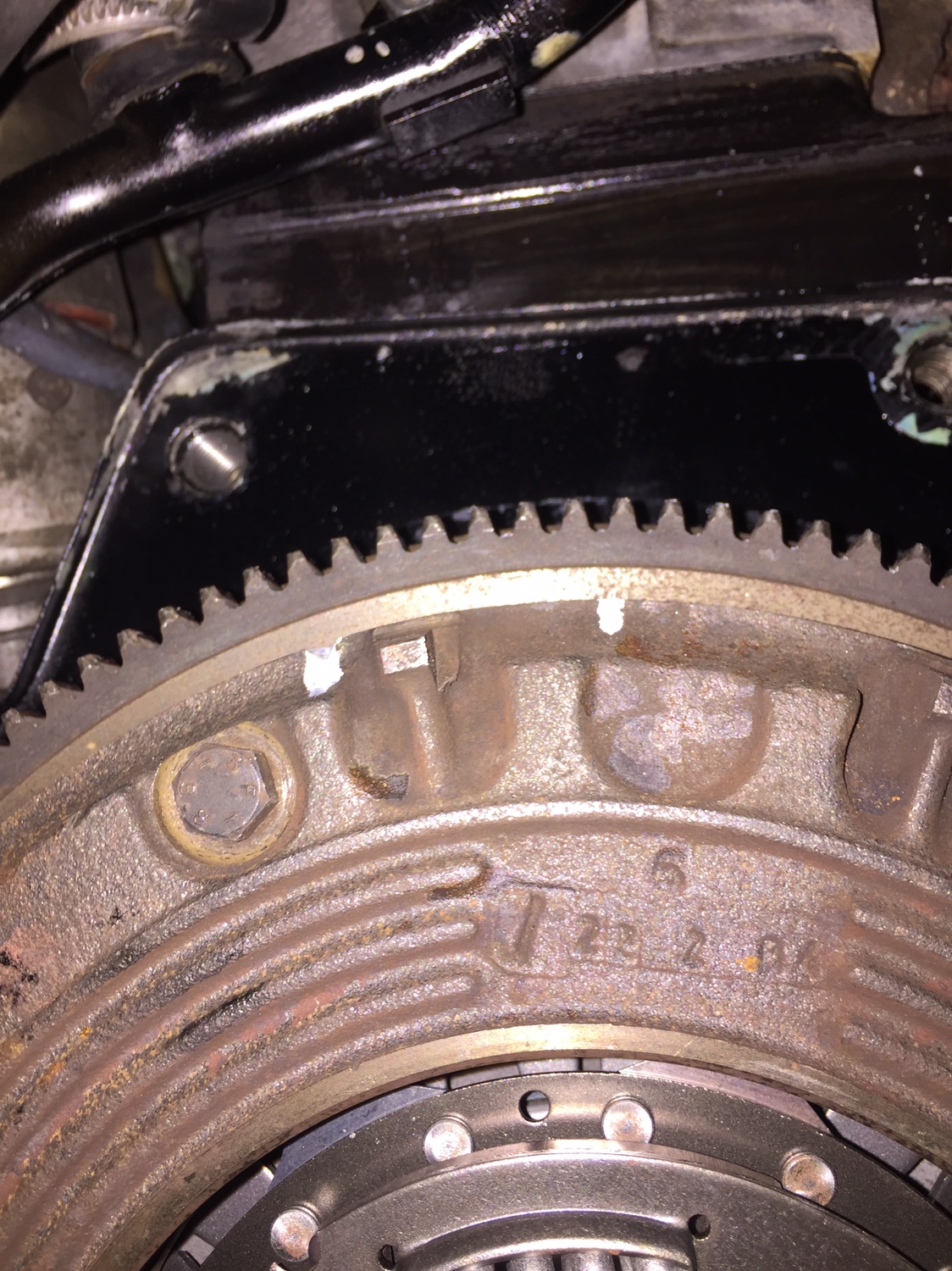

Bonjour à tous donc voilà moteur en place démarre bien j ai dis changer ma semelle car ralentit instable jusque là tous vas bien en suivant divers tuto je m en sort pas trop mal pour le moment grâce à vous bien sûr .
Par contre voilà le problème j ai l impression qu elle manque de pêche j aimerais savoir où me pencher est ce que cela peux venir de l allumage et enfin faut il obligatoirement avoir une lampe tromboscopique désolés si pour certains cette question est bête merci d avance je vous souhaite une bonne soirée

bonjour la troupe voila ce que je pense faire revoir la distribution donc aac coup de pointeau sur le cache culbuteur ,le vilebrequin lui doit être au pmh sur le premier piston celui cotés distribution faire correspondre la poulie intermédiaire à celle du vilebrequin et si par hasard alors le repère du volant moteur n'est pas en face cotés boîte dépose de boîte afin de remettre le repère en face de celui de la boîte .merci de me dire seulement si tout est ok avant que je ne fasse des conneries .merci d'avance à tous ceux qui me conseillerons bonne journée à tous

la je suis dans la merde le premier cylindre est au point mort haut donc j'ai l aac calé au cache culbu la poulie de vilebrequin marquage coïncident avec le coup de pointeau de la poulie intermédiaire et au niveau boite décalé d environ 4 cm et si je veux coïncider celui la alors les poulie sont dans les choux à savoir que celui de gauche et celui d origine et celui de droite et celui ou je trouve boite monté je sais plus quoi faire

Ha m.... il faut décaller le VM si c'est possible pour que la lecture du PMH se fasse

Oui mais alors l'arbre intermédiaire sera pas en face de celui du vilebrequin
