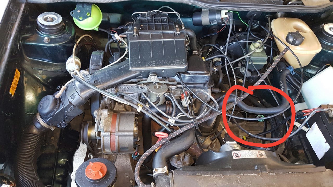

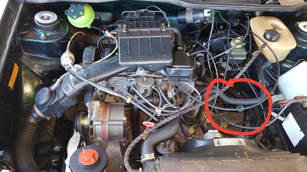

Merci pour vos prompts retours !
Mon père qui est dans le coin est allez la voir et elle semble saine avec aucun point de rouille (même en dessous) , une courroie changée en 2014 (donc a faire l'année prochaine si je ne me trompe pas) et c'est le 4ième propriétaire.
Il y a semble t il un gros paquet de facture.
Il y a juste un suintement d'huile au niveau du carter et d'une durite et la peinture qui n'est pas nickel (a priori faite par un pro il y a quelques années mais pas en cabine)
Ce que j'aime bien c'est la qualité de l'intérieur et surtout que tout semble d'origine

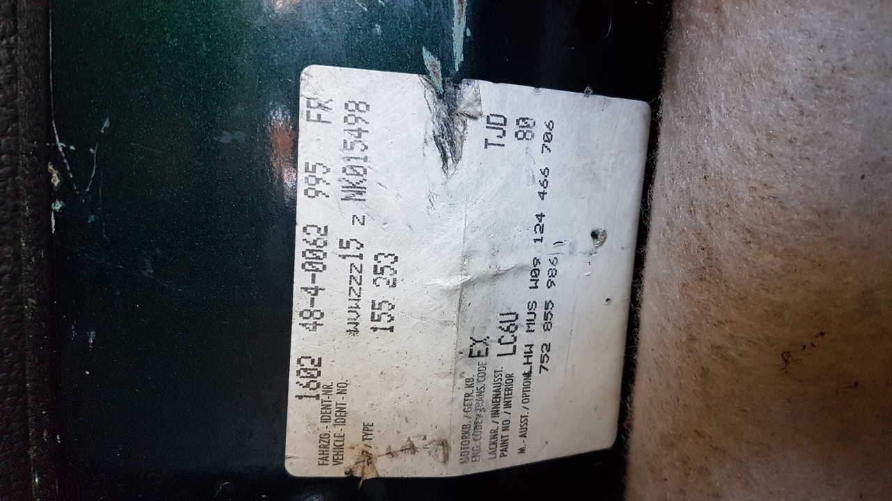

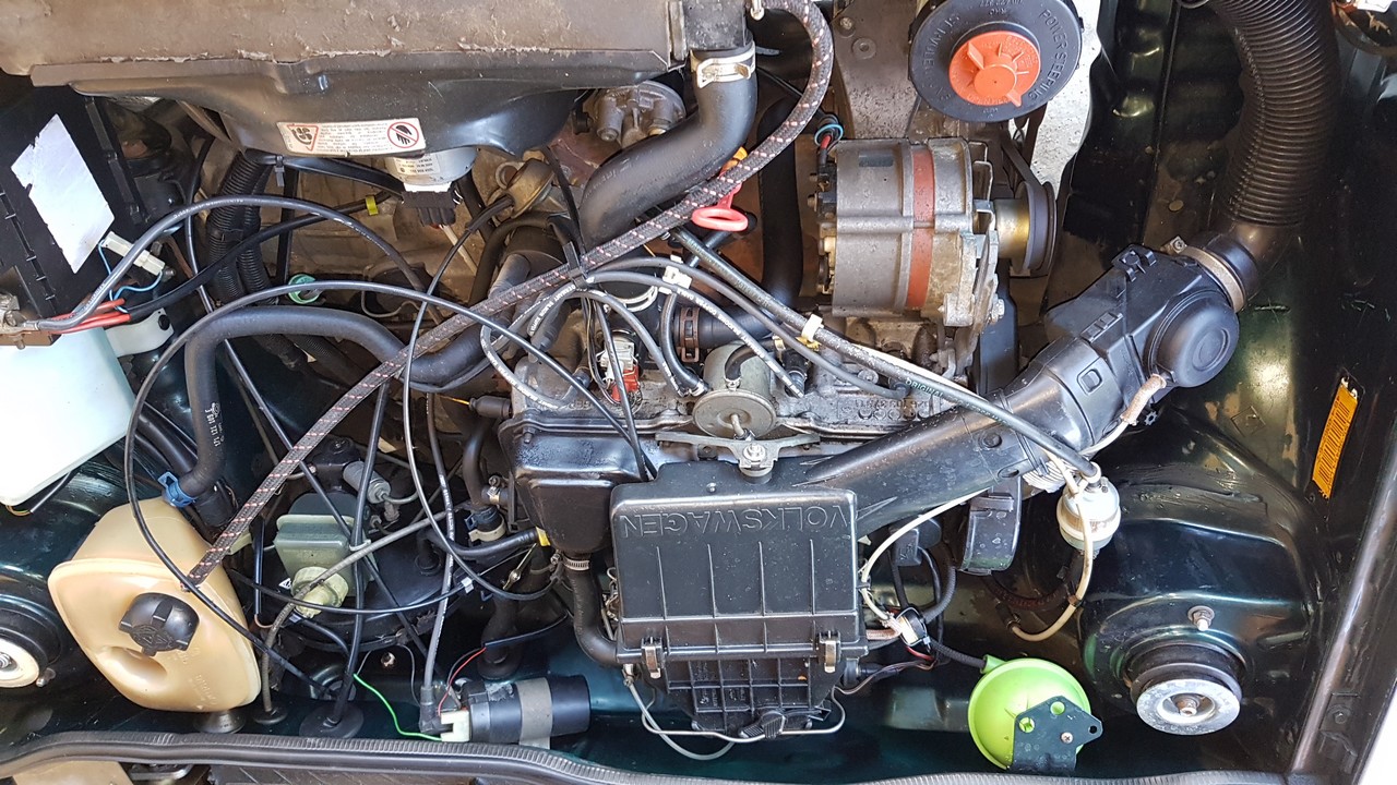

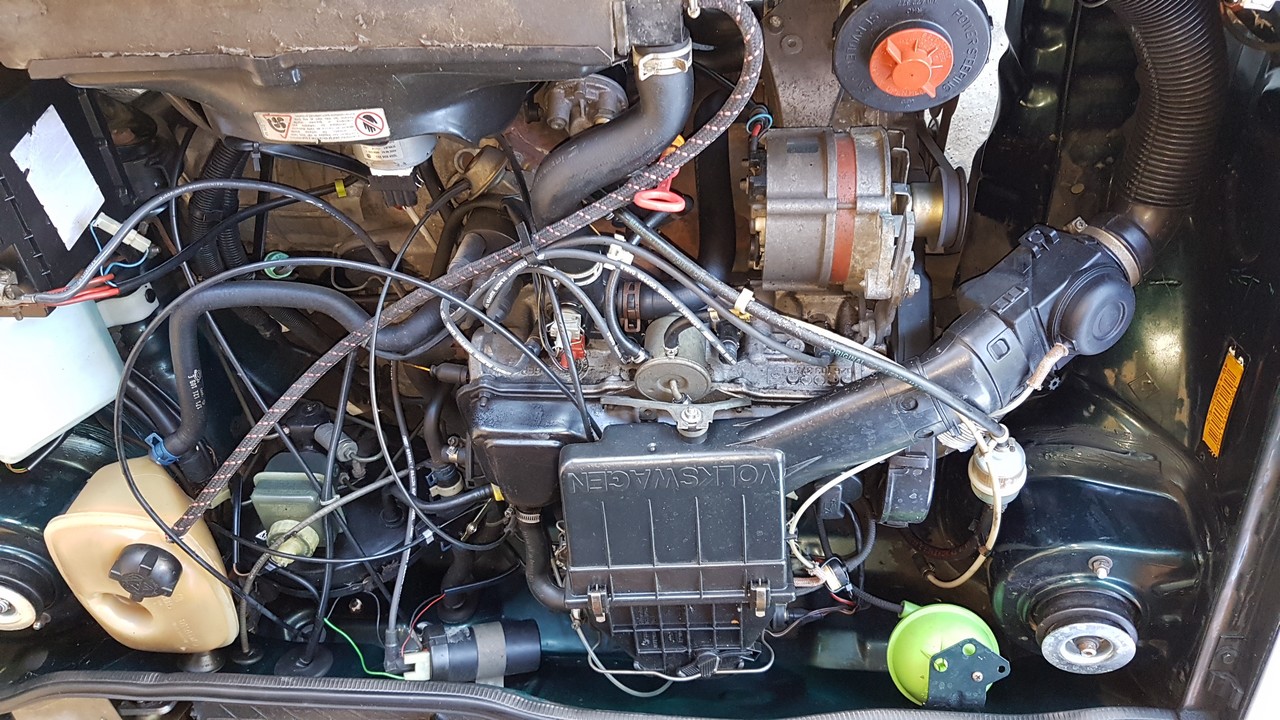

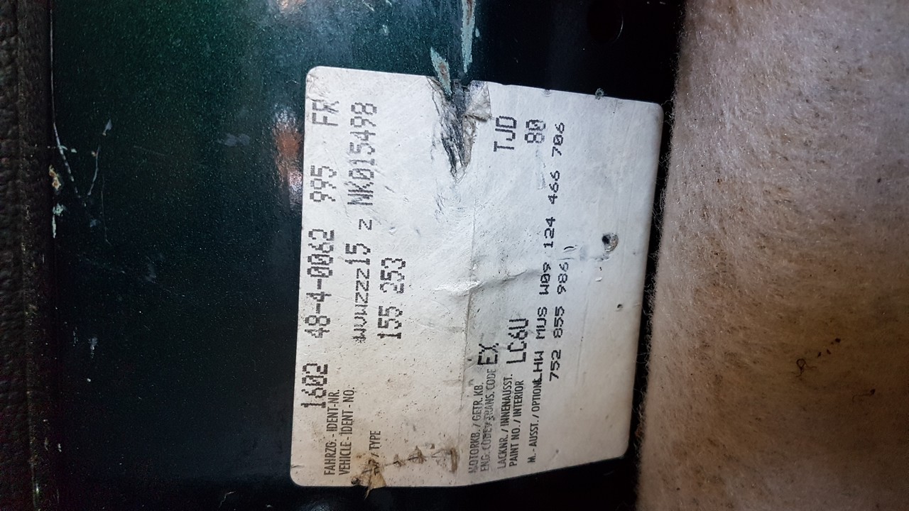

Re: Votre avis
ok, merci. A creuser donc; je verrais sur place
Il y a toujours l'étiquette avec les codes options et le moteur semble propre (mais pas trop non plus style maquillage !); cf photos
petite question sécurité: savez-vous si il est possible de mettre des appuis tête à l'arrière et des ceintures 3 pts
Je m'interroge notamment pour la sécurité de mes deux petits garçons
