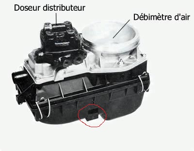

sur mon coupé gti 1982 , ma boite a air avait tendance a tomber vers l'avant ,
en regardant a l'arriere de celle-cie , j'ai remarqué un support fixe rond , dans lequel doit se fixer une attache un peu similaire a celles de la fermeture de la boite a air , mai un peu differente.
j'en ai fabriqué une , mais j'aimerai l'originale.
auriez vous une photo de votre boite a air , partie arriere svp ???
c'est ce qui maintient la partie inferieure de la boite a air a la caisse.
je ne trouve par contre aucune reference pour cette piece.

Je pense qu'il s'agit de la pièce VW 867 129 797
Elle était aussi montée sur les T2 seconde génération.
A voir si encore dispo chez VW.
Sinon chez des revendeurs spécialisés en Type2 comme ici : https://www.coolairvw.co.uk/Item/Shop_b ... _Clip.html

Yes , ca doit etre ca !!!
Un sincere merci !!!
