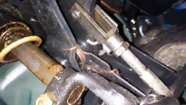

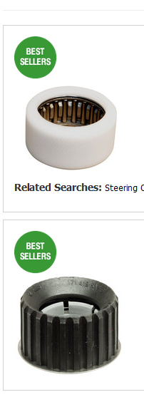

en images :
roulement blanc cassé , pas de ressort :
et topic avec resumé a la fin :
viewtopic.php?f=10&t=37651&hilit=roulem ... r&start=45
LIGHTER = FASTER !!!
