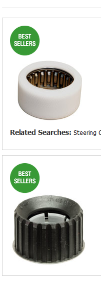

en fait , les deux montages ont cohabité assez peu de temps , mais sur certaines colonnes , le roulement differe et il y a deux modeles : un emmenché en force , l'autre poussé par un ressort appuyant sur une bague.
le roulement mis en force n'a pas besoin de ressort , l'autre oui.
tu as peut-etre une da de cette periode , ou bien le ressort a pu etre rajouté , comme deja vu.
le roulement blanc peut se monter sur les deux colonnes , mais n'a pas de ressort , le noir ne se monte que sur non da , et avec ressort.
si roulement blanc , et ressort , le montage ne doit pas etre d'origine.
la bague du ressort ne va pas sur ce roulement blanc , et si le ressort appuie direct dessus , ca va pas le faire.
il y a pas mal de mysteres sur nos golf , rien n'est impossible , mais sur la plupart des golf cab' , avec da , on ne trouve pas ce ressort de poussée.(hormis quelques bricolages hasardeux deja vus , et pas des plus heureux)
ce serait interressant que tu fasses une photo.
et de poser la question a ceux qui ont une da , si ressort ou pas.
je pense qu'a compter de 86 ou 87 , plus aucune golf cab' n'a de ressort de poussée.
Re: Bruit colonne direction
Posté : mer. juil. 26, 2017 21:17 pm
par cdrik915
en images :
roulement blanc cassé , pas de ressort :
et topic avec resumé a la fin :
viewtopic.php?f=10&t=37651&hilit=roulem ... r&start=45
