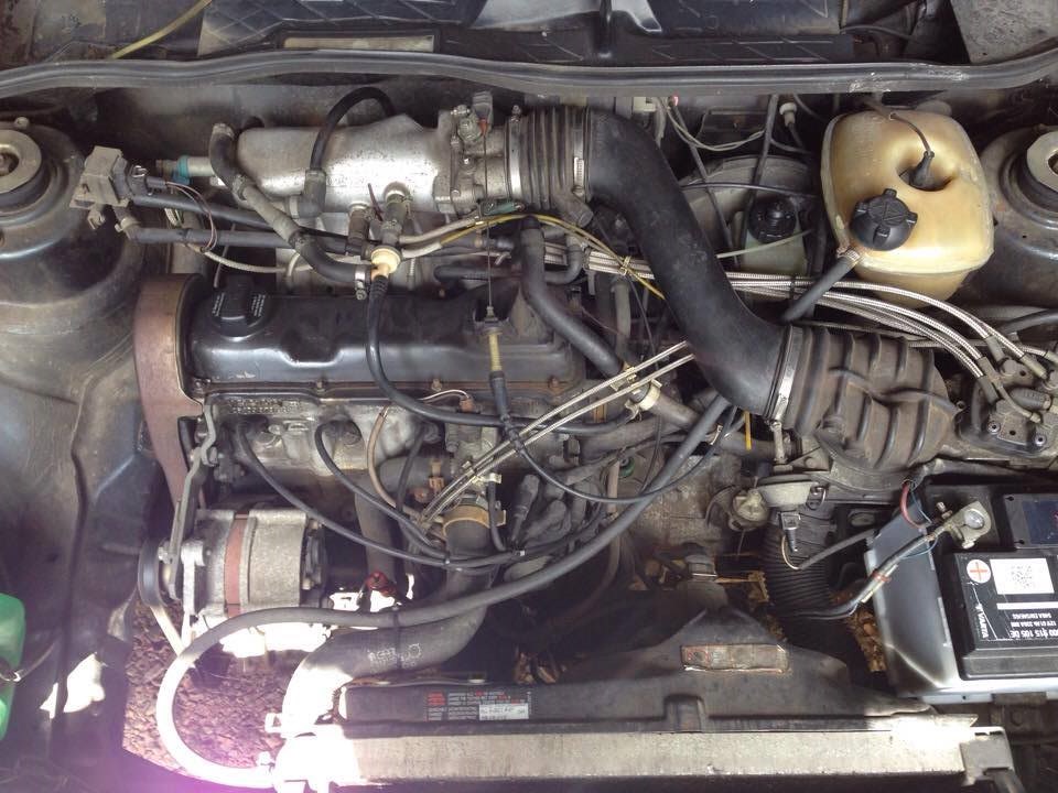

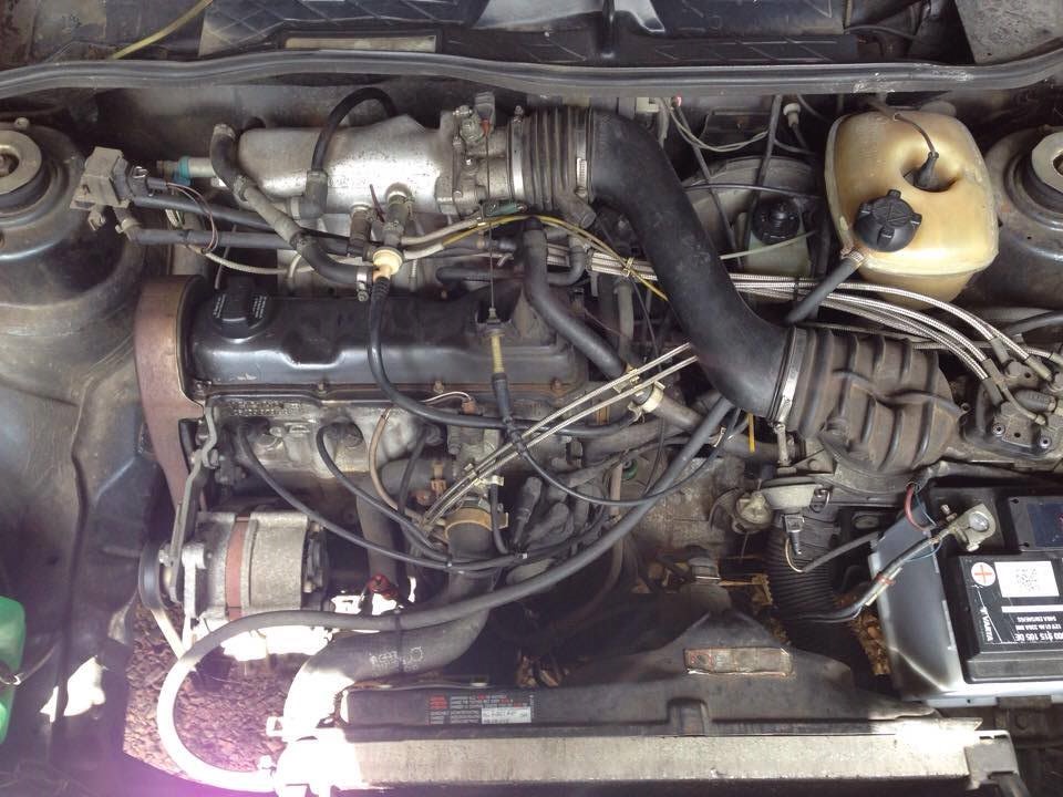

Voila la photo du moteur, avec ou sans direction assisté ?
Eric

Re: Petit probleme mecanique
un peu serrée ta photo, mais a priori pas de DA d'où la nécessité de bien gonfler tes pneus
Par contre pas de bouchon bleu donc direction le concessionnaire
