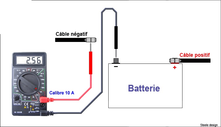

Salut je reviens vers vous car je n arrive pas à savoir ce qui me bouffe la batterie. J ai changé les charbons de l alternateur car ils étaient bien usé. J ai mis une batterie neuve et testé l alternateur tout va bien. Je l ai rebranche en début de semaine et aujourd'hui la batterie est complètement vide.
Comment chercher ce qui consomme.

Avec un multimètre sur ampermetre tu trouveras facilement si tu as une fuite.
Attention ! Moteur éteint !

Il faut débrancher un à un les possibles coupables et vérifier avec le multimètre.
Un autoradio mal câblé peut être.

Tu peux m expliquer plus en détail je suis une bille en électricité
Je dois trouver combien

ben zéro quand tout va bien puisque il ne devrait pas y avoir de consommation de courant
Mais tu vas surement trouver un resultat positif puisque tu sembles avoir une consommation de courant
Mesure à faire portes fermées car l'éclairage de l'habitacle consomme

Pas plus de 60 milliampères si tu as un compteur avec montre digitale ou mfa, un autoradio avec code...
Au dessus c'est une consomation anormale
Après tu fais comme te dit Timar pour rechercher la fuifuite

Tu peux débrancher les fusibles par exemple
