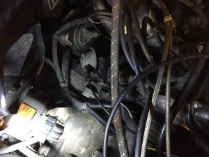

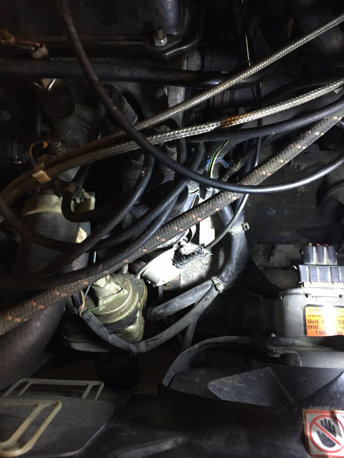

Bon voila les photos. Mais je pense que je ça n'est pas une và'e EGR....

Vanne EGR ???
Ca s'appelle une modine , et c'est un echangeur eau/huile.

Sur mon 1600 HN il y avait une capsule de recyclage des gaz ayant la même fonction que la vanne EGR. Hé ouiCathar Eleven a écrit :![]()
Sur un DX essence non catalysé ?
Quel en serait le rôle et l'intérêt ?
Sauf erreur de ma part cet équipement concerne quasi exclusivement les diesel et a notamment pour but de faire baisser les NOX.
Mais dans le cas de la photo, il y a la capsule de dépression pour l'avance à l'allumage et l'échangeur huile/eau
