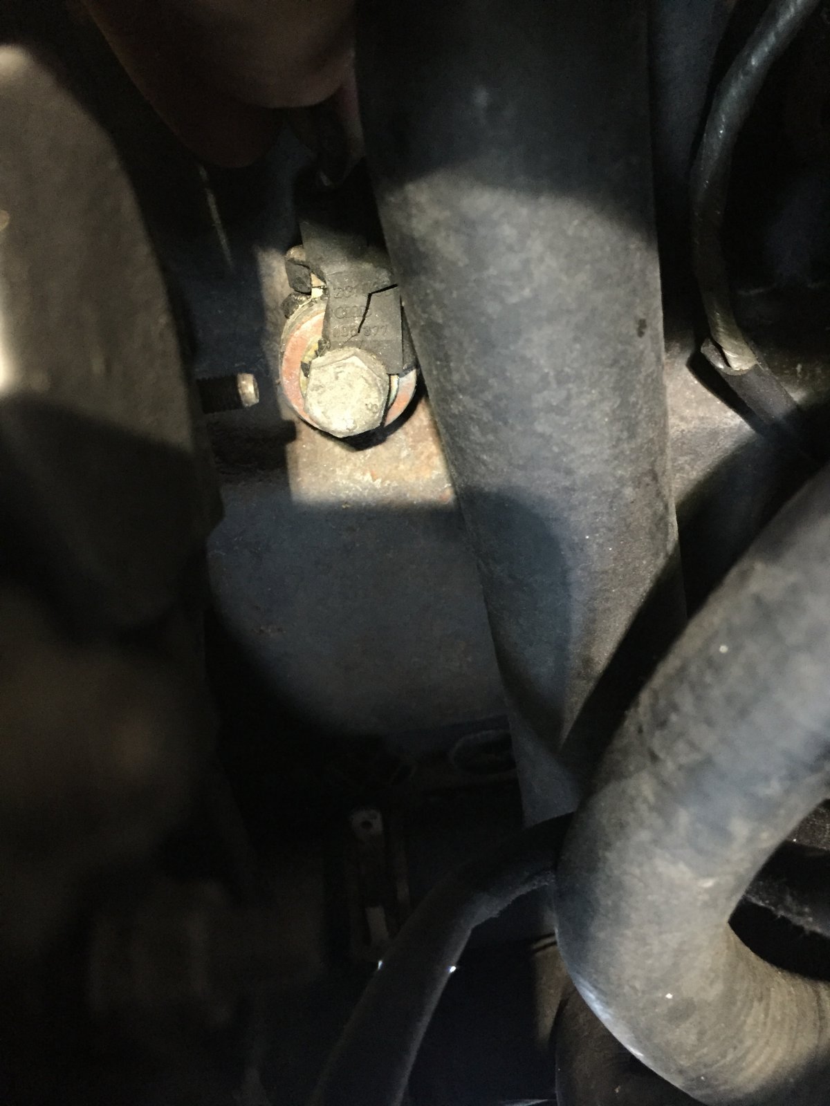

J'ai constaté que j'avais une sonde qui est bien abimé j'ai du mal à retrouver la référence.
Je ne l'ai pas retrouvé non plus sur les différentes doc dispo sur le forum.

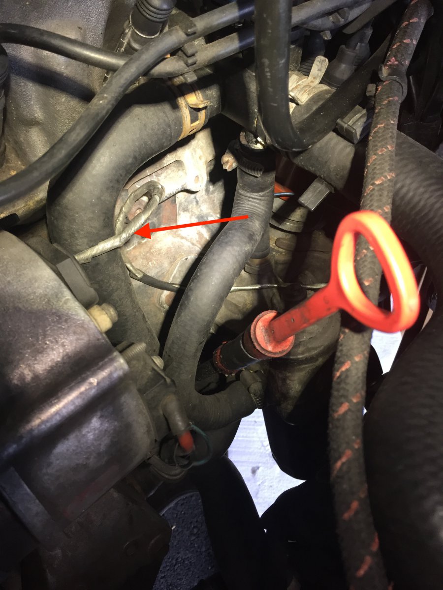

sur cette photo on voit le fil gris gainé. Il part d'une cosse à 3 fils juste à coté du filtre à huile et de l'allumeur jusqu'a gauche de la culasse. La photo de la sonde, situé en bas à gauche de la culasse, juste sous les bougies Savez-vous ce que c'est ?
J'ai une moteur 2h de 1991.
Merci de votre aide.

Oui justement
mais il n'y a rien d'indiqué à cet endroit.
C'est sur la gauche du filtre à huile.
Oui justement

Moi de ce que je vois sur ta deuxième photo, c'est un boulon classique....

C’est possible que ce soit un capteur de cliquetis ?

Je ne vois pas bien la référence sur le plastique noir et cassé de la deuxième tof... ç'est pourtant un bon début de piste

Je distingue seulement quelques chiffres.
2-- --- --5 377

Je viens de trouver à mon avis c'est bien le capteur de cliquetis.
https://www.oscaro.com/capteur-de-cogne ... 352-3921-p
https://www.mecatechnic.com/fr-FR/capte ... C74006.htm
La référence et la fiche correspond même si la mienne est bleu au lieu de vert.
La bleu je la retrouve seulement sur mécatchnic mais pour les golf 2.
Quoique le 2h provient d'une golf 2 si je ne me trompe pas.
https://www.mecatechnic.com/fr-FR/capte ... E-CLI-.htm
La verte pour la golf 2 à l'air d'être la même que celle qu'ils proposent pour la cab.
Merci à vous.

pour affiner tes recherches ou compléter ton post
Voici la ref : ks1 054 905 377
Et sa prise bleu
Photos golf1 2H de 1993
Et sa prise bleu

Super merci !!
Apparemment pour la prise bleu il faut le G à la fin de référence.
Sur Ebay il y plein de modèles et souvent c'est pour les audi mais je pense qu'il n'y a pas de problème.

absolument c'est G, voici une photo avec un mirroir
