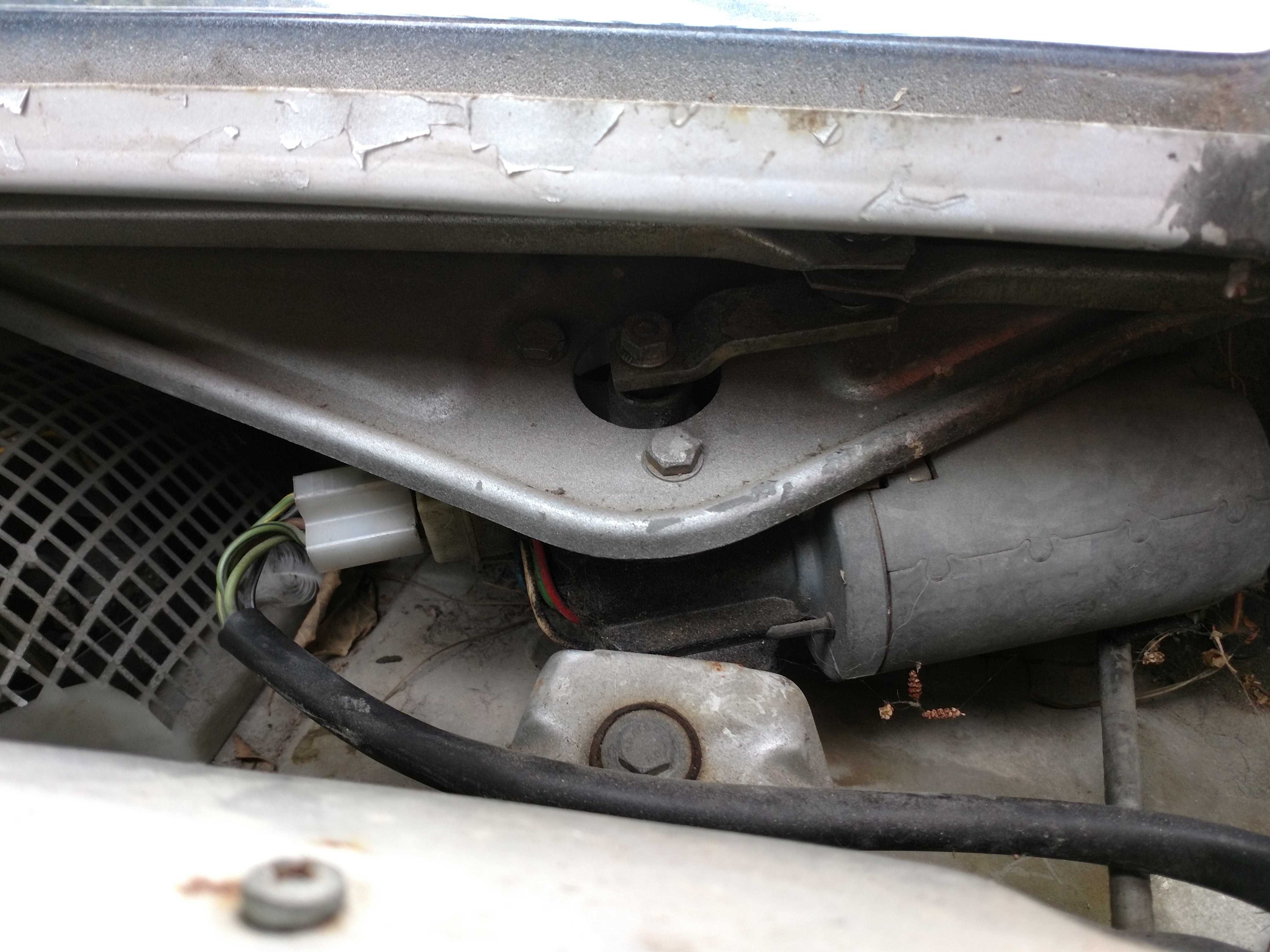

Bonjour, je reviens vers vous car, mon essuie glace malgré le changement commodo, relais, ne marche pas il y a 3 fils vert un marron un noir j'ai brancher sur une batterie moto le marron et le noir directement sur le moteur d'essuie glace, aucune réaction je pense que mon moteur est naze non ???

...Bon démontage, du moteur essuie glace... be il tourne greeuu il va avoir droit, a un bon nettoyage ! Mais la suis, perdue .....

Une question ! donc la patte fixer, sur l'axe tourne sans arrêt, dans le mème sens ????

Oui il ne tourne que dans un sens c est la forme qui fait comme une came...
est ce que les rotules n aurait pas lâchés ou au moins une ..

Non ! mais je n'entend rien, et non plus d'eau, aux laves glace ! ou j'ai le faisceaux couper ! Et je me demande si derrière la boite a fusible, le faisceaux ne serais pas brancher sur l'emplacement, B qui est libre normalement, un démontage et une erreur de branchement ! Je ne sais pas, si ces possible ????

Fils coupé soit au départ soit au comodo...la pompe de lave glace ne tourne pas non plus??

les commodos son neuf, relais neuf le moteur tourne ! Le moteur de lave glace, moteur en route j’entends rien mais j'ai pas mis encore de liquide car neuf ??? Une connaissance ma parler du porte fusible et relais !

J'ai oublier il me semble ? que les moteurs essuies glace, son lent ! Comment y remédier ???

Si le moteur est lent , c'est en temps normal qu'il est en fin de vie , je suis dans le meme cas et je m'en suis procuré un d'occase.
(avec la tringlerie)
Bien graisser le mecanisme apres l'avoir nettoyé , les contacts de la broche , et eventuellement controler au multimetre la qualité du voltage qui arrive a la borne.
