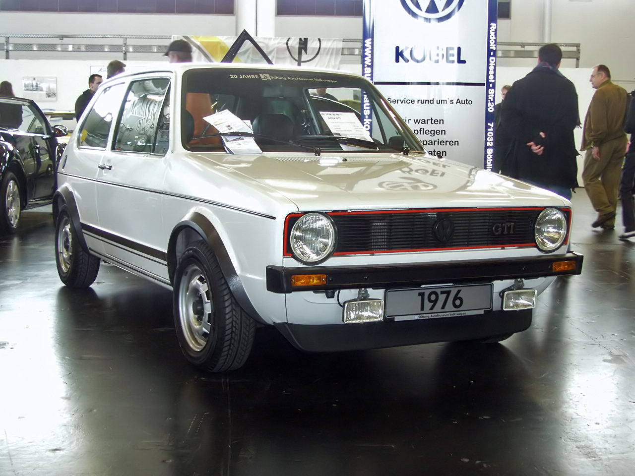

- Messages : 34756
Re: Besoin de longeron et face avant NEUFS
Par contre, la Golf 1 berline de 1974 n'en possède pas...
- Messages : 34756
D'après mes recherches, ce crochet a dû apparaître entre 1977 et 1978

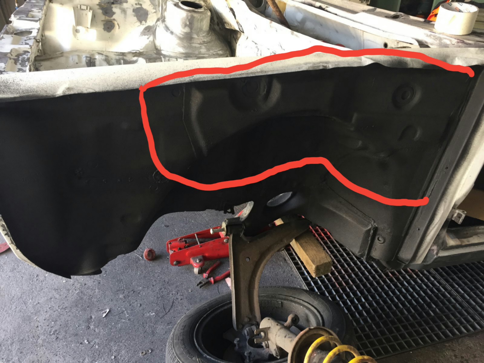

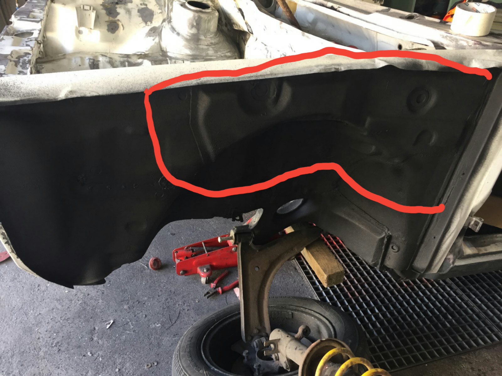

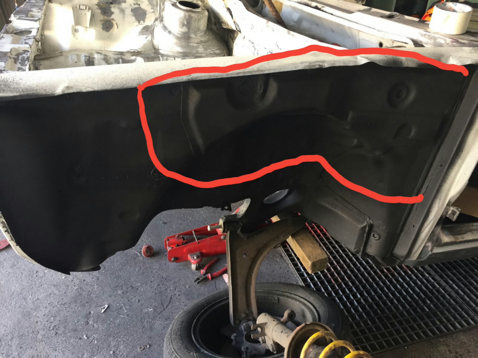

Edit:
Pour les renforts de joue d'aile je parlais de cette pièce qui est présente uniquement sur les caddy et cabriolet. (Normalement)
Photo empruntée à luuchm
Toutes mes excuses car pour moi une face avant bin...... c'est une face avant..... qui peut se monter sur toutes les golf 1 que ce soit berlines cab ou caddy...
Edit:

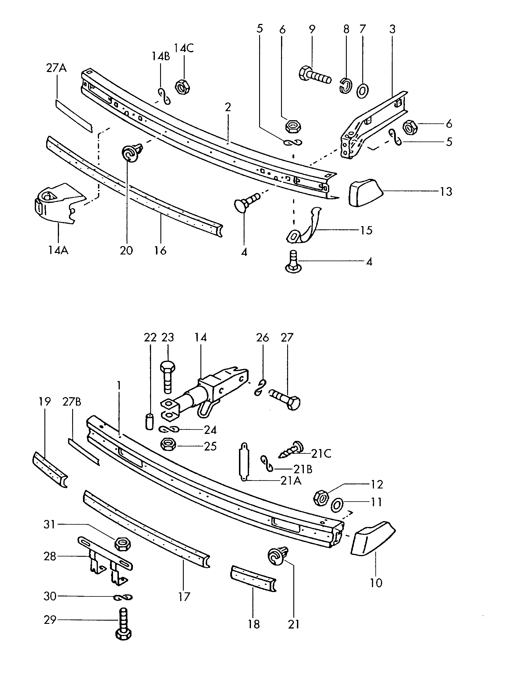

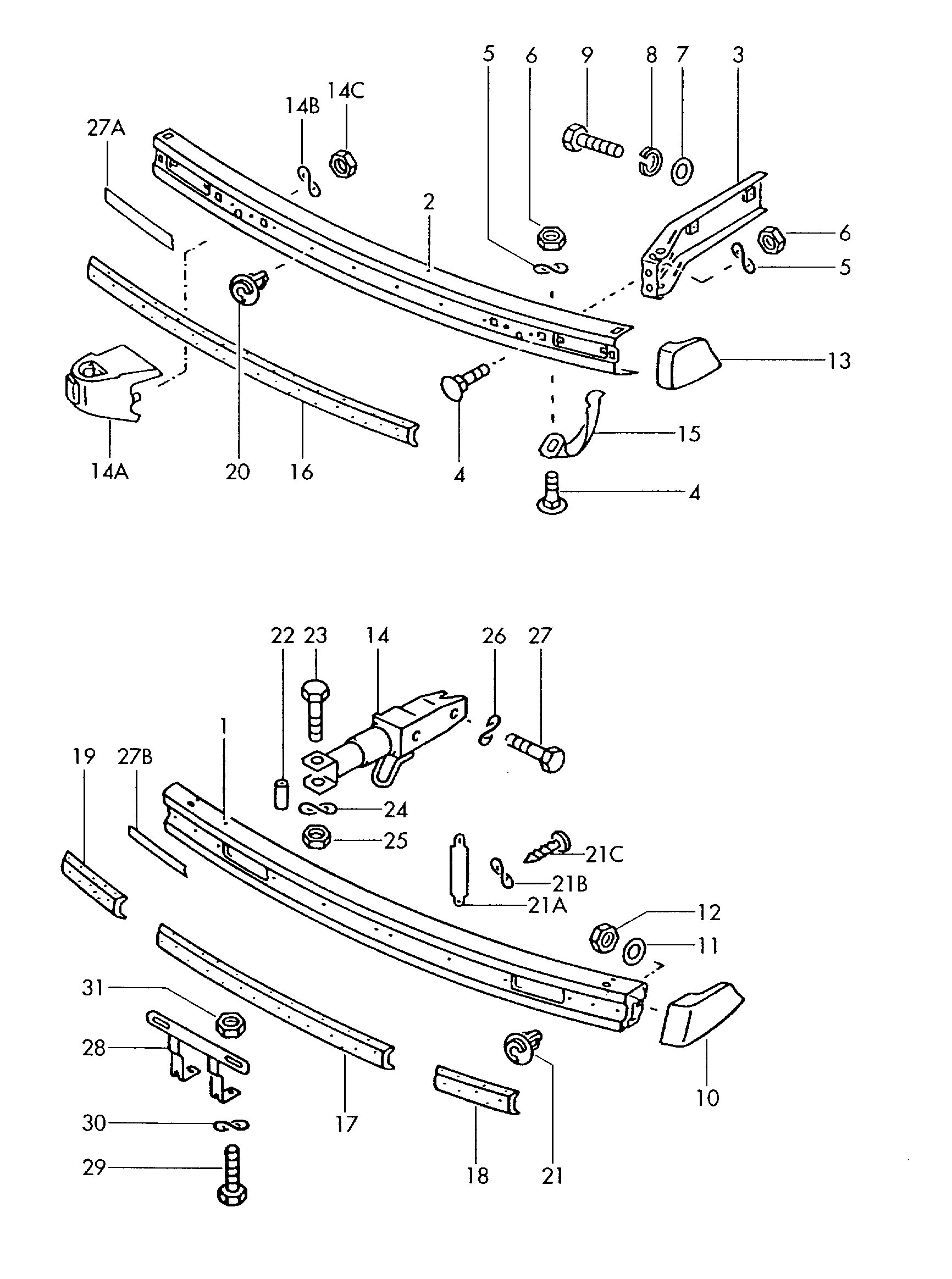

Non en fait celles qui n'avaient pas le crochet c'est celle qui avient les petits PC en tôle ( comme les GLS )
Et pour remplacer le crochet il y avait un espèce de toute petite sangle en ferraille au niveau du PC et de la ferrure de fixation dans le longeron.
Je vais essayer de trouver une photo.
Edit: on l'aperçoit sous le clignotant droit.
Edit 2 : pièce numéro 15
